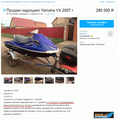

Бери этот с 2х тактным 3х цилиндровым впрыском :D
o_O.gif [ 167.9 КБ | 20172 просмотра ]
СообщениеДобавлено: 21 апр 2017, 18:45
Объявление полная лажа. Люди не знают о чем пишут.
