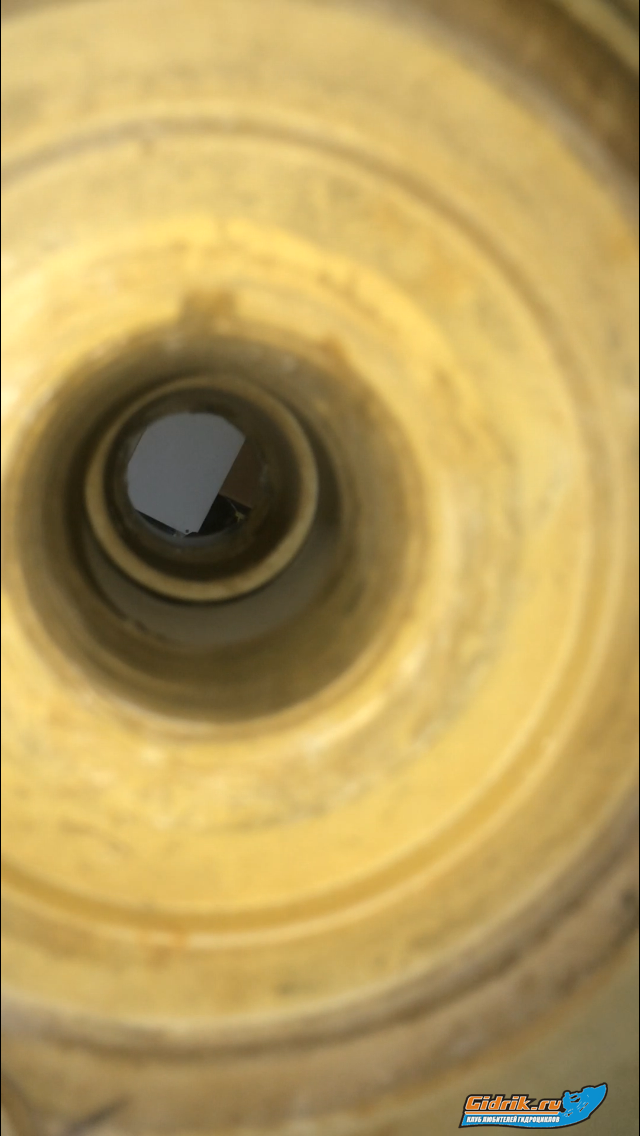

Всем привет...может кто подскажет...в отсеке где глушитель есть резиновая труба на 2х хомутах...в ней и проходит вал водомета..это думаю всем ясно...дальше идет перегородка пластиковая...а к ней прикручивается подшипник опорный в резинке..так вот у меня какой вопрос...должно ди в трубке или в перегородке стоять какое нибудь уплотнение..сальник или втулка...у меня там гичего нет..как так??может так должно быть???

Вот фото...у меня там сквозное отверстие.втулок нет...

Должна ли там стоять дидвудная втулка???кто знает?
 Заголовок сообщения: Re: Yamaha fx1800 водомет
СообщениеДобавлено: 03 май 2017, 08:49
У меня там тоже ничего не было.

Так и как??вода идет потшлангу в опорный подшипник?и шлицы ничем не защищены?

Люди..вроде как все разобрался.там действительно ничего нетвода омывает подшипник и вал...всем спасибо.позже выложу размеры сальников и номера подшипников.может кому пригодится

схему смотрел?
СообщениеДобавлено: 05 май 2017, 20:45
первая мысль-открой мануал...

да смотрел....самое первое что сделал...и хотите прикол..на ней не понятно...что точно идет
