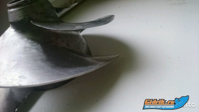

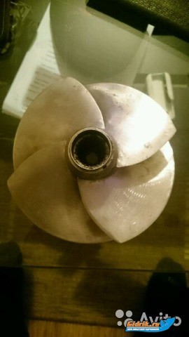

История такая, имеем спортстер 2004 года , 155 , двигатель 4 тек. Когда приобрел катал 74 максималку, но буксовал. Разобрали , приговорили кольцо, поставили новое оригинальное , заодно поменяли и оригинальный новый импеллер, хотя импеллер был более или менее нормальный. Номер винта 267000115. Продавец сказал что номера там поменялись и тд и тп. Зазоры отличные 0,1 - 0,2. Был такой как на фото. Спустили бац а он максисмум едет 63 по течении 69. Не буксует, старт ровный хороший. Какие мысли в чем проблема. Дело в том что я его сам снимал, а импеллер меняли мастера. У меня два предположения, мог ли я изменить нечаянно настройки уровня сопла, или оно там не настраивается? и второе щаг винта другой. Был на форумах америкосовский там пишут все что должен ехать мимнимум 75 до 82. Какие мысли.

да и еще обороты крутит нормуль

Винт с меньшим шагом тебе поставили.У меня такая же проблема.Мотор уходит в отсечку,запас мощьности есть,максималка маленькая
кто сказал?
стоит как влитое.
694Роман писал(а):
щаг винта другой.
кто бы сомневался
694Роман писал(а):
из какого чермета его достали?
