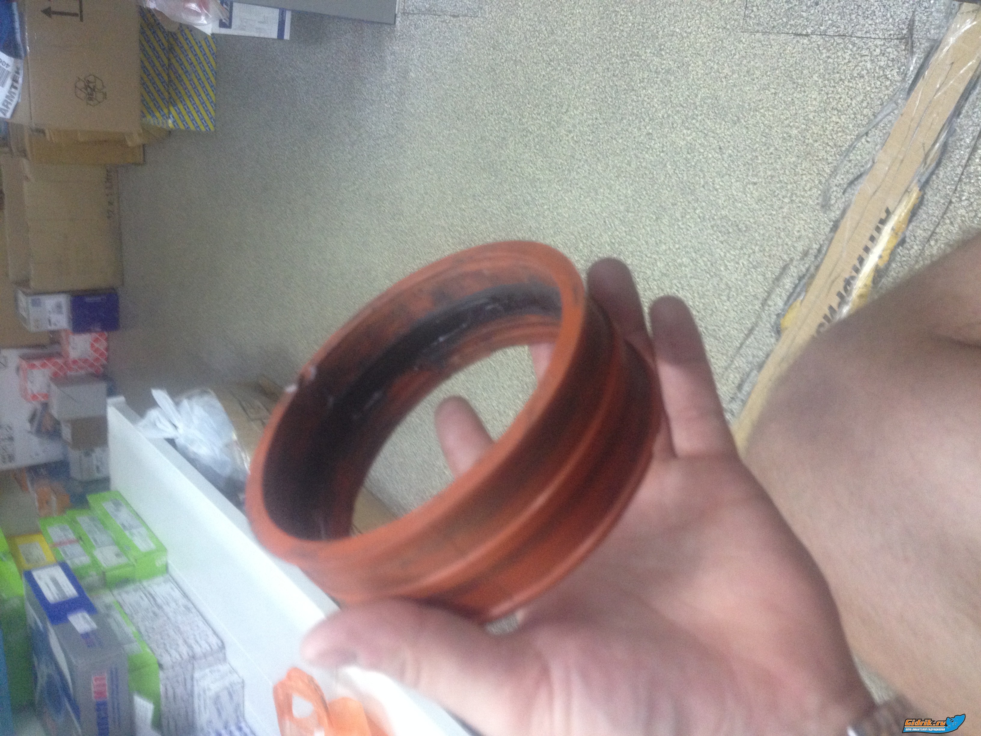

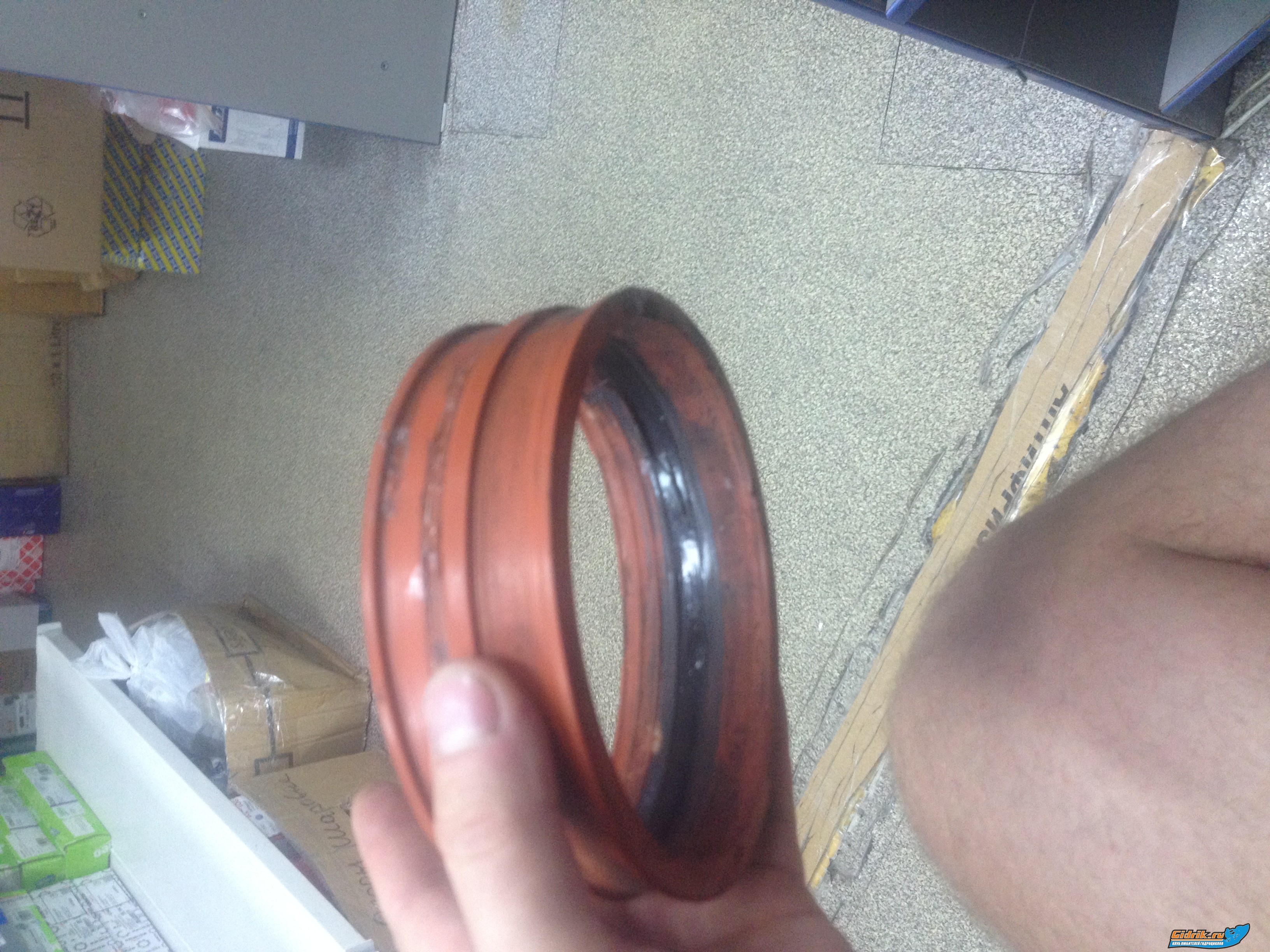

подходит с любых ямах 700,760,800,1100
IMG_1909.JPG [ 1.59 МБ | 3287 просмотров ]
IMG_1910.JPG [ 1.71 МБ | 3287 просмотров ]

Есть похожая. Внутренний диаметр 10см Ширина 5см.

cпасибо все уже купил?информация для тех кому будет полезно,подходит высокотемпературный силиконовый шланг диаметром 114 мм и стоит копейки в сравнении c оригиналом от 450 до 800 рублей в зависимости от региона,такой шланг стоит на технике Cammins :)
