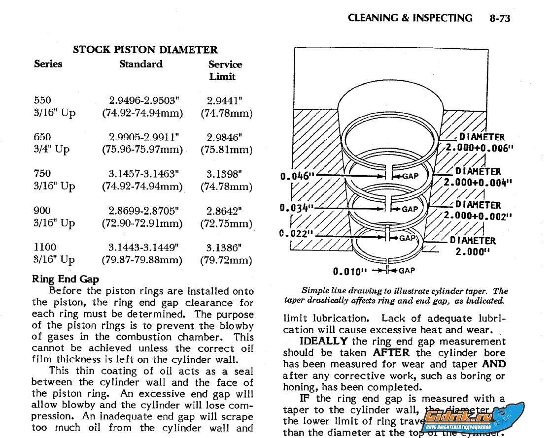

Привет Всем! Может кто поможет, нужны размеры поршня Jet ski 550,
высота/ диаметр.пальца/ компрессионная высота/ углы замков колец.
держи,
и сам мануал скачай, там есть все.
http://www.mediafire.com/file/fmz1ndfz9 ... 2-1998.zip
piston_550.JPG [ 305.6 КБ | 7685 просмотров ]

Виталий, спасибо за мануал, этой информации в нём нет.
Вопрос остаётся открытым. Если у кого-нибудь есть поршень 550-го сделайте
пожалуйста измерения.
а зачем замеры таких величин? что они дадут? просто интересно. ) если их даже нет в родном мануале ))

Поршни планируется пристроить в другой двигатель, zxi 900.

не получится, они совсем разные разница у стока 2.00мм..
подходит 750/1100 идеально только, они одинаковые, а эти все разные.

Если кому пригодится:
Диаметр пальца - 11мм
Компрессионная высота - 33мм
Расстояние от края проточки под кольцо
до верхней кромки поршня - 3мм
Вопрос закрыт!
