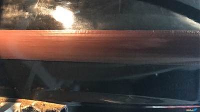

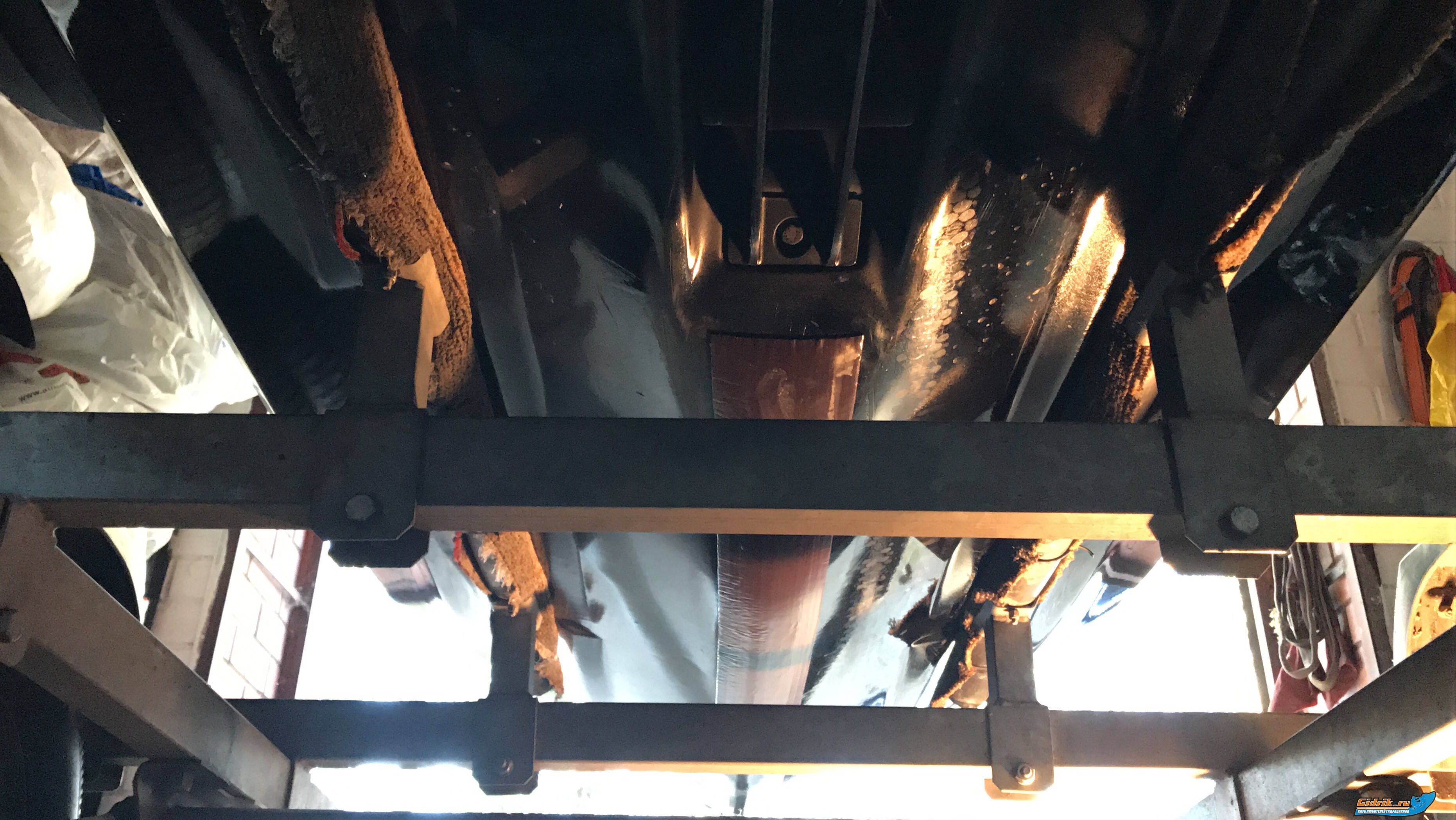

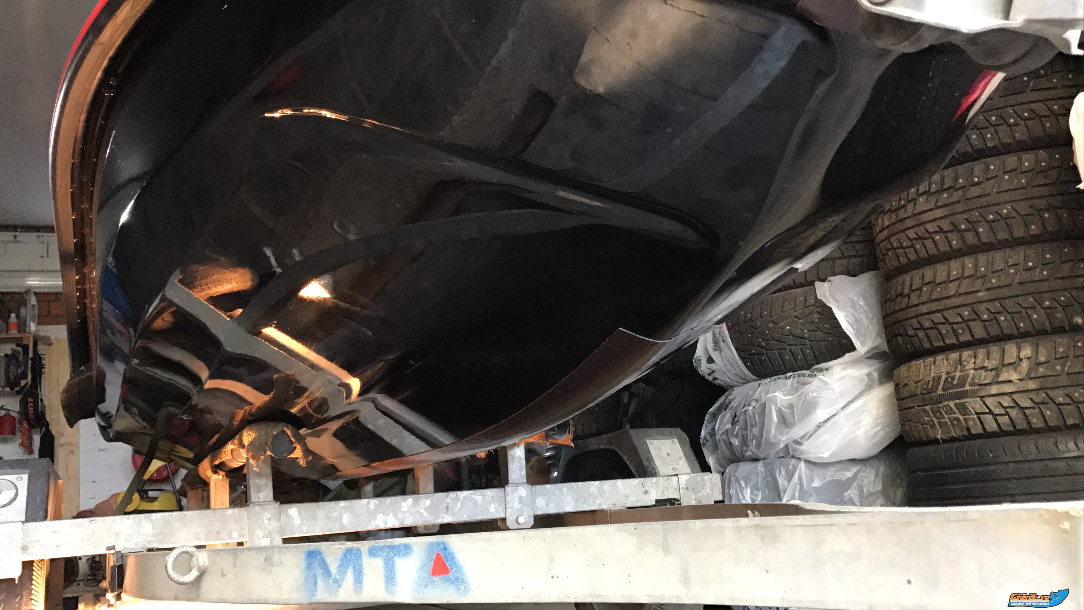

Привет соклубникам, решил немного защитить киль гидроцикла, тема тут есть но решение дорогое, я нашёл такую штуку используется для заклеивания стыков крыш, толщина около 1.5 мм ширина 15 см рулон стоит 600+- рублей 10 метров держится ооооочень крепко работает на все 100 :good:

приветствую всех.покупал гидру с такой, 2 сезона-нигде даже не отслоилась.удивлен был,но работает.только цвет черный был под цвет днища.про падение скорости не скажу...не замечал.

Их много вариантов, дайте название рабочей ленты

Там не видно я не стал морочиться с цветом, не розовая и хорошо,название технониколь!!!

Лента битумная или еще какая?

Очень похоже на оклеечную гидроизоляцию (скорей всего она и есть). Клеится путем нагрева горелкой. Держится, действительно, не оторвешь! Основа у нее полиэфирная, если я не ошибаюсь.

Нет,горелкой греть не надо.Это лента-герметик.Щас ссыль дам

Греть ее можно только термофеном, для лучшей фиксации, клеится хорошо к гладким поверхностям!

Интересная лента, по сути: попортил ленту, содрал, наклеил новую.
