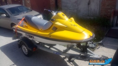

Всем добрый день ! Хочу спросить совет по эксплуатации и консервации своей техники ! Сам конечно ничего не знаю , так как купил в этом году да и то в конце сезона,да и до этого года водной техники у меня не было ! Прокатился один раз по Оби ,заправил полный бак ,который скатал за 3 часа ,расход конечно ЖЕСТЬ ! Тоже не знаю нормально это для него лили нет ? Хотя газ постоянно на полную был ! После пакатушек поставил на телегу ,выкрутил пробки "сливные" наклонил его слил примерно литра 3-4 воды ,так и должно быть ??? Kawasaki STX 900 JetSkai ,год выпуска 2000. Наработка 55 мото часов ,едит 75-80 км в час ,кстати тоже не знаю должен ли от ехать шустрее или это норма ??? Сейчас интересует больше консервация ,что поменять что нужно сделать ,на что обратить внимание ????? Что шприцевать и прочее ? На что обратить внимание ,какие больные места у данной техники ???

Промыть систему охлаждения тосолом или антифризом , в ватербокс налить фриза , смазать цпг консервантом , тросики все помазать чтоб не закисли не заржавели , из корпуса удалить всю воду ( вытереть губкой можно ), и можно ставить на хранение в гараж ( сидушку снять )

просмотри магистраль трубок (2шт) от водомёта до мотора, скорее всего на них есть тройник к которому и подведёшь шланг через который подашь этиленгликоль, только подводи на заведённом, литров 5. если тройничка нет, то введи жидкость через входной патрубок охлаждения, опять-таки на заведённом только.
далее выкрути свечи, влей масла грамм по 30.
поменяй масло в водомёте, если оно там есть.
помой всё, осуши хорошенько, седло сними или приподними, водник найкрой.
и тухни всю зиму в ожидании сезона

какой редуктор??
дай фото моторного отсека!!!!!
ТОСОЛ или АНТИФРИЗ это этиленгликоли

Фото

С левой стороны внизу ,с права в низу выходит вал на водомёт !
