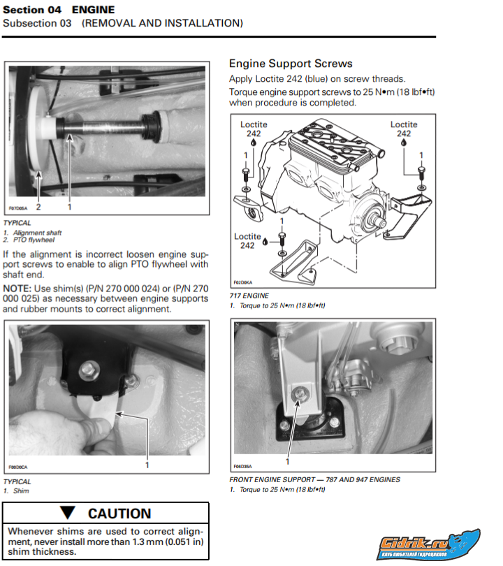

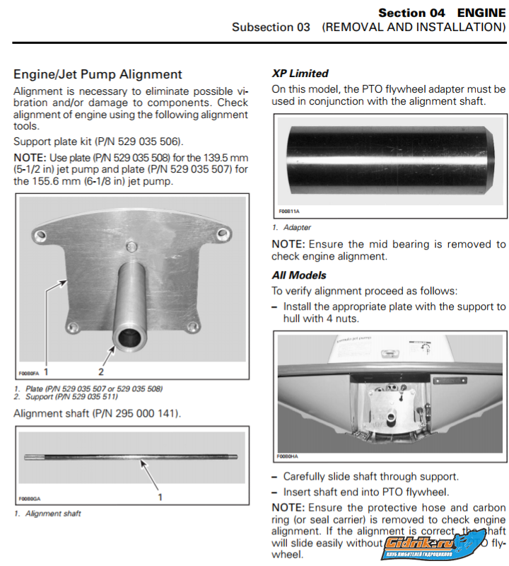

Всем привет, нужно произвести центровку двигателя на brp gs 2001 г.в., из официалов за эту модель никто не берется, хочу заказать токорю приспособу для центровки, но ни где не могу найти чертежи

Поищи на форуме.Нужна только линейка.Двигатель 717?

да я пользовался поиском, всяко пробовал вводить, ничего не могу найти, вообще на центровку двигателя мало тем выходить, такое чувство , что я один с этим встрял.
Не понял про линейку, что имеешь ввиду?
Да двигатель вроде 717, если память не изменяет, около 80 лошадей

может есть и проще способ :pardon: по факту замерять да делать приставку, вот с фальш валом думаю бу. точнее будет). а с линейками в yamaha :) Был такой ворос на форуме надо искать
Screenshot_2018-03-13-17-10-48-1.png [ 308.63 КБ | 12152 просмотра ]
Screenshot_2018-03-13-17-10-29-1.png [ 345.83 КБ | 12152 просмотра ]

фальш вал это который на изображениях сейчас? я про такой и имел ввиду, только для токаря, это не понятно будет, и так форум мониторю, ищу похожие темы, пока безрезультатно (

Была же моя тема по центровке мотора,там есть фото
 Заголовок сообщения: Re: Помогите найти чертеж
СообщениеДобавлено: 15 мар 2018, 00:26
Сообщения: 587
Техника: sea doo xp 947di
Yamaha vxs 1800
Откуда: Славянск-на-Кубани
Поблагодарили: 27 раз
viewtopic.php?f=81&t=11376

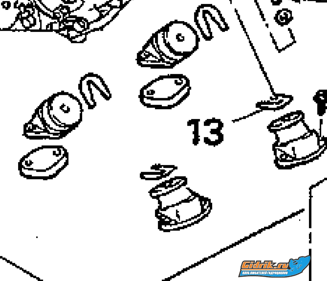

Спасибо большое за ссылку, выручаете. Но есть еще один маленький вопрос, этот вал на мой гидрик подойдет? brp gs. Конечно сейчас скажите сходи сам померь размеры и т.д., но как говорится "готовь телегу зимой" гидр в другом городе, стоит замороженный в холодном гараже, а как потеплеет я сразу его в порядок приводить буду и готовить к сезону, а не ждать пока мне токарь будет вал вытачивать.
Может токарю еще проставки под подушки двигателя заказать, то чем мотор выставлять буду, там и так сейчас наколхожено, не понятно что под них засунуто

наверное под опоры) сам нареж из листа нержи))типа как на фото
А с валом (размерности) к Игорь SEA DOO стучи - боОольшой у него опыт))))
Screenshot_2018-03-15-10-01-42-1.png [ 45.32 КБ | 12008 просмотров ]
