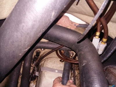

Не бейте. Я гуглил.
Но так и не нашёл ответ по этой модели. Что пережимать. Какой шланг и каким методом. Там идёт два шланга, один снизу и один сверху. Как в полевых условиях долезть до нижнего не ясно. Поможет ли пережать верхний, тоже не ясно.
Кто как делал?? А то хочу прокатиться километров 30 по реке, всякое ж бывает.

Входной толстый пережми... или краник поставь... при буксировке вода может попасть через охлаждение выхлопной

Это вот тот, который рукой держишь?? Я так посмотрел, до него не просто долезть то в поде. И пережать чем?
СообщениеДобавлено: 26 апр 2018, 12:46
Чем пережать? Вопрос тяжелый... краник пластиковый шаровый поставь... для поливки газонов применяют...

Спасибо. Ещё раз уточню про шланг. Это тот, что рукой на фото держат?
СообщениеДобавлено: 27 апр 2018, 06:06
нет. Выхлопной. Выше руки
СообщениеДобавлено: 27 апр 2018, 07:50
Саня привет,а струбцина не спасет положения ?чтобы пережать..
