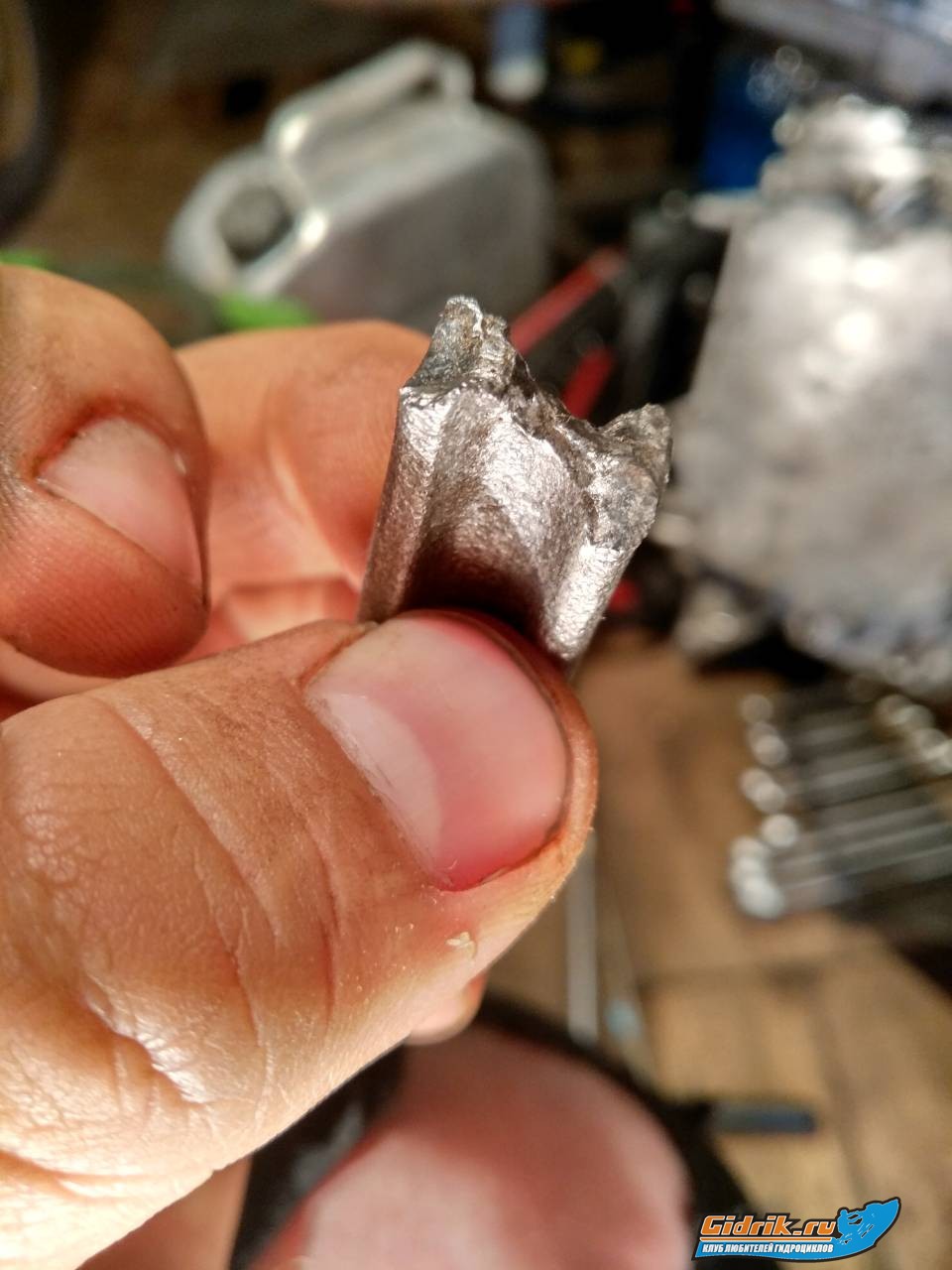

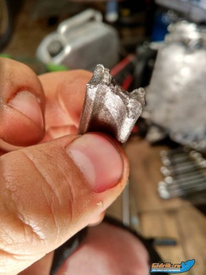

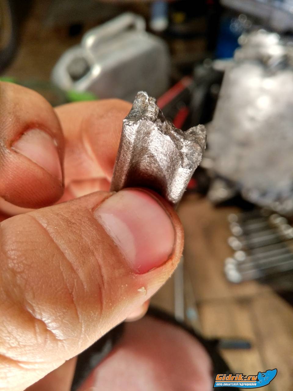

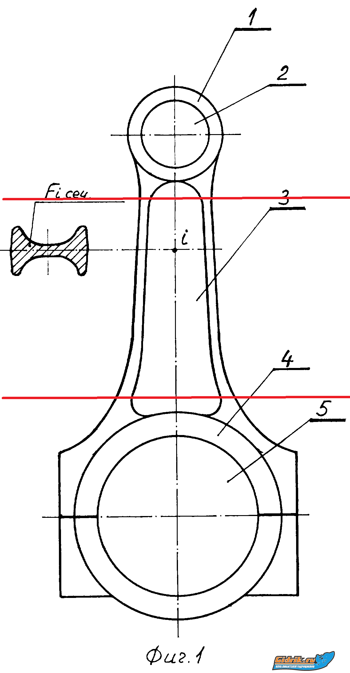

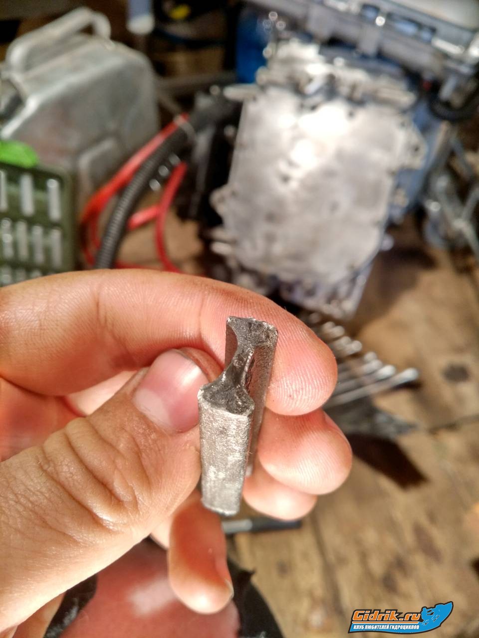

Юрий Селиванов писал(а):
Геометрия постели не повреждена в этом почти уверен , колено крутиться легко без намека на закусывание , вкладыши тоже без задиров и повреждений .
На моем моторе обрыв шатуна происходит 2 раз , первый был у предыдущего владельца на пробеге 200 м.ч сейчас 220 только там было всё не так печально как у меня .
Теперь осталось найти того кто возьмется за восстановление )
Думаю в Ульяновске есть такие спецы(проедь по грамотным мотористам.кстати причина обрыва и место на шатуне?
Причиной обрыва мне кажется послужил сам шатун , на изломе виден неоднородный цвет темный и светлый , возможно был бракованный , обрыв произошел на ходу в пол газа . На фото красной полосой отметил места обрыва шатуна
