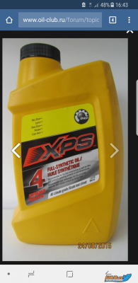

Данный ключ имеется. Я тоже за оригинал. 4л и 1л на всякий пожарный думаю надо.
это не пойдет, это зимняя 0W40 синтетика.

bombardier125 писал(а):
Полусинтетику? Если не трудно киньте ссыль, а то еще залью хз что) на фильтрах и маслах не экономлю на любой технике, ибо себе дороже. Уже поллета прошло, а погонять руки не доходят((

забей в гугле 619590109 и будет тебе счастье :D
Спасибо
