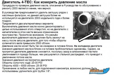

СообщениеДобавлено: 21 июл 2018, 08:11
Moroz писал(а):
Надо пробовать,
давление масла.JPG [ 185.54 КБ | 10398 просмотров ]
СообщениеДобавлено: 24 июл 2018, 14:31
Сообщения: 403
Техника: BRP Wake 215
Поблагодарили: 6 раз
Moroz писал(а):
bombardier125 писал(а):
тогда нужно мерять давление, причем желательно в динамике, обмануть можно мозг и с манометром на воду, бывало что на шланге давл нормальное, а на всю топку когда оно падает и мозг пип...ет
Надо пробовать, но вот погода у нас полное Г. А резьба какая на датчике не подскажете?
Датчик давления масла залип от попадания в него воды. Уже была такая тема: viewtopic.php?f=46&t=8701
