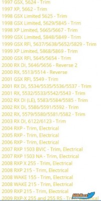

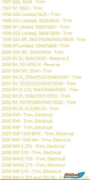

 Заголовок сообщения: Re: VTS RXP 255
СообщениеДобавлено: 27 июл 2018, 07:11
Jack404 писал(а):
278001605 Это для RXP 255
это для всех остальных у кого имеется функция тримма RXP RX XP
