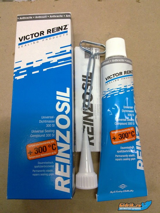

Добрый день!
Подскажите пожалуйста, какой герметик лучше использовать для установки плиты водомёта? Kawasaki ultra 250x
СообщениеДобавлено: 10 авг 2018, 12:20
Сообщения: 704
Имя: алексей
Откуда: гельс
Поблагодарили: 16 раз
лучше нет

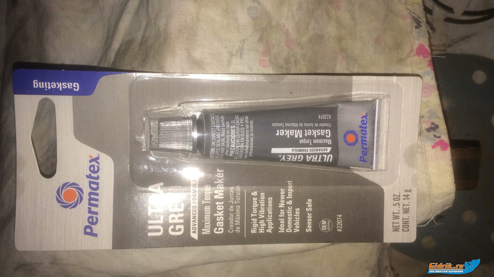

СообщениеДобавлено: 14 авг 2018, 20:42
Сообщения: 121
Откуда: Казань
Поблагодарили: 4 раза
Любой стекольный для авто, цвет черный, клеит намертво :)
СообщениеДобавлено: 14 авг 2018, 21:26
Правильно называется полуретановый герметик, для хорошей адгезии используется с праймером.
СообщениеДобавлено: 15 авг 2018, 04:39
попробуйте-не пожалеете!потом только мантировкой отрывать...правда дорогой сука.
WNHC8333[1].jpg [ 476.47 КБ | 7528 просмотров ]
СообщениеДобавлено: 15 авг 2018, 08:47
Сообщения: 121
Откуда: Казань
Юрий Селиванов писал(а):
Естественно, продается комплектом 600 руб где то : обезжиривающая салфетка, праймер, тампон для нанесения праймера, сам герметик, леска для срезания старого герметика :)
