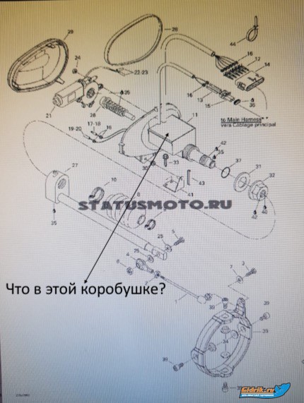

Прошу помощи по VTS! Сгорает предохранитель! Задымилось в коробочке (фото) за приводом сопла водомета! Сам привод вроде бы как целый. Подключал напрямую к аккумулятору.
Вопросы: 1. Что в ней внутри? 2. Как безболезненно этот узел снять? 3. Что контролирует сам редуктор при поднятии опускании сопла водомета (при подачи на него питания, он работает постоянно)?

Только на днях заменил этот узел. Снятие довольно простое, не знаю как на твоём, а на рхп легко. Откручиваешь тягу с сопла, снимешь гофру штока, откручиваешь пластиковую гайку после гофры и вытаскиваешь весь узел в сборе. Приводом управляет сама эта коробка втс, там вся электрика внутри. В твоём случае она сдохла. Ищи новый блок (корпус втс), ставь туда свой моторчик, не забудь все подвижные детали смазать специальной смазкой и втыкай в лодку. Готово)))

Да и ещё один момент ! Втс дохнет от воды которая попадает внутрь через эту самую гофру штока. Проверь на наличие трещин на этой резинке, если что сразу меняй иначе будет дубль два.

200$? Что думать? Бери... или свой разберай и тащи к электронщику... перед этим подумай сколько время эт возьмет и сможет он и потом работать и заливка отремонтированного блока силиконом. Поверь силикон за 3$ не пойдет....

Олег, подскажи что открутить пластмассовую гайку корпус ведомства снимал, как то он мешает подвезти роковые ключей к ней, заранее спасибо за ответ

Корпус водомета, подлезть рожковым ключом

с начала отсоедини тягу от втс к соплу.можешь снять спрямляющее,4 болта на 13.всё там нормльно и удобно откручивается.ключ по длине подбери..потом снимаешь гофру.втс вытаскивается во внутрь корпуса. :)
