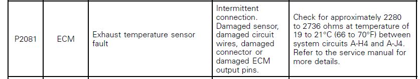

помогите brp rxt 260 2011 ошибка p2081
 Заголовок сообщения: Re: помогите brp rxt 260 2011 ошибка p2081
СообщениеДобавлено: 16 авг 2018, 08:32
датчик температуры ругается
ошибка.JPG [ 36.46 КБ | 7104 просмотра ]
а сразу загарается чек или проехать немного надо?
