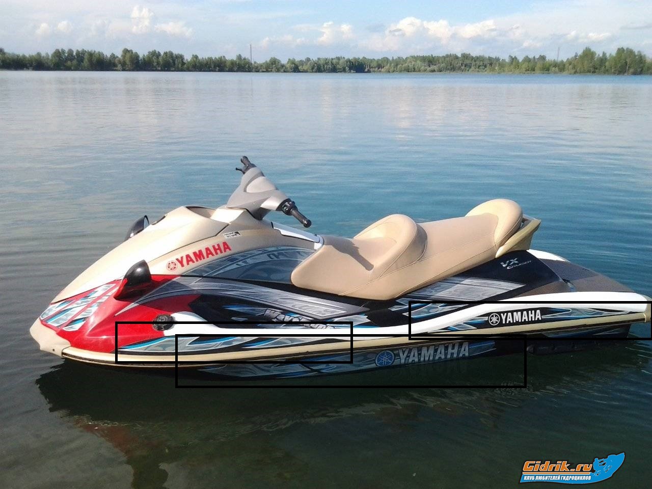

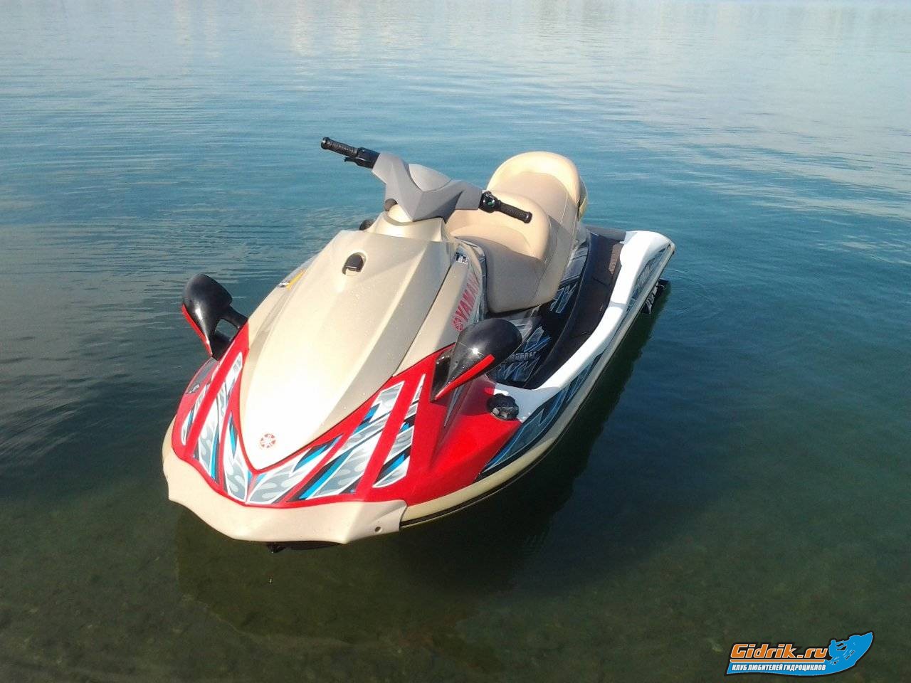

Добрый день
Кто ни будь делал что ни будь подобное?

все.ориг.из 3м и стоит километр денег.

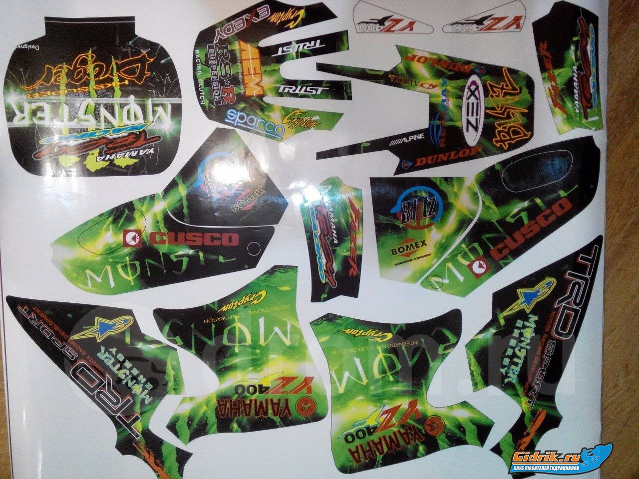

если бы кому то надо было я бы заморочился сам сделать их , лекала снять с корпуса и любой фон и надписи в Corel можно сделать . я на мотоцикл полностью себе делал наклейки , обошлись 1000 рублей распечатать и несколько долгих зимних вечеров

всё дело в бумаге и в краске(не выгорает).

На моте не выгорали , стирались только там где одеждой шоркал , но потом просто ламинированые стал заказывать

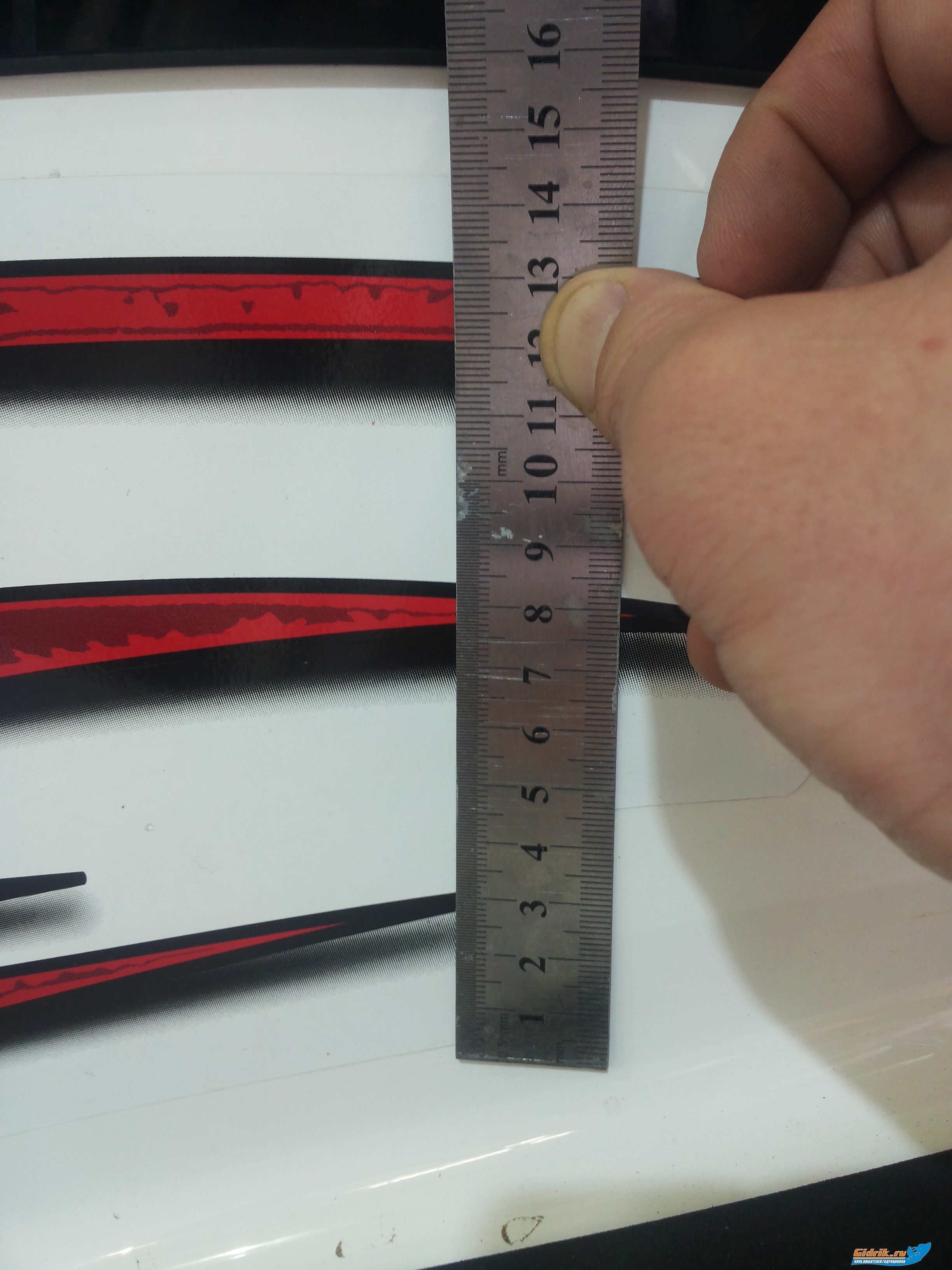

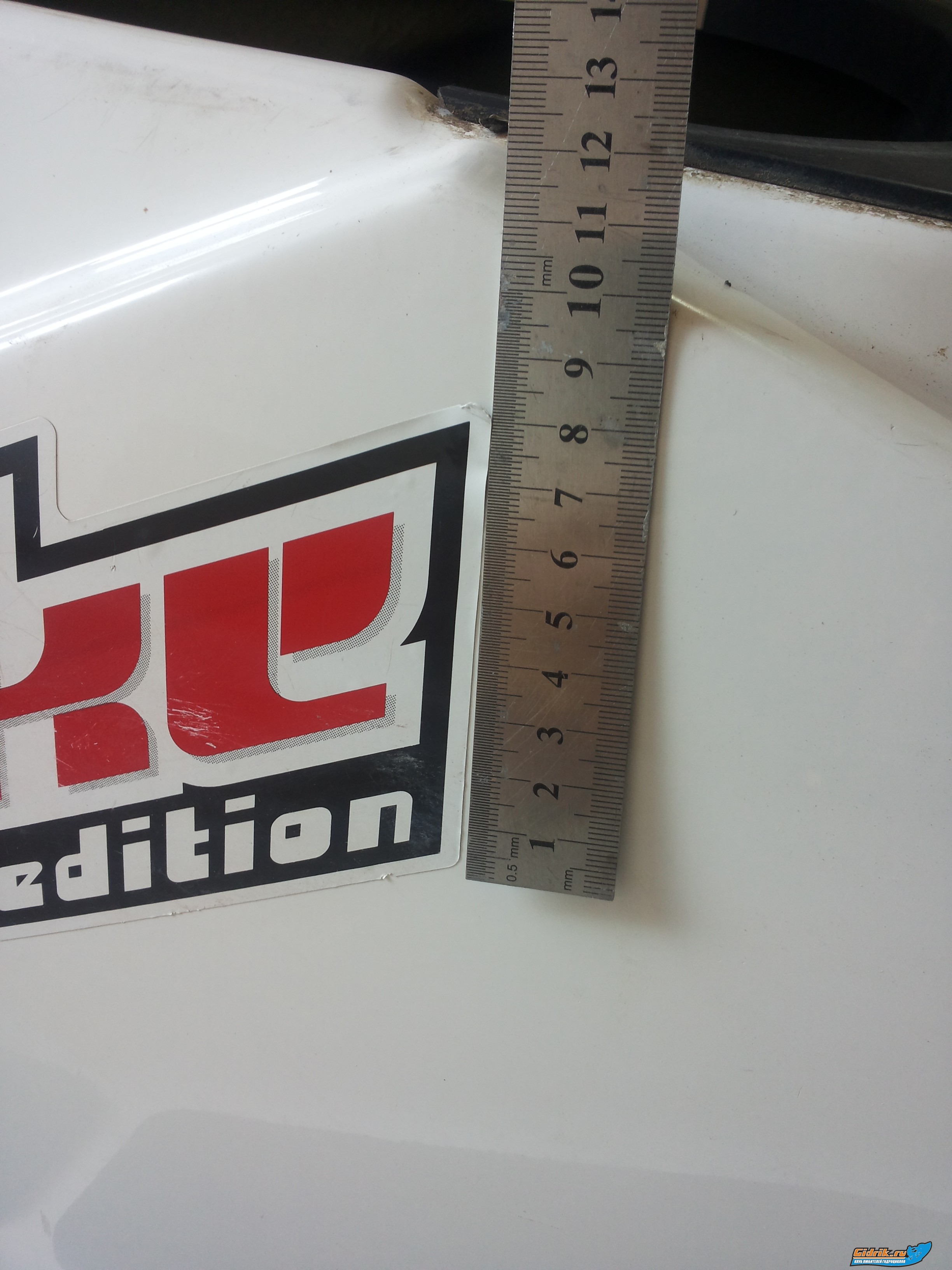

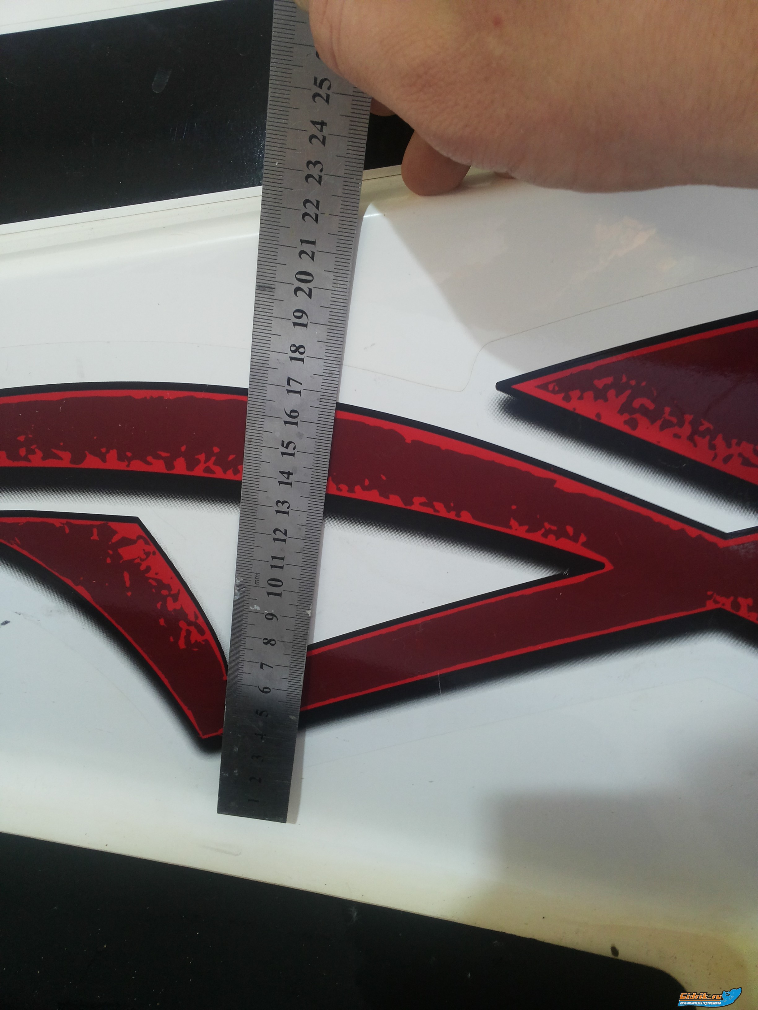

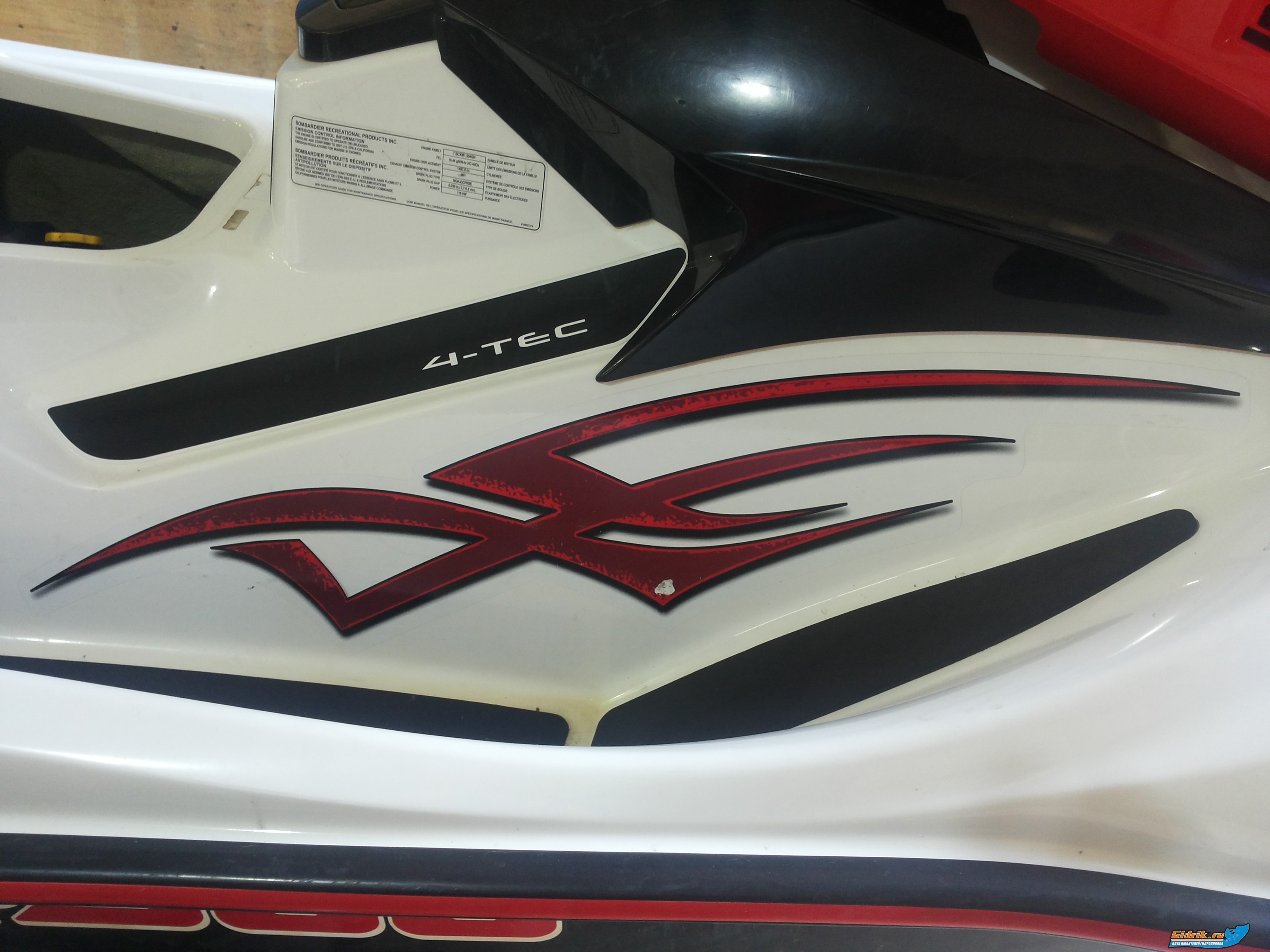

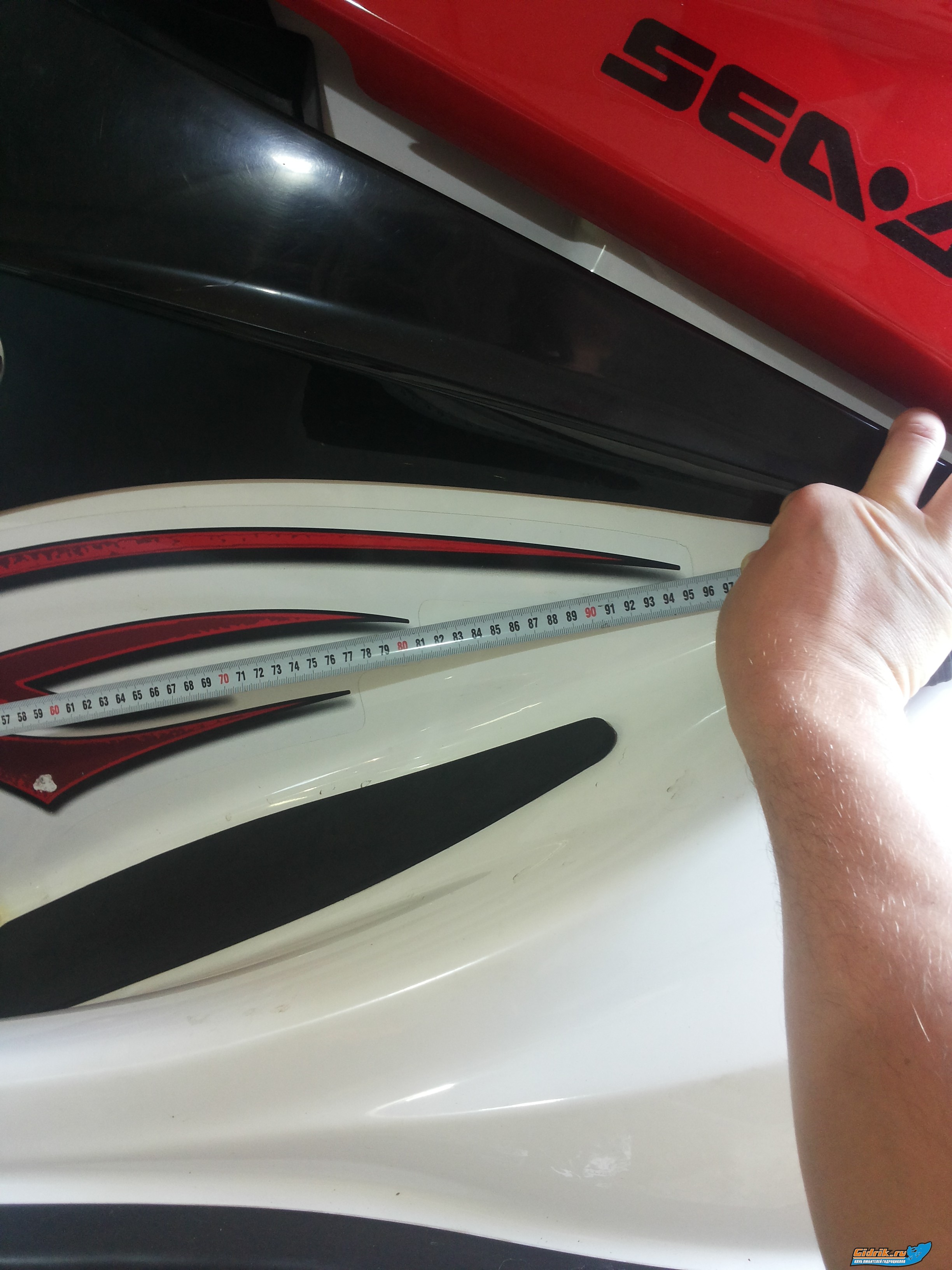

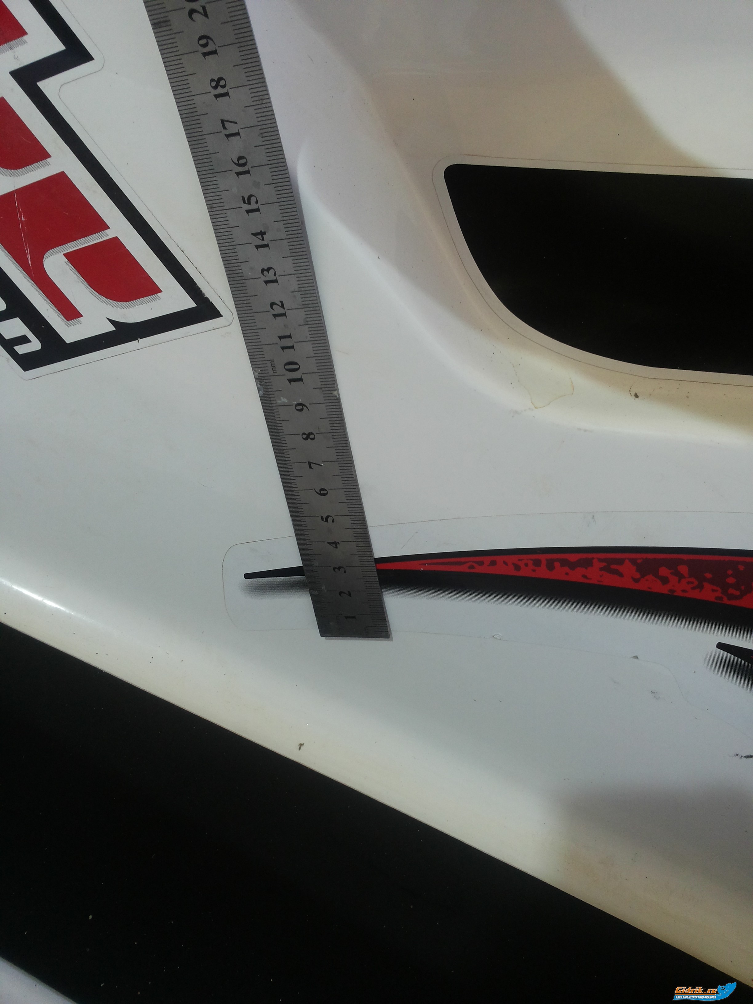

Делал на свой гидр. Просто сфотал все наклейки, приложив рулетку (чтоб видно было геометрические размеры). Отдал фото в типографию (чуть-чуть поискал, т.к. цены разнятся в разы).. По деньгам: что-то около 500-1000 руб. за эскизы (на весь гидр) + около 1000 руб. за печать. Печатали на какой-то пленке, сказали выгорать не будет.. Получилось :good:.

Делал примерно так..
