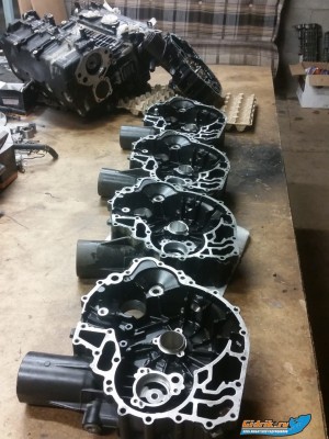

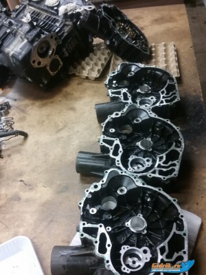

День добрый!Помогите советом,в чем причина и как не повторить!Sea doo Rxp 260 rs
Пробег 36 часов.Компрессор в идеале!Зубы все в масло насосе и фильтре!Кто сталкивался,кто что посоветует!

СообщениеДобавлено: 10 ноя 2018, 08:07
правда 36 часов?
какой то башмак не родной стоит...

СообщениеДобавлено: 10 ноя 2018, 19:01
Компрессор не может быть цел если маховик без зубов, шестерня на компрессоре крепче чем маховик.
СообщениеДобавлено: 10 ноя 2018, 21:31
А у него супер нагнетвтель....

СообщениеДобавлено: 11 ноя 2018, 14:17
Сообщения: 1256
На 36 часах турбина выглядит как то печально , места под болты с торэксами - краска вся куда то делась .

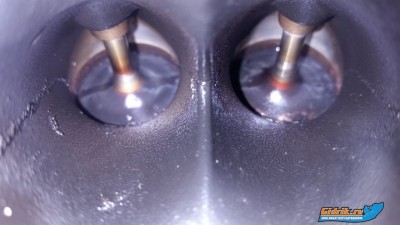

Том то и соль,что еще парочку таких же стоят!Со смотанными пробегами,а тут состояние нового!Ручки,сидушка,подножки,техника не готовилась для продажи,судьба тяжелая у нее,перевертышь!Прицеп оторвался!Поэтому пробег может быть реальным!
Ладно с этим,другие! Один 170 мч другой 86 мч,и такой же диагноз!
Комментарий к файлу: Один зуб под корень
