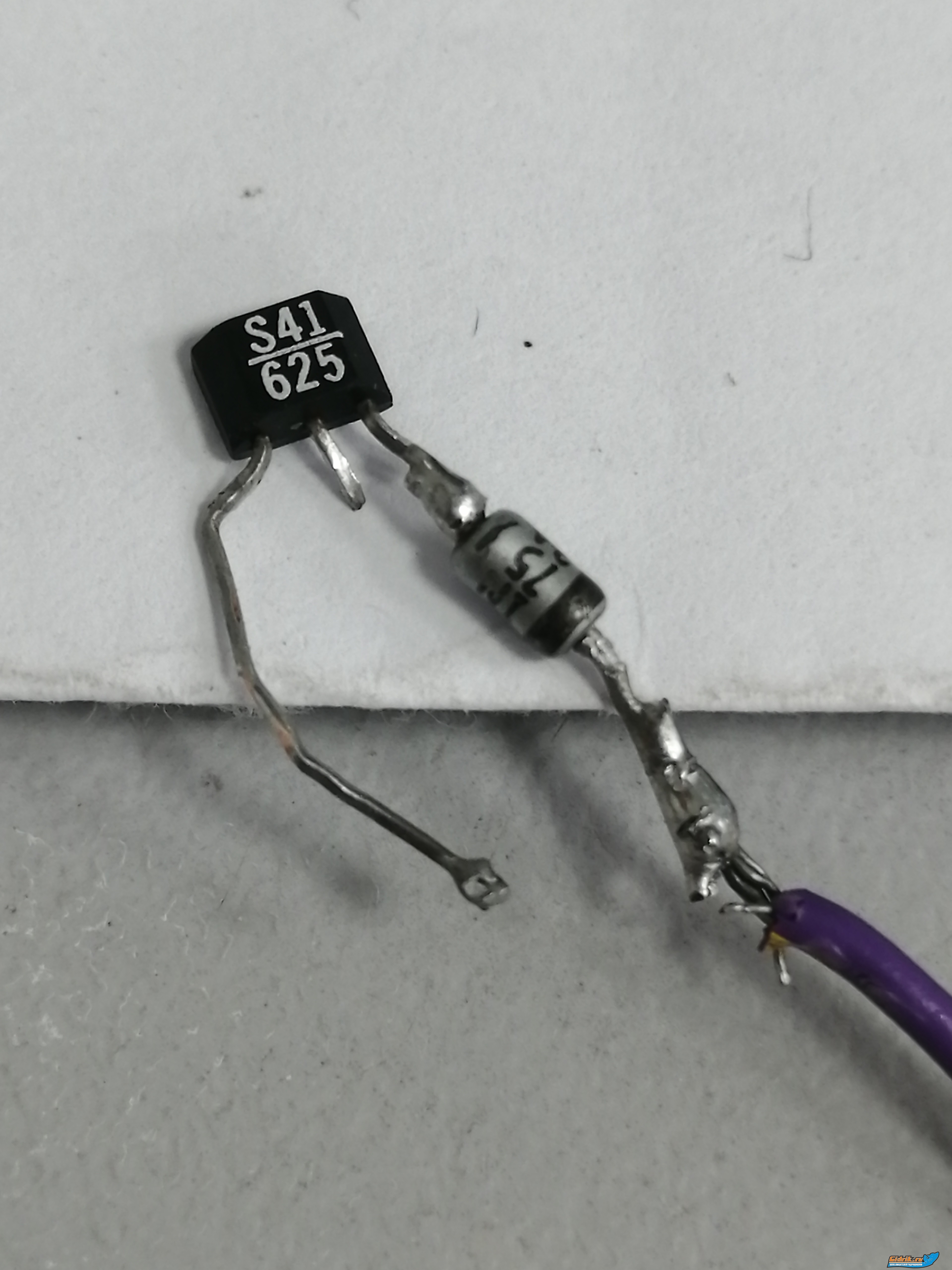

СообщениеДобавлено: 27 май 2019, 22:39
Чтобы не плодить темы, обновлю эту. :cry:
Возникла потребность в датчике скорости, нужен исправный 278001998.

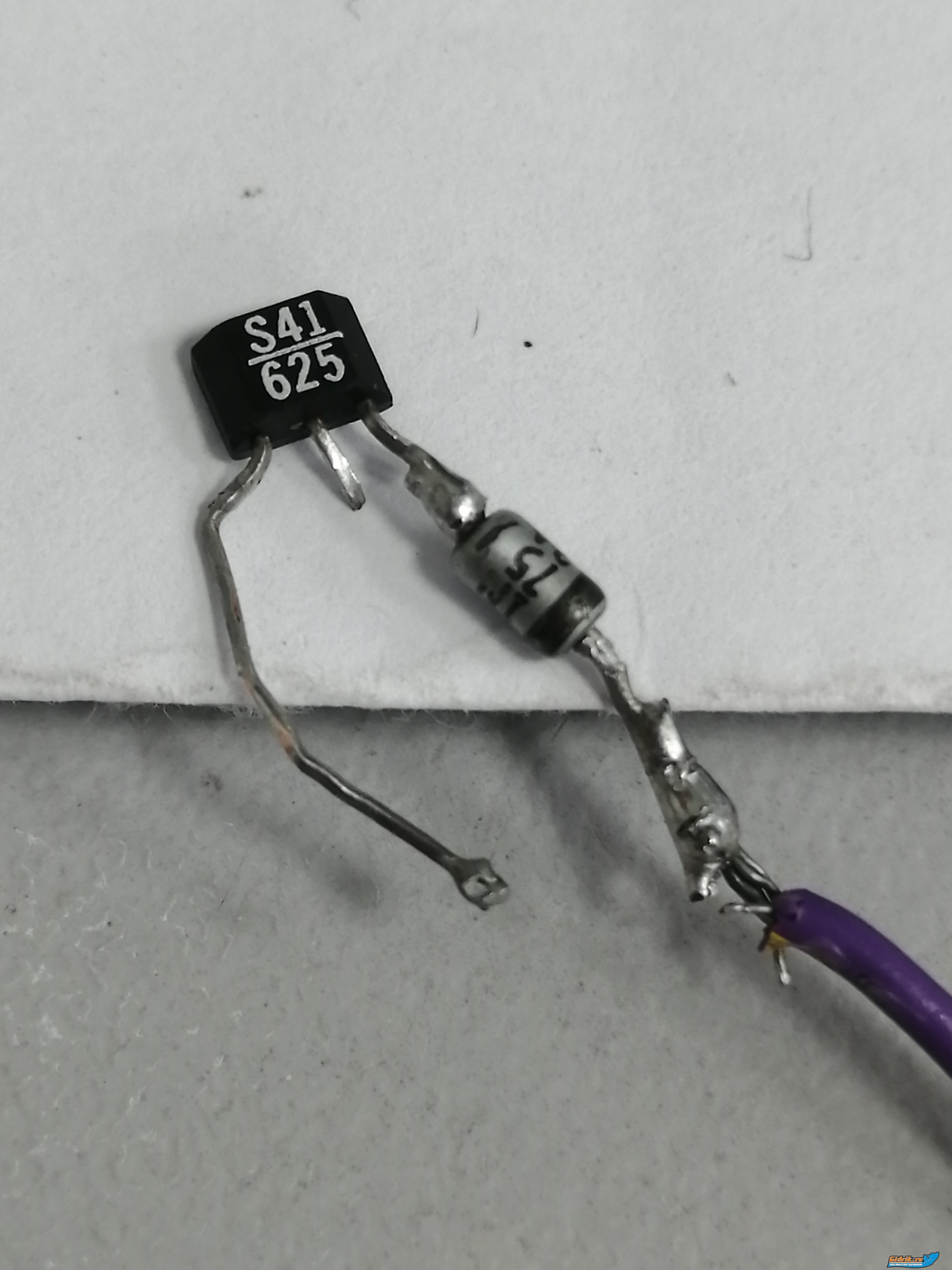

Датчик, оказывается чинется за 30 минут, заменой двухполярного датчика Холла, стоимость 125рублей.
Датчик s41. В пору и тему создавать уже, много чего полезного будет для других.

Материал тыщи на 2 и работа, не, 300 не выйдет.
Но покупать то, что оказывается можно отремонтировать за копейки - преступление. :D
СообщениеДобавлено: 29 май 2019, 09:22
Вот, что внутри датчика скорости, датчик Холла и сопротивление для датчика температуры.
