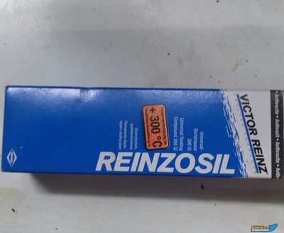

Собственно вопрос в названии темы. Какой герметик лучше использовать для "гуся", не получается нормально обжать медную шайбу, сечет выхлоп. По мануалу loctite 17914, не могу его найти.

Виктором рейнзом мажу.Всё держит.Постараюсь вечером фото скинуть

Спасибо, этот герметик есть, но думал вдруг не будет держать. Его тогда и использую.

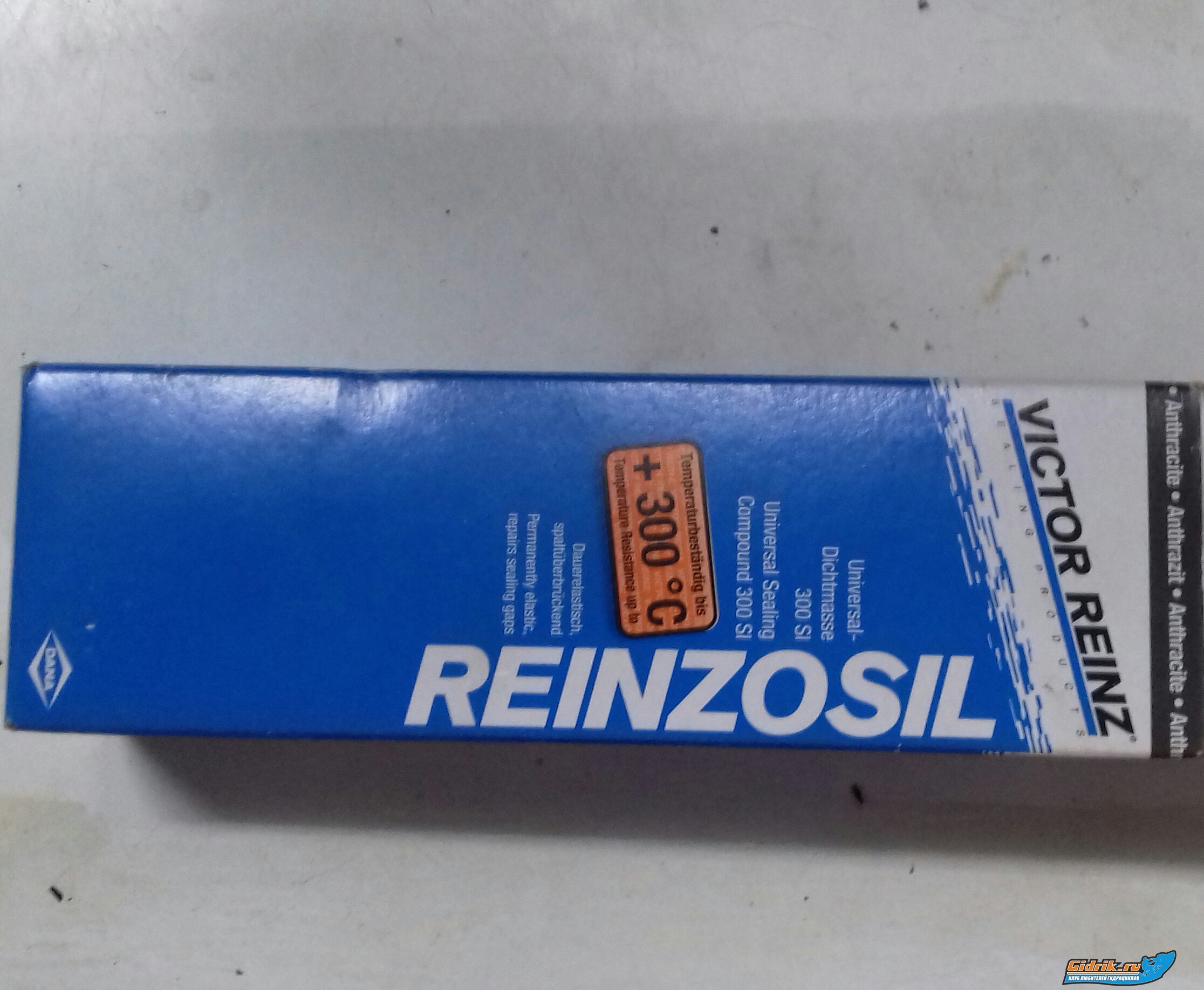

Таким всё и везде тоже!
20190610_210120-1.jpg [ 666.39 КБ | 5043 просмотра ]

а заказной номер можно? тоже закажу.

VICTOR REINZ 703145300

Хз. на моём последние ......14-10, германия
