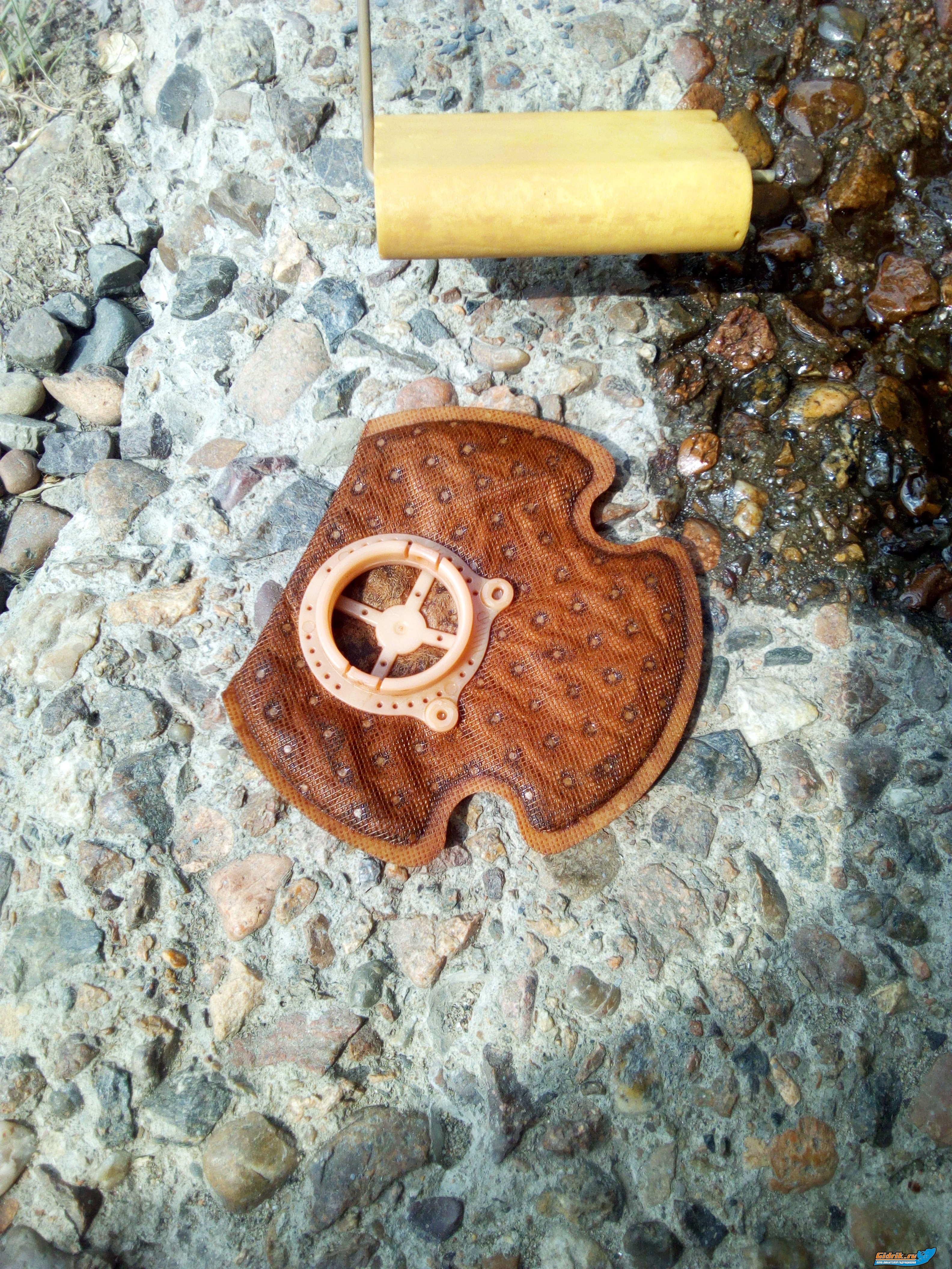

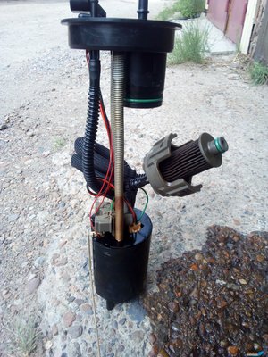

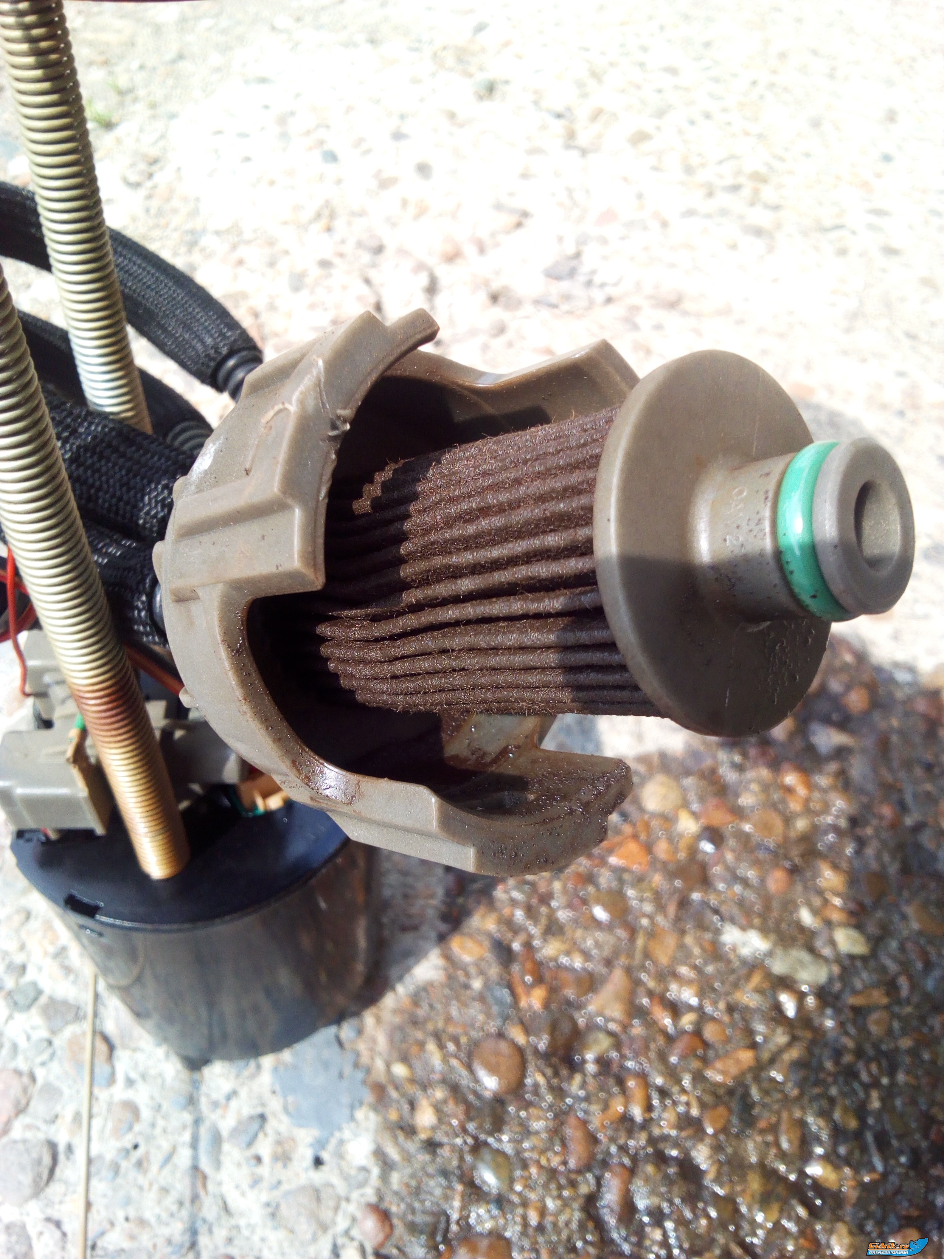

вот фильтр тонкой очистки после 280 м/ч эксплуатации.
IMG_20190615_152128[1].jpg [ 3.13 МБ | 12123 просмотра ]
IMG_20190615_152138[1].jpg [ 3.96 МБ | 12123 просмотра ]
IMG_20190615_152154[1].jpg [ 2.34 МБ | 12123 просмотра ]
