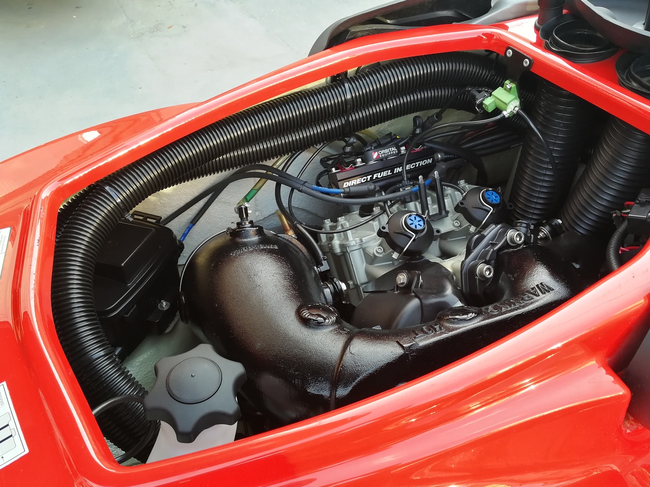

После 4 безпроблемных лет эскплуатации, сегодня мой XP кажется поломался.
Зная проблемы данной модели с бензонасосом, каждый сезон спуская гидрик на воду, ждал что нарисутеся это проклятие.
В этом сезоне расконсервировал и один раз покатался, все нормально, гидрик летает.
И вот сегодня, погонял по ровной воде, повставал в свечку, пару раз ложился на бок, но вроде ничего страшного, не глох, внутри воды почти не было (посмотрел после подъема с воды).
И вдруг началась чертовщина:
- во первых не крутит до 7000
- даешь полный газ, обороты 3-4тыс и плавно падают, в итоге глохнет
- заводишь, полный газ уже 2тыс оборотов и опять обороты падают и глохнет
- в итоге вообще перестает заводиться
- даешь "остыть" 5 минут
- заводится и крутит 5-6 тыс и обороты со временем падают
- ну и все по кругу
- при этом ощущается дергание, какие-то перебои в работе двигателя (что на 2тыс, что на 6тыс)
Поднял с воды:
- свечи сухие, без нагара, с виду все норм
- воды внутри гидрика совсем немного
- открыл коробку с электрикой (катушкой) все сухо
- бензина пол бака
- заводится хорошо, даешь газу, легко крутит до 7100+, как ни в чем не бывало
Куда копать други мои ??? ))
Идти искать бензонасос?

Если ничего не пишит и не маргает смотри давление топлива. Там есть бензофильтр, его ты точно не менял с 2003 года.

Посмотри на всякий случай на вал импеллера

Не моргает, ни пищит. Индикация вообще никаких намеков на поломки не проявляет.
А вал смотреть на предмет - не погнулся ли он? без воды, гидрик легко 7000+ крутит без вибрации и прочего.
п.с. подручными средствами самому можно померить давление? чтобы не тащить его в сервис?
п.с.2 бензофильтр не менял, все смотрю на него и думаю стоит и стоит, есть вроде не просит ))

Бензофильтр на опресовке, его только вырезать, вместо него ставить хороший алюминий. Когда вырежешь, в выходящую трубу заткни манометр и накинь ключ, насос заработает. Должен давить не меньше 7,5, а вообще исправный насос в стену давит 12+.

а как-то померить давление можно, не разрезая шланг?
на рампе должны же быть какие нибудь штуцеры.

Режь и не парься, фильтр все равно менять. Купи фильтр на защёлках и сами защёлки, будет как на заводе. За одно и на манометр натяни трубку с ответной защёлкой, чтобы шелк и меряй когда хочешь. Только фильтр от таза не бери, желательно алюминиевый на пайке, а не сталь на вальцовка.
