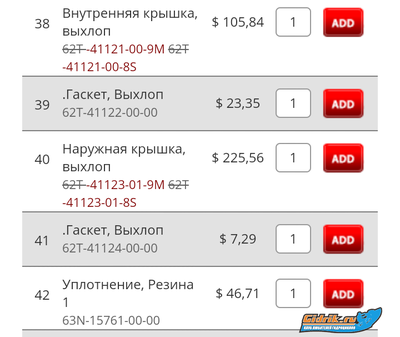

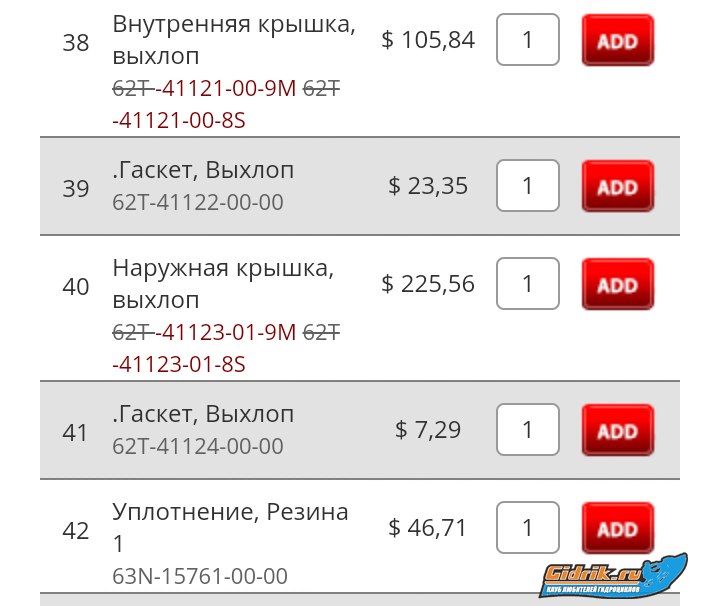

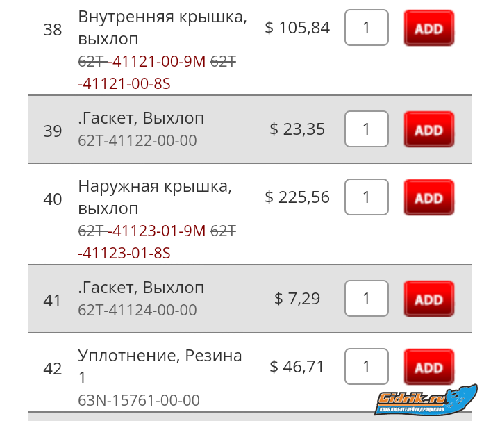

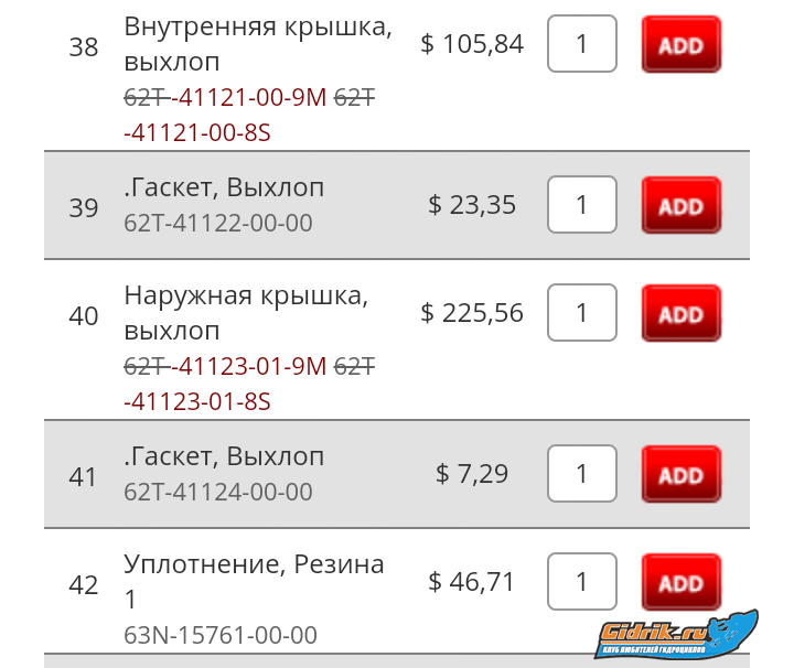

Ориг. 38, 42
Стоит ли это искать по частям? + доставка.
Вряд ли кто будет дербанить бу. в сборе!!
Screenshot_2019-07-14-21-14-41-1.png [ 94.91 КБ | 9411 просмотров ]
