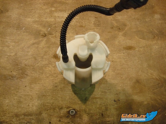

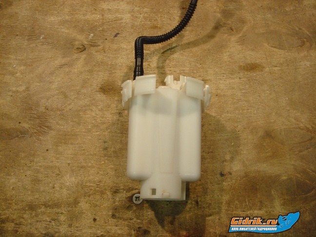

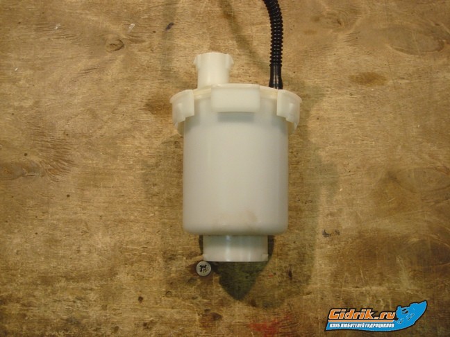

СообщениеДобавлено: 19 июн 2020, 19:17
Зарегистрирован: 19 июн 2020, 08:43
Сообщения: 5
Техника: YAMAHA VX110
Вот эта пластмассовая хрень
в которую вставляется бензонасос - топливный фильтр.
DSC04374.jpg [ 76.24 КБ | 11508 просмотров ]
DSC04375.jpg [ 75.53 КБ | 11508 просмотров ]
DSC04376.jpg [ 74.27 КБ | 11508 просмотров ]
СообщениеДобавлено: 19 июн 2020, 21:13
Сообщения: 601
Поблагодарили: 53 раза
это колба .кстати должна разбираться на защелках,Только они очень тугие. Попробуй бензонасос пока поменять.стоит недорого.бошевский от ваз десятки.даже если причина не в нем лишним не будет.

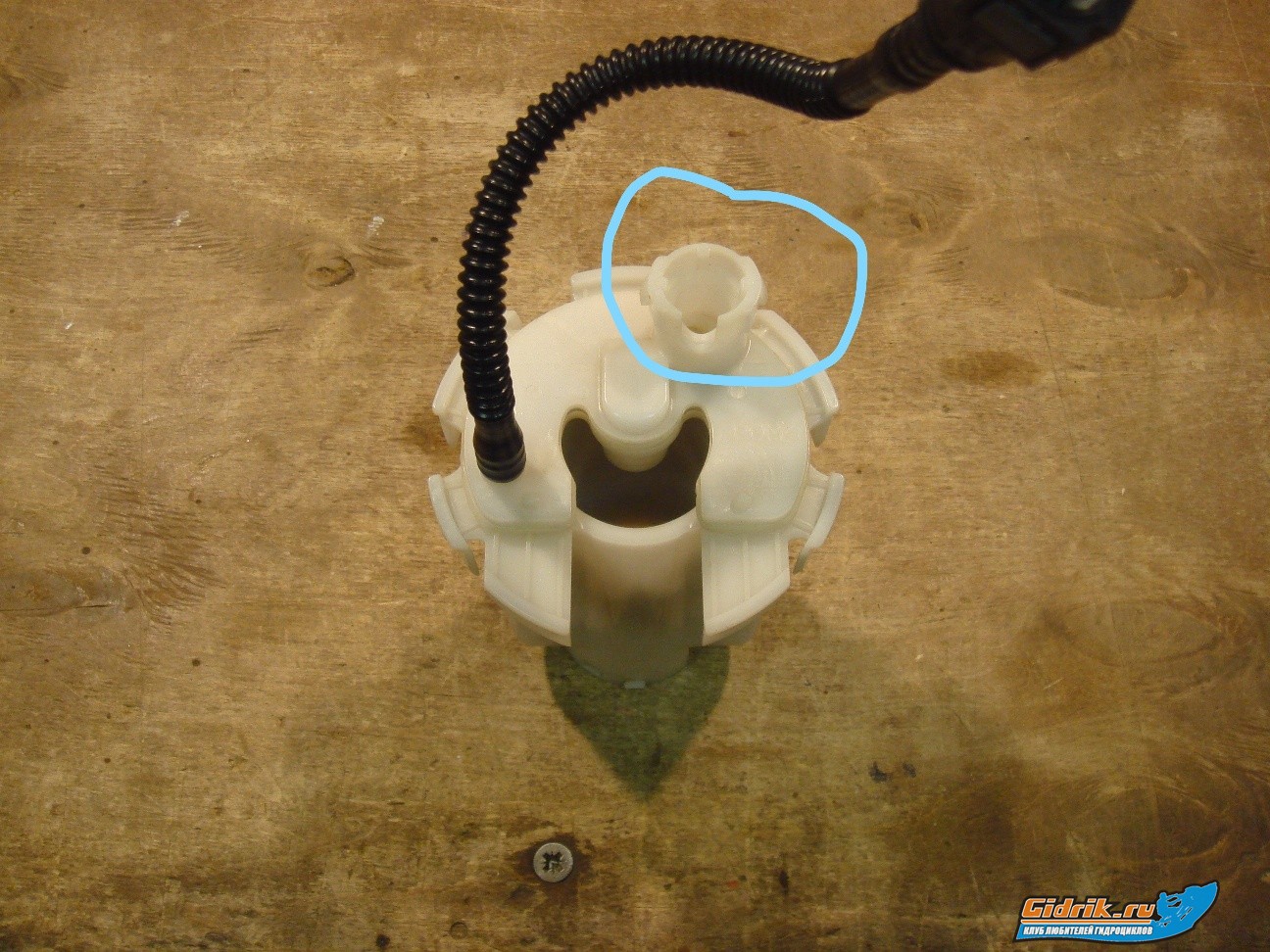

СообщениеДобавлено: 09 апр 2021, 13:14
Сообщения: 111
Имя: Константин
Техника: Yamaha VX1100 SPORT
Благодарил (а): 18 раз
Раз тут обсуждается тема с бензонасосом, задам вопрос тут.))
Где у VX 1100 стоит обратный клапан топлива? Так же в копусе бензонасоса? У меня бывает такая фигня, то едет нормально, то как будто кто то за жопу держит и обороты в районе 7000
Я думаю может это этот клапан перепускать начинает?
СообщениеДобавлено: 09 апр 2021, 13:36
Сообщения: 5
Обратного клапана нет.
Перепускной клапан стоит на корпусе топливного фильтра,
который стоит в бензонасосе.
