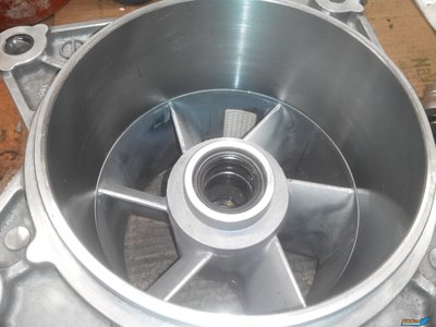

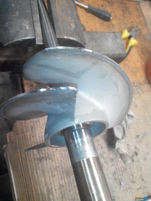

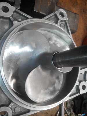

alleekc писал(а):
9000 неплохая цена за проточку импиллера и кольца от 215 260 проточенного под этот диаметр .или 155 кольцо под 215 260
Мне в 4500-5000 обходилось всё в круг , наварка винта , проточка корпуса и втулка с нержавейки

зазор от 0.05мм до 0.1мм получился , 2500 проточка , 1000 наварка , и втулка
а смысл втулить под наварной винт. проточил корпус и под него винт наваренный

alleekc писал(а):
holod-nsk писал(а):
Смысл втулить огромный! Сам дом алюминиевый.

Мастерская писал(а):
Господа все правильно, грубо 10000руб и у вас новый движитель с юстировкой в 0,3мм и это с доставкой
Пётр! Так на сайте в разделе услуги есть несколько фото и видео. По сути в фото никакой красоты ждать не следует, ну наваривается импеллер и точится с домом и все. Можно конечно по требованию входящие кромки до зеркала заполировать и всё пожалуй. Важно то размеры
Зачем 0,3? Кмк это много.

Конечно, для пластикового кольцо многовато. Его вообще можно точить с прихватом.
Что по металлическому кольцу, то тут нужно быть чуть осторожней, все же можно перегрузить мотор такой проточкой.
Алексей вы о чем?Как можно перегрузить двс нормальным зазором в 0,1,даже в 0,05мм?Перегрузить можно неправильно подобранным питчем(шагом)винта, наплавленным винтом более номинала в несколько мм и проточенным под него кольцом.Возникают сомнения в вашей компетенции (зазоры в 0,3после ремонта)в плане ремонта гидроциклетных водометов :)
