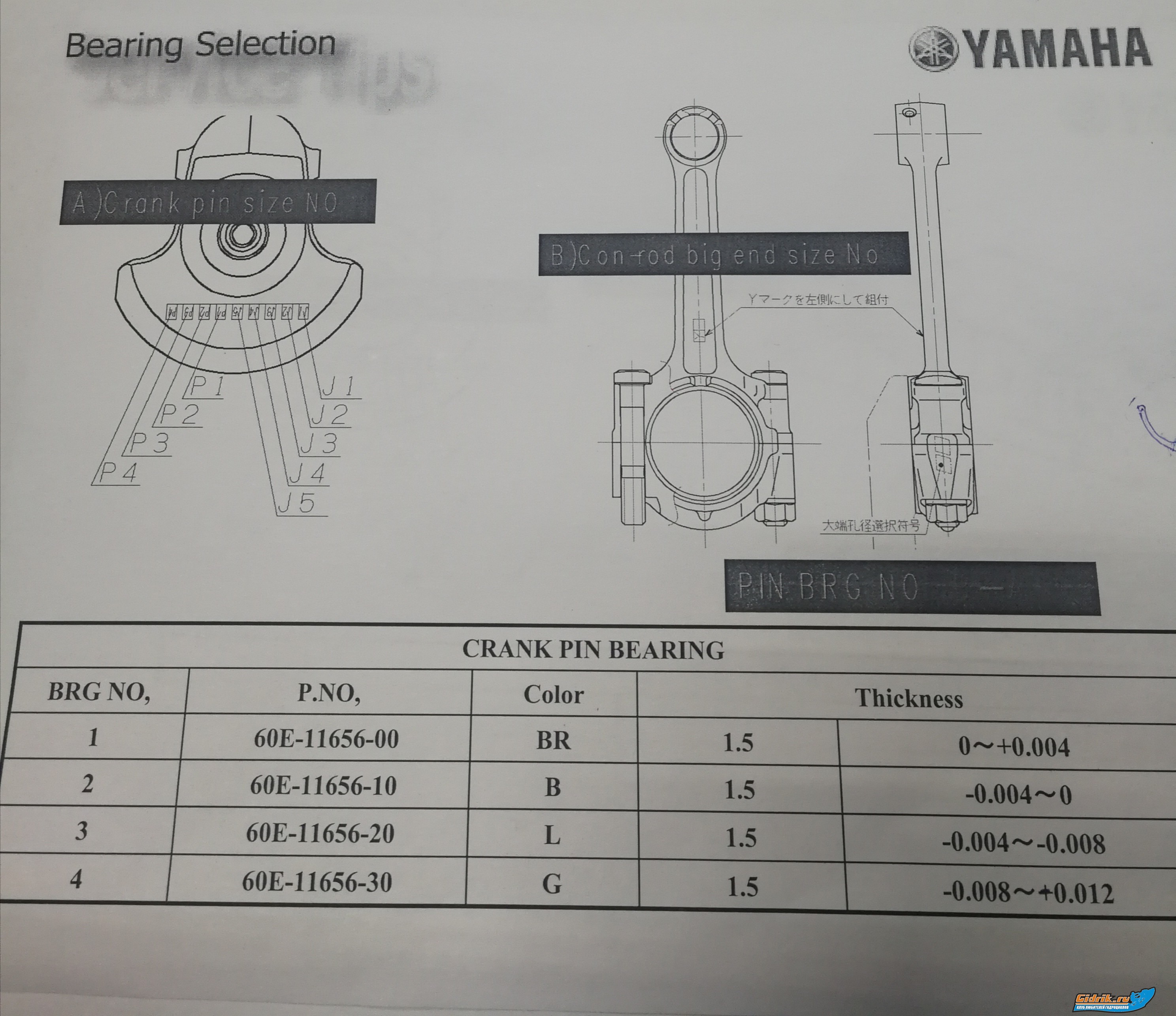

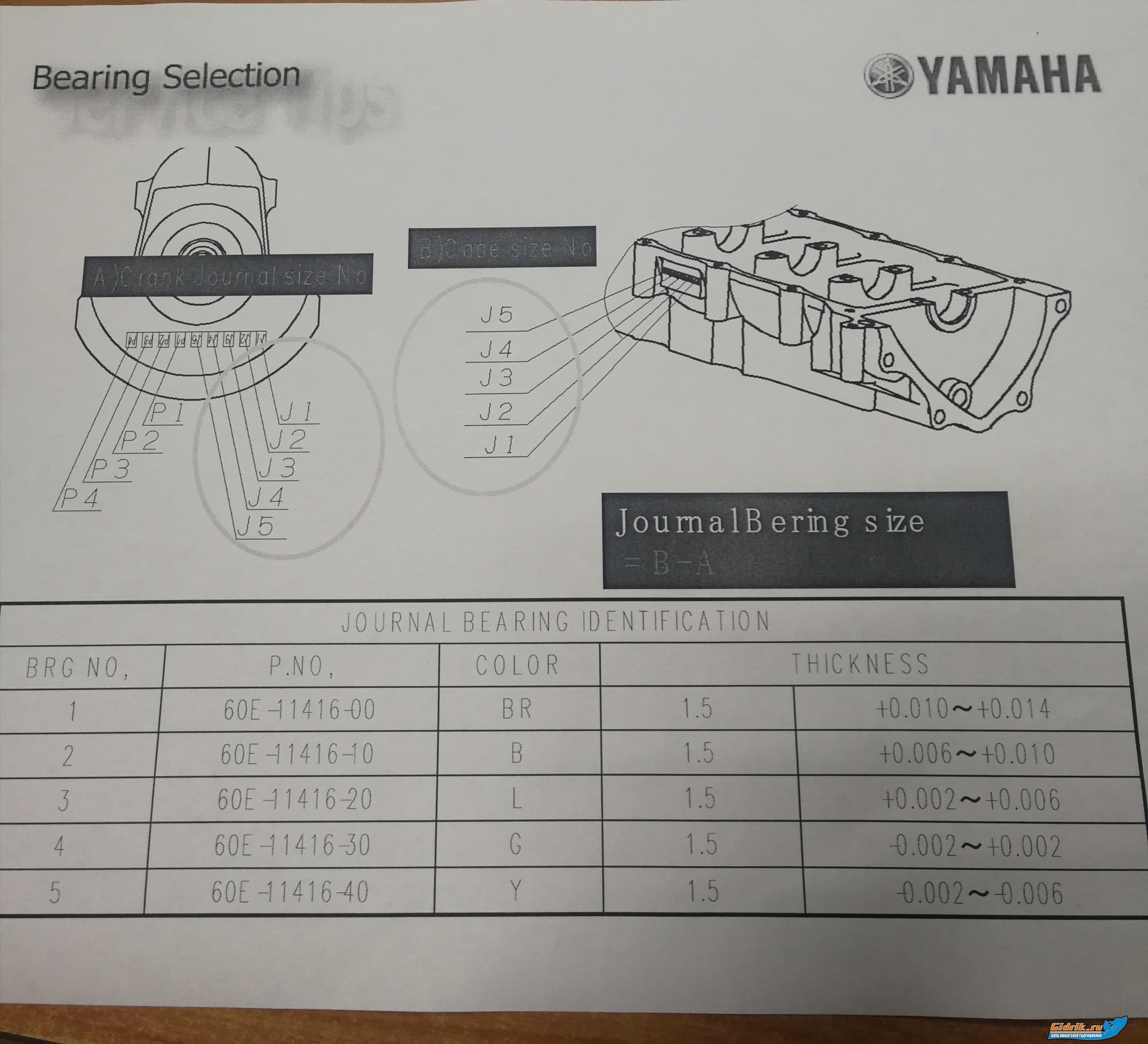

Всем привет.Собрался капиталить движок.Вкладыши, как известно, подбирают по цветам,есть формула в мануале.Но не всегда работает.До этого капиталил такую же машину.Вроде все по мануалу вычислил с механиком,по шатунам все ОК,все в цвет.А по коренным цвета не бьют,проверяли пластигейджем.Понадобились вкладыши чуть толще. Подбирали методом тыка с замером пластигейджем.Пришлось покупать лишние вкладыши. Ну вроде подобрали,собрали,обкатали, законсервировали,дело было в ноябре,у нас еще более-менее тепло.Вроде все все ок.Как писал выше грядет капиталка второй машины.Вопрос в следующем:какие вкладыши коленвала по цветам толще, а какие тоньше.Повторяю,что по формуле в мануале не всегда попадает в размер зазоров.Все проверяем пластигейджем (хорошая штука) и динамометричеким ключом.Нужно знать толщины по цветам чтобы не попадать на бабки,не покупать кучу вкладышей для подбора.Перерыл интернет и наш и буржуйский,нет информации. В БРП там проще,не заморачиваются по цветам. Гидрик Ямаха FX 1100.Буду благодарен за информацию.

60E.... 00 ВR 1.5 +0.010~+0.014
60E... 10 B 1.5 +0.006~+0.010
60E... 20 L 1.5 +0.002~+0.006
60E... 30 G 1.5 - 0.002~+0.002
60E... 40 Y 1.5 - 0.002~-0.006
Это для коренных

BR 1.5 0~ +0.004
B 1.5 -0.004~ 0
L 1.5 -0.004~ - 0.008
Y 1.5 -0.008~ - 0.012
Это для шатунных.

На странице (ответить) в левом нижнем углу графа (выбрать файл) автоматом направит где хранятся фото и тд.
Спасибо за инфо!!
 Заголовок сообщения: Re: Вкладыши Ямаха FX 1100.
СообщениеДобавлено: 30 янв 2020, 21:56
Сообщения: 601
Поблагодарили: 53 раза
Вот спасибо.Интересно,где нарыл?
СообщениеДобавлено: 30 янв 2020, 21:59
Сообщения: 601
Черный, я так понимаю это стандарт?

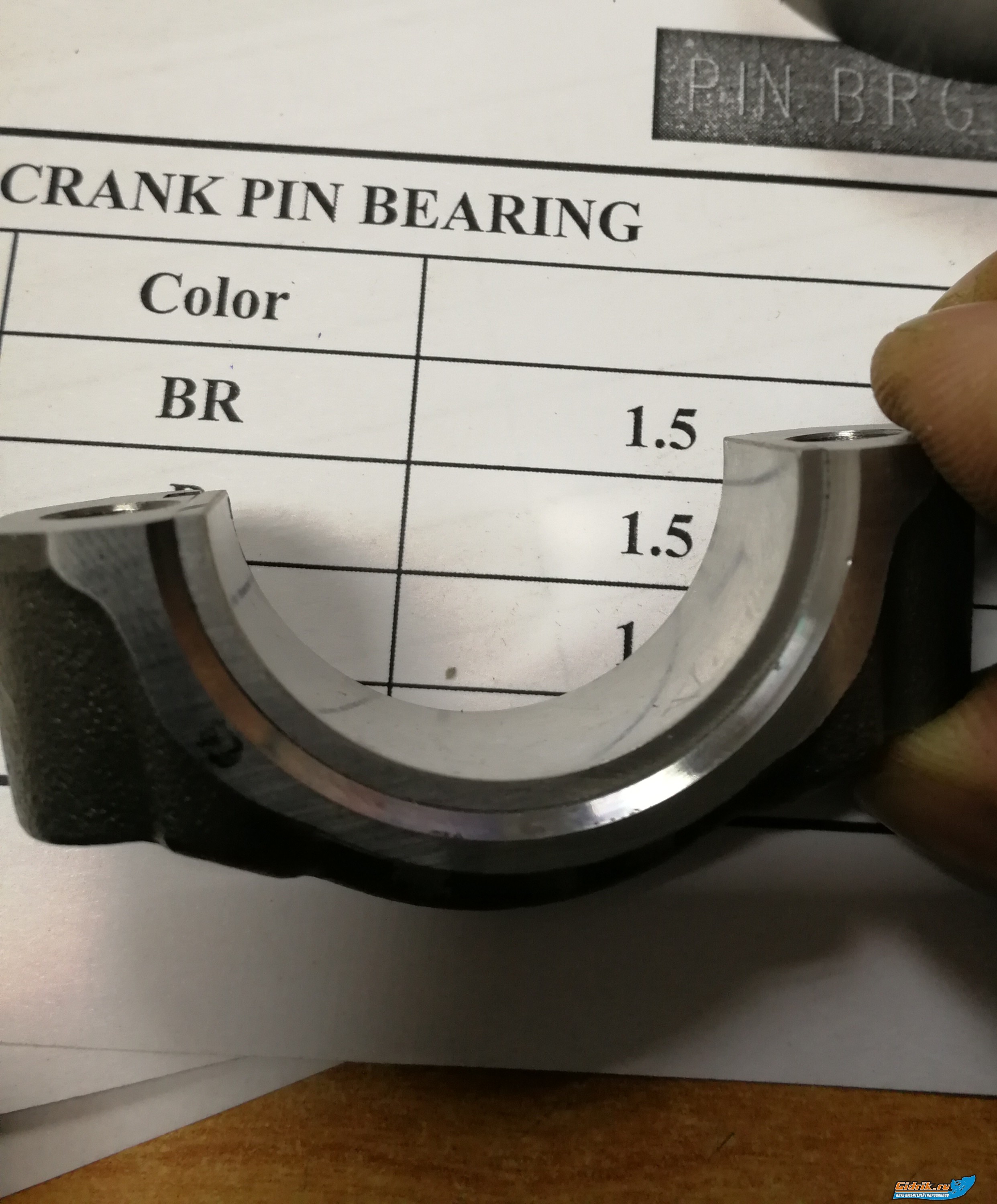

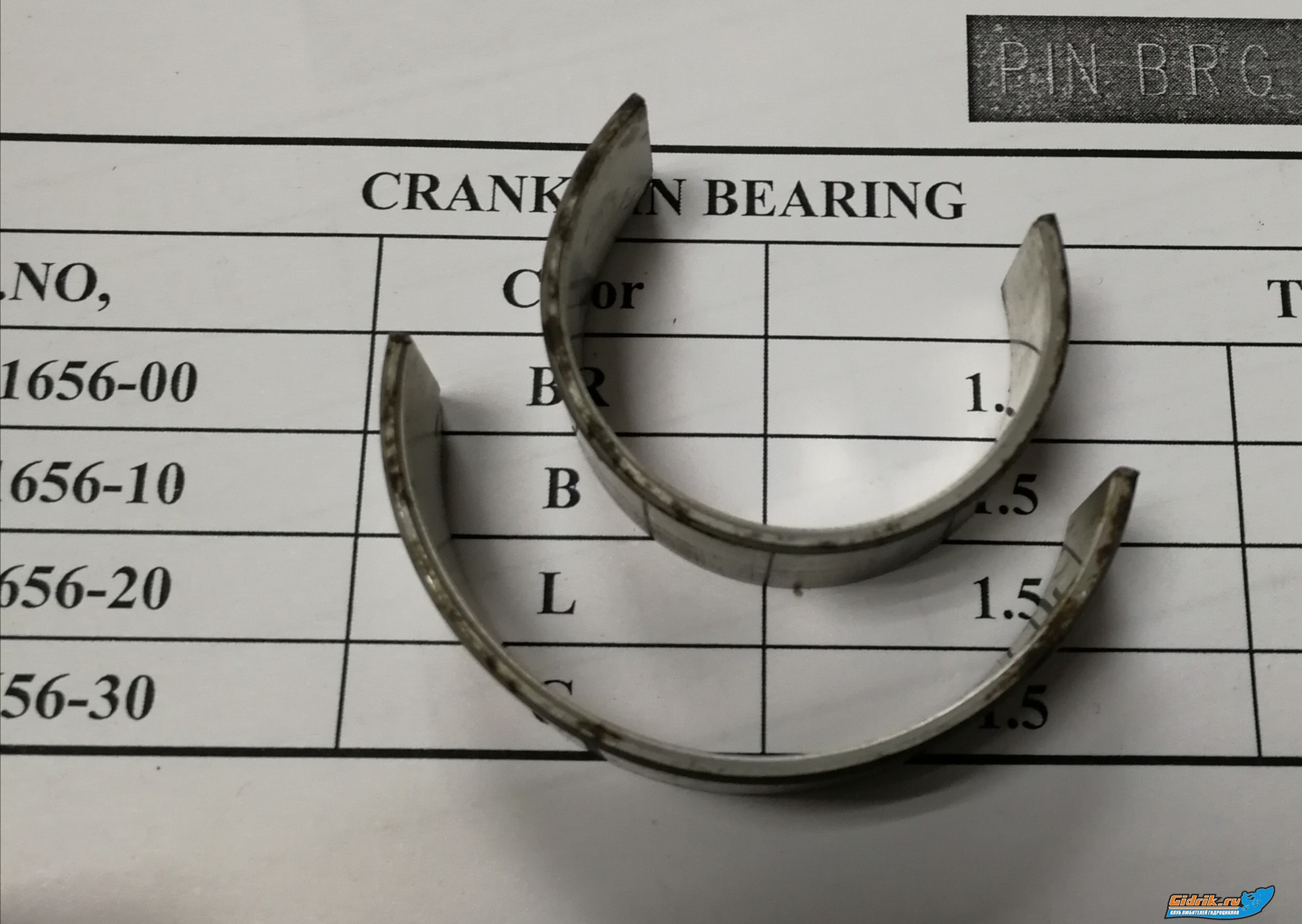

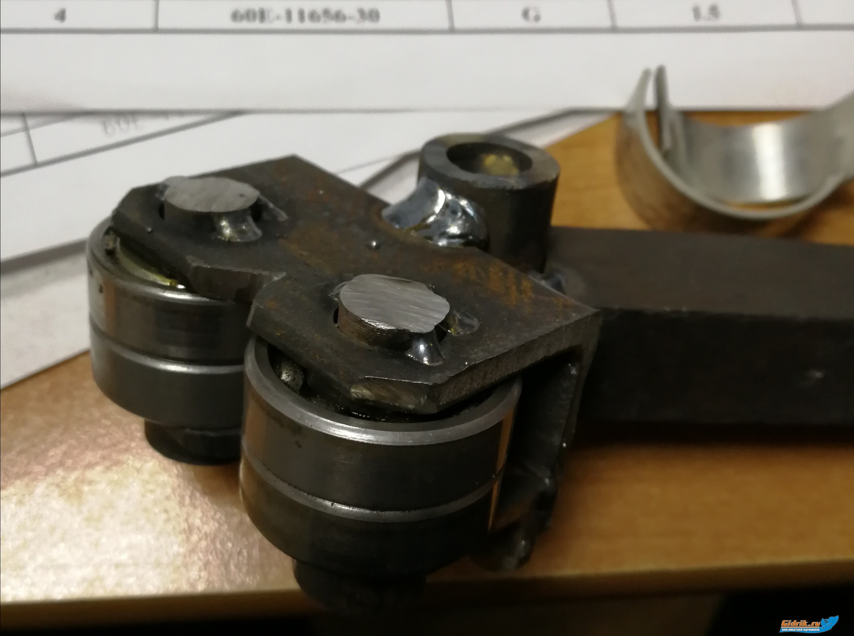

Занят ремонтом ямаха фх 140. Купил коленвал а он оказался шлифованым(одна шатунная шейка на -0,75). По шейке видно, что вкладыши стояли, только какие - вопрос. Решил перегнуть с большего диаметра и толщиной 1,875. С вкладышем получилось, замеры пластигейджем пакакали зазор в 0.006(крайней придел в допуске). Не знаю что делать?

Зазор маловат для масла. Лучше больше чем меньше. Тоже мудохался с подбором раньше. У тебя вроде минимальный 0,012 должен быть.Можно попробовать вкладыши SBT. Цвет Red ( красный)он самый толстый,у ямахи нет такого.Насчет качества не знаю.Я ставил, вроде нормально пока.У них красный самый толстый,толще ямаховского коричневого.
