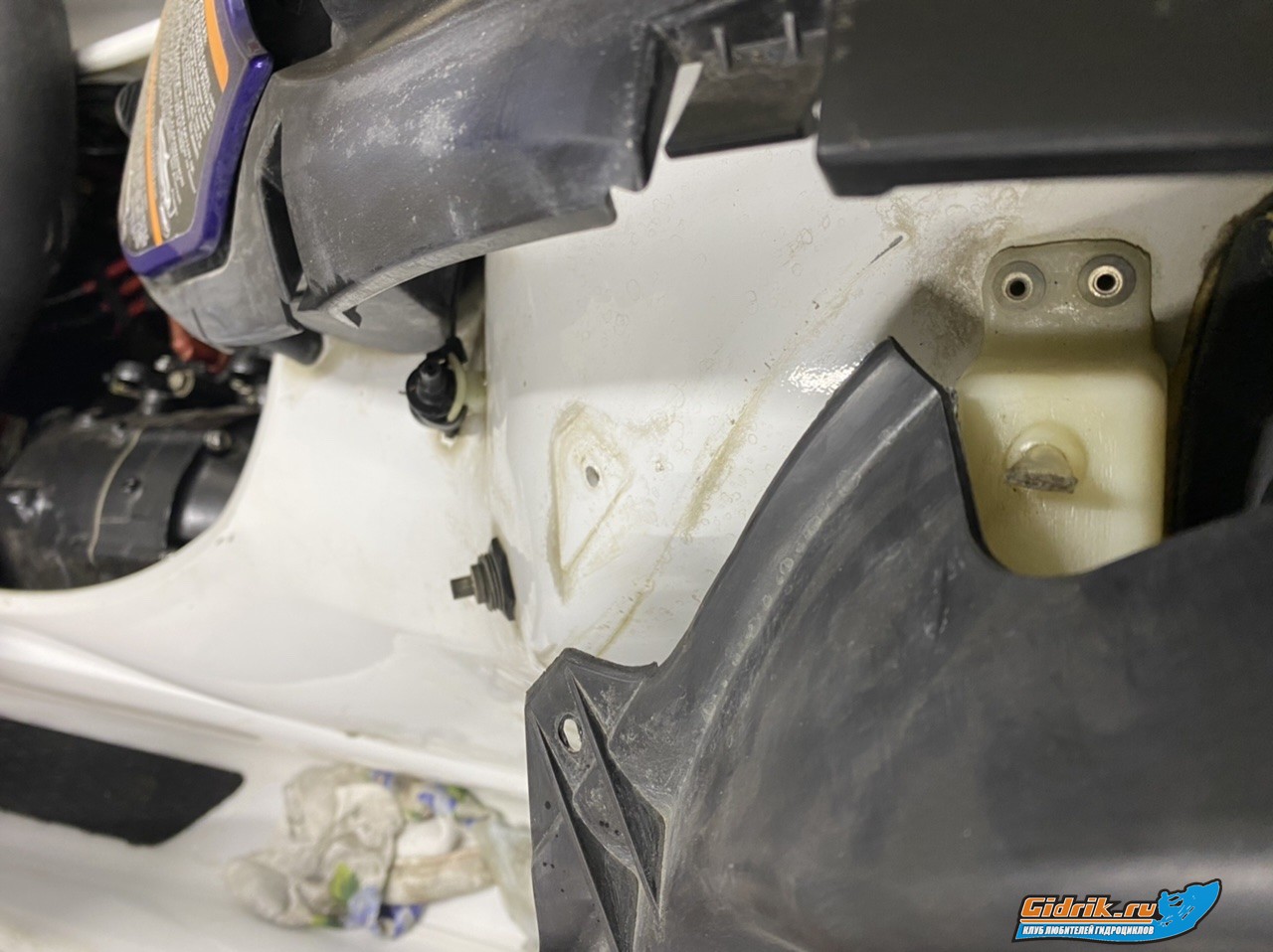

Всех приветствую
Ребята подскажите

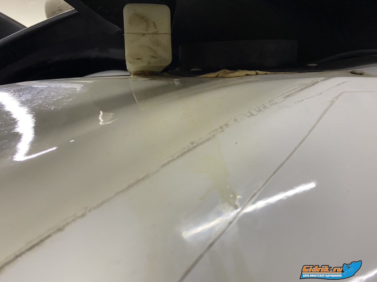

Совсем недавно приобрёл себе Yamaha gp1200r
Проблема в следующем :в ногах справой стороны течёт по правому борту бензин из какого то пластмассового отстойника
Вопрос в следующем:в отстойнике есть маленькая дырочка снизу и через весь отстойник проходит шланг напрямую,а на выходе он заглушён пластмассой спаянной
На схеме найти не чего подобного не могу как и для чего он
А то переклеил в ногах резиновые ковры,натекло бензу и все отошло,придеться заново клеить и наклейку разъело бензом(правого борта)
Можете подсказать как там все должно быть и для чего этот отстойник,может какой шланг должен быть куда то идти
Бак полный до края,кран закрыт

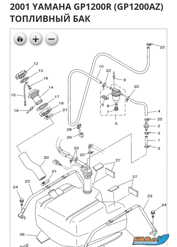

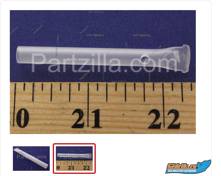

Перед этой коробочкой - (крышка штуцера вентиляции бака), должно быть собрано как на фото, и обратный клапан 2 стрелкой на вход в бензобак, магистраль после влагоотделителя 5 должна быть уложена как на фото - работает как воздушная пробка когда положишь мопед к верху пузом на воде ;) , ли бо нет клапана, либо установлен наеборот, либо ему писта его работа в бак выпускать воздух из бака нет :) . и да бак до краёв,- то есть по крышку не заполняют всегда должно быть место для расширения газов - читайте хотя бы руководство пользователя! на фото 2 нипель - (штуцер) который в коробочке на нём по схеме заканчивается хомутов 22 :D

P.S на топливной колбе в баке все шлангчики на своих местах? если попутать с подачей или резервовм линию вентиляции то будет давить через клапан в теплом помещении, на жаре. Он ещё и на сброс работает при избыточном давлении - когда всё герметично и тепло.

Из отверстия в отстойнике течь будет только его открутить.

Клапан вентиляции бензобака стоит судя по всему на выпуск воздуха из бака, а должон наоборот. Он стоит рядом с горловиной.

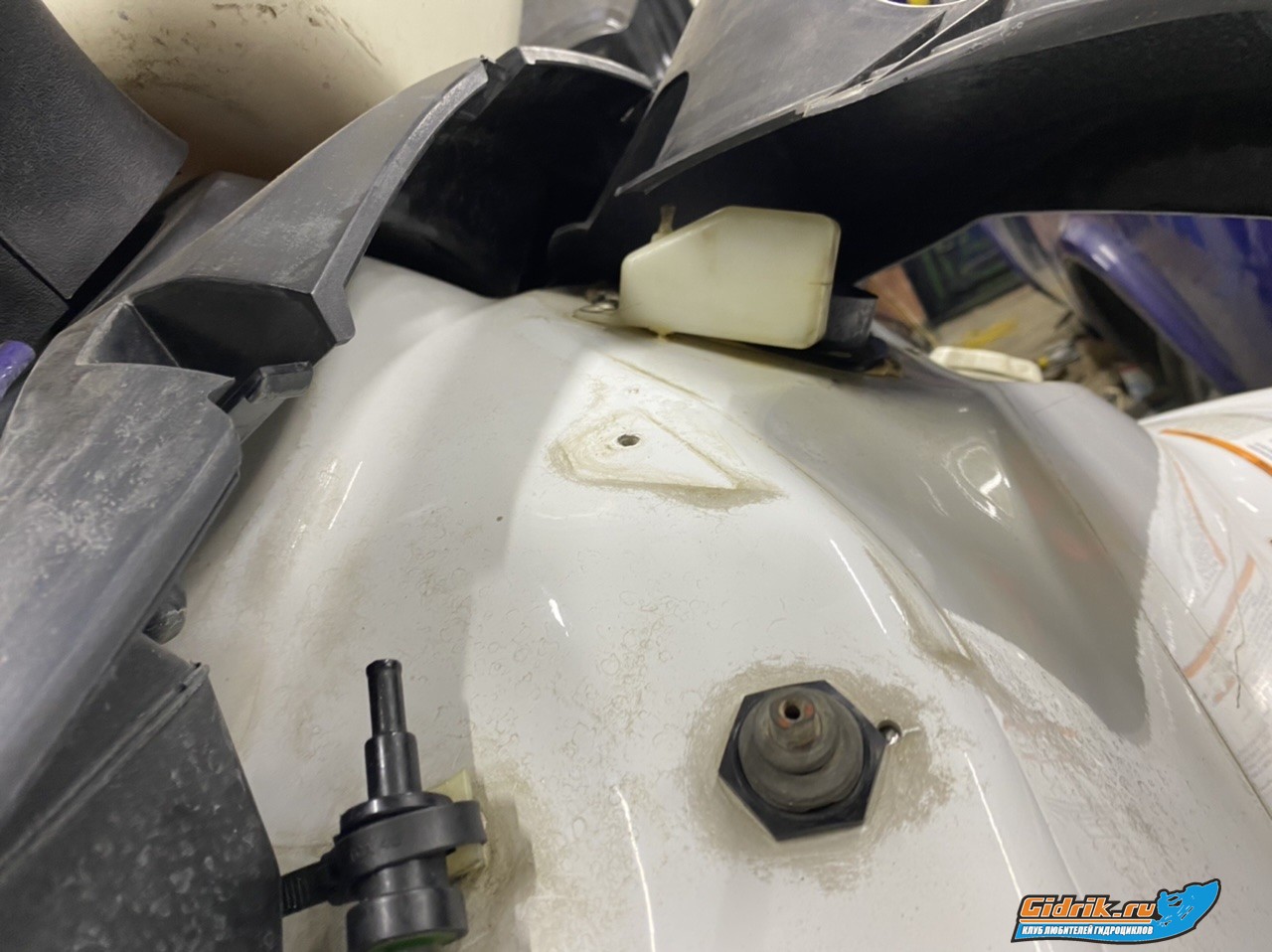

Все посмотрел снял этот клапан
Он стоял вниз стрелкой к Баку(то есть правильно)
Но как он работает то(дую в него и в одну и в другую сторону и не происходит ровным счетом нечего)
Смысла от него получаеться нету он сломан?!
Где можно найти такой клапан?Я так понимаю он должен в одну сторону как то закрываться чтоли

сломан?!-да.работает в одну сторону.на брп так же.

Можешь купить любой обратный клапан и поставить туда. Дуться должен в одну сторону.

Купил клапан от ваз 2108 дааз
Один в один почти он
Поставил,посмотрю как себя проявит позже
Думаю что все будет хорошо
