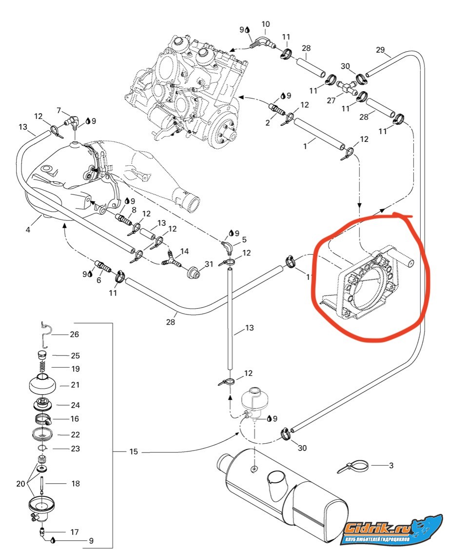

Всем привет. Только купил данный самокат. Полностью разобрал, перекрасил белым топкоутом, собираю. На воде еще не был. Есть несколько вопросов, которые я не нашел на форуме. Если не сложно - помогите разобраться.
1. На борту XP Limited 1999 установлена штатная электропомпа для откачки воды, по мимо двух эжекционных. Проводка штатная, датчиков уровня воды нет, помпа без поплавка. Кнопки включения я не увидел. Как и когда работает эта помпа? Постоянно при заведенном двигателе, или как то иначе?
2. Отдирал при покраске транцевую плиту, к которой крепится домик. Под ней были регулировочные прокладки. Но я нанес приличный слой топкоута. как теперь выставить эту плиту, и на сколько печально игнорирование этой процедуры? Чем чревато? Прокладок было на 0.6мм.
3. У меня 155 диаметр трубы. Какой винт (шаг) стоит по дефолту?
Благодарю за ответы.

мотор какой?ели карбы и всё в стоке-271000920ипеллер.то ,что нужно.у ди другой.помпа автомат ,если не менялась.сама включится если в трюме вода.так по плите вопрос? или по тонелю?

Мотор 951. Винт наверное 14/21
Помпа автомат - от чего включается? Где датчик воды? В помпе его нет, в трюме тоже нигде нет. Помпа НЕ меняная. При подаче +- на помпу она работает без воды. Как происходит процесс включения помпы?
Вопрос по транцевой плите. Это квадратный пластик, с круглой дыркой посредине, к которому прикручивается корпус водомета со стороны воды, и со стороны трюма подходят шланги забора и откачки воды.

Помпа просто включается периодически, сигнал дает мозг.

Что за бред то такой? Это вы знаете или просто так думаете?
То есть, если скорлупа тонет - подождем пока мозг надумает включить помпу? Это же идиотизм полнейший!
Помпа должна включаться либо автоматически, либо принудительно. А вообще в идеале и так и так, как это работает у меня на Монтерее.
Буду изучать этот вопрос на практике. Как узнаю логику работы - отпишусь.

это не бред. даже универсальные помпы есть которые по току управляются. раз в пол минуты подается напряжение. если ток слабый значит помпа сухая отключение. если с водой то работает до снижения тока
