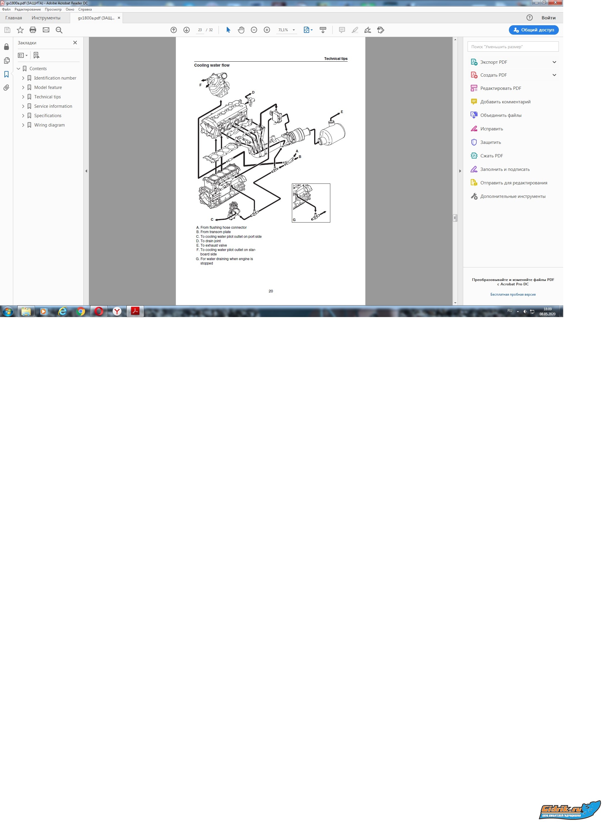

Друзья, подскажите пожалуйста. Ямаха Wave raider 1100 10-15 езды по во воде, затем срабатывает блокировка на перегрев двигателя, когда остывает, едет опять нормально 10-15 минут

Струя на охлаждение идет нормально с обоих отверстий , как сзади, так и по борту. какова причина может быть?

СообщениеДобавлено: 07 май 2020, 11:04
Задняя струя которая вврх это не на охлаждение,для того чтоб при больших волнах гидрик было видно и для красоты.Причина может быть в загрязнении системы охлаждения(не опресняли после покатушек в соленой воде, песочком затянуло,датчик глючит и.т.д).Зачем ватсап?Для этого и форум, мы тут общаемся.

Я понял, спасибо. Подскажите с чего лучше всего начать разбирать, и что смотреть? Нет, не опреснял. И нужно ли снимать головку , чтобы посмотреть рубашку блоке?

Емли контрольки сбоку идут значит воды прохожит сквозь блок. Получается ощибка по датчику температуры воды? Он стоит где на вашем воднике? Мотор трогали рукой?

Если честно, то не знаю где он стоит, завтра найду посмотрю. Думаете поменять для начала датчик? Мотор трогал, горячий , но не скажу что прямо кипяток.
А может быть такое, что рубашка блока немного снизу забита песком? И ему из за этого не хватает охлаждения, а по контрольке вода будет проходить.
СообщениеДобавлено: 07 май 2020, 21:25
))) Если честно, то не знаю где он стоит..., на трубе он стоит!! Может и труба забита :)
Контролька вроде с маслоохладителя берётся
СообщениеДобавлено: 08 май 2020, 14:12
Сообщения: 1256
и есть шланг который уже обратную воду с охлаждения отводит , вроде как и термостат там есть , вот там и надо бы проконтролировать температуру воды
Если у кого есть возможность пишите в Ватсап 8147415399. Или может быть есть какие ни будь группы в Ватсапе по гидрикам. Заранее спасибо.
Ищите схему по которой видно циркуляцию воды в двигателе и тд

holod-nsk писал(а):
Ищите схему по которой видно циркуляцию воды в двигателе [/img][/quote]
Костян, как же всё запущено) :rtfm:
У 2t райдера 1100 - ТРИ горшка !!!!
