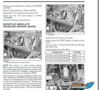

Позиция 9
1.png [ 338.65 КБ | 11459 просмотров ]
СообщениеДобавлено: 05 авг 2020, 07:03
Сообщения: 1172
Имя: Салим
Откуда: Азербайджан,Баку
Благодарил (а): 8 раз
Датчик конечно бывало портился,но и охлаждение бывает забивается или интеркулер

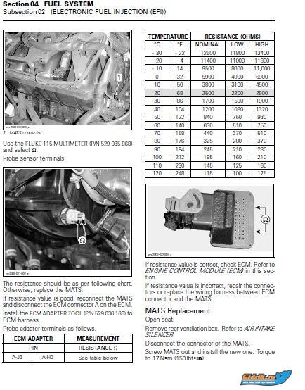

СообщениеДобавлено: 05 авг 2020, 20:38
Alexbas писал(а):
Этот датчик целые, его ошибка Р0113, я его проверял,
так проверял? вообще если модель старая датчик должен быть заменен
Alexbas писал(а):
вопрос именно в ошибке Р0127 и какой то второй датчик на всосе воздуха)))
датчик давления.

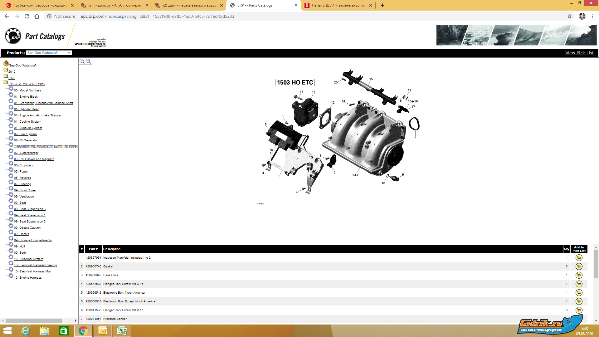

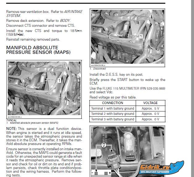

СообщениеДобавлено: 05 авг 2020, 20:42
Alexbas писал(а):
О какой второй теме идет речь???
я уже удалил
второй датчик на впускном коллекторе
датчик1.JPG [ 128.43 КБ | 11345 просмотров ]
