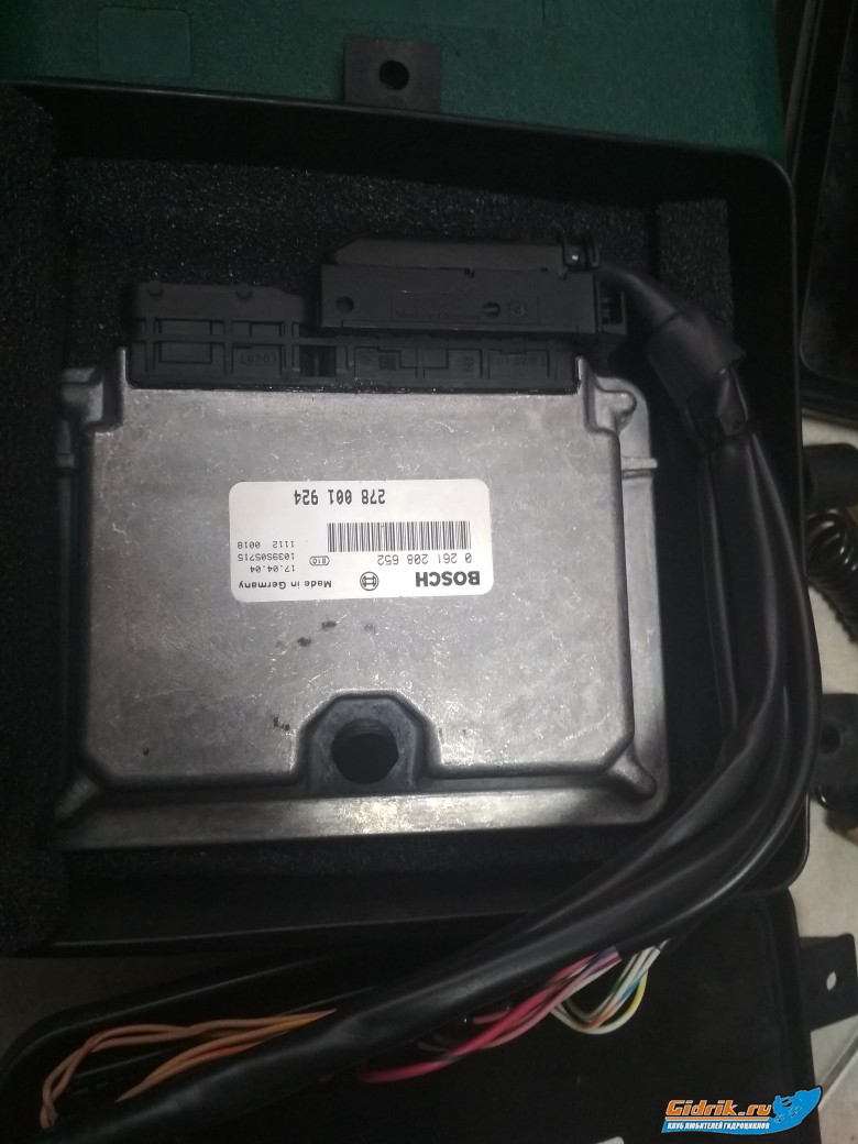

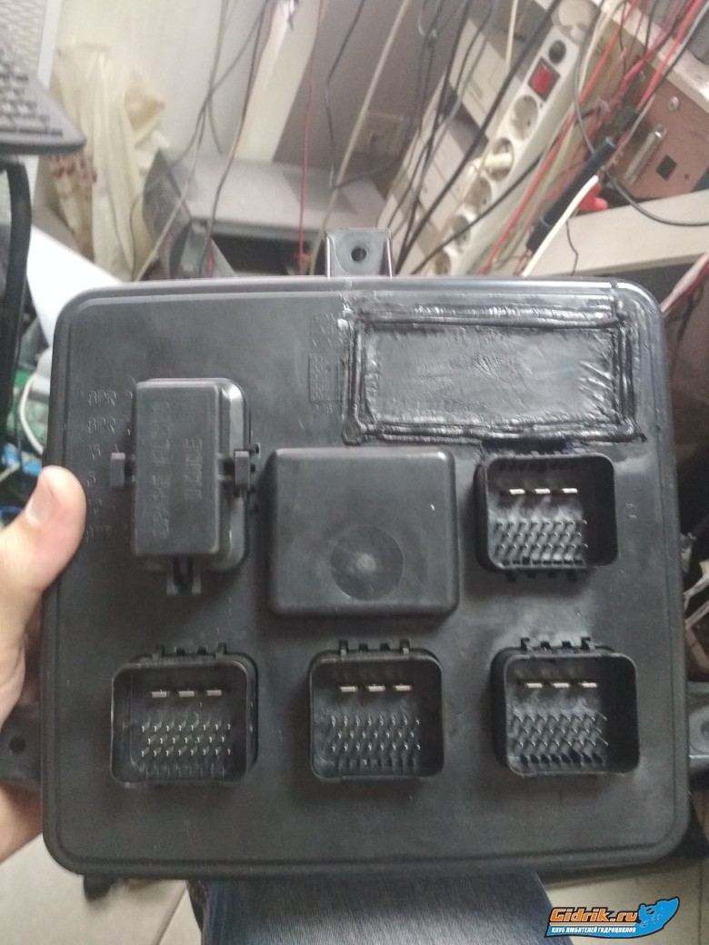

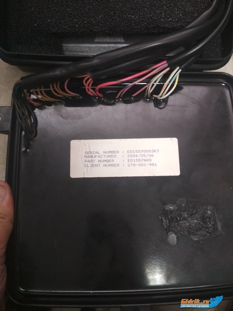

Всем привет. Принесли в ремонт мозг с данного гидрика. Умер после того как слетела клемма с акб. Подскочила напруга ну и вследствии погорел мозг тот что залит резиной. Был коротыш по питанию горел пред. Поковырял я резину нашёл виновника. Защитный диод. Заменил. Поставил на гидр. Аппарат ожил. Но. При установки ключа все проходит как надо а потом 4 длинных пи пи. Что означает эти 4 Пи Пи. Нигде не нашёл про них. Старта нет. Если втягивающее принудительно замкнуть то он заводится на 0.5-1 сек и глохнет. У меня так совпало есть в пользовании такой же аппарат. Пробовал на своём. Так же. Пробовал подменивать второй мозг тот что железный он рабочий . В паре с моим блоком он заводится. На другой ключ реагирует адекватно. Один длинный ПИ. Диллеры у нас некушдышки. Диагноза типа не вяжется. Они и на мой гидр не смогли прописать ключ. Пришлось делать вручную. Прочитал еепромку блока и сравнил со своим . Структура дампа другая. Ключ в дампе вижу. Вин тоже. Есть спецы с кем можно пообщаться на эту тему? т +7 9O8O48 6I OO вайбер вацап.

речь про рфй я так понимаю.бошевский блок за искру.в залитом ключи.один длинный не прошит ключ.не читает.четыре коротких пи..это только для лодок брп.(не стоит на нейтрали)прошейте ключ.

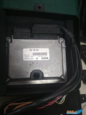

Нет с мозгами наколхозит исключено. Я на своем таком же гидрике терял ключ. Позвонил дилерам сказали есть привозите аппарат 3₽ ключ 1.5₽ привязка . Так ключ не продадим. Привез. День мудохались ничего не сделали. Продали просто ключ. Это было в 16 году. Вот не помню здесь на форуме или на сноумобайле чел подмогнул. Читал еепромку в залитых мозгах и ключ (таблетка далас) потом код с даласа положил в еепромку и всё. Может есть возможность по т пообщаться Вайбер вацап. 7 9о8 о48 6I oo

Вобщем так. Не хотелось опять ковырять свой блок. Но что делать. Расковырял то место где еепромка. Вычитал. Сравнил с дампом мертвеца. Похоже поплыл. Вписал свой дамп но с его ключиком. Вечером попробую. По результату отпишусь.

Проверил. Прошивка не при делах. Так же 4 длинных пи пи. Какие ещё варианты? Есть ли схема распиновка блока Memp (черный пластик)?

Назначение выводов блока . Попробовать на столе подключить.
