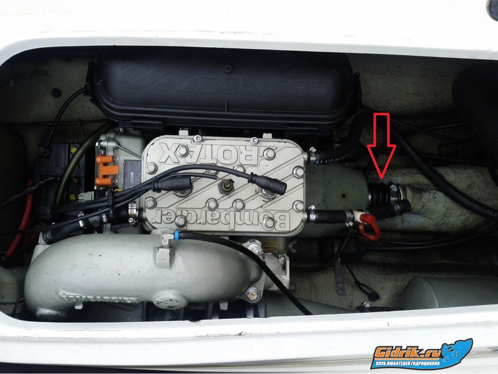

подскажите что такое графит с гофрой, не слышал раньше про такое :?
Sea-Doo SP `97
 Заголовок сообщения: Re: не тянет как раньше sea-doo sp 97 г.в.
СообщениеДобавлено: 14 мар 2021, 15:02
Сообщения: 291
Откуда: Днипро
Благодарил (а): 28 раз
По стрелочке

Пока не сезон, посоветую скачать мануал на свой гидрик.
Посмотрите как устроен водомет и система гидрозатвора,, это графика и есть.
Там ничего сложного, 4 болта и водомет в руках, далее дело за знаниями из мануала.
А сюда выкладывайте фото, и общим умом найдём проблему.
Основное Игорь уже описал

petrycho спасибо! мануал скачан ещё наверное в 2005 году :)
сейчас ещё на мегазипе смотрю схему, просто раньше не слышал про графит, и даже не подумал бы что из-за этого могут быть подобные проблемы...

... подскажите пожалуйста, это нормально что он так шатается?
Посмотрел графит, резинка визуально живая, без трещин.
да, норм.
потом давлением воды прижмется
