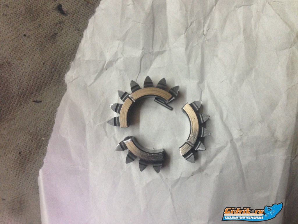

Имею кучу оригинальных шестерен от замененных комплектов, вопрос совмещения с теми же WSM или китаем, те же валы ни разу не видел лопнувших, в основном или шайба или подшипник. Кто что думает?
 Заголовок сообщения: Re: Турбины: обслуживание и ресурс
СообщениеДобавлено: 28 июн 2021, 08:22
думается тебя пока миновала чаша сия.. 8-) вал лопается в начале резьбы...отрывает сферическую глухую гайку
IMG_2194.JPG [ 150.61 КБ | 12175 просмотров ]
