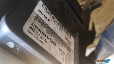

Доброго времени суток. Имеется BRP 3D 2005 Rotax 787 RFI.
Проблема началась с того, что после нагрева отрубался один цилиндр, минуты через две. Подумал на форсунки или что то ещё. Поменял форсунки, рэйвы, поехал, но счастье длилось не долго. Через пару минут цилиндр отрубился совсем. Начал поиски, обнаружил что сгорел предохранитель игнишн. Заменил, через минуту и он сгорел. Поставил на 15А, завел, но один цилиндр так и не ожил, даже на холодную. Поставил другую катушку, без результата. Ещё одну - без результата. Пробовал поменять провода местами - без результата. Прозвонил провода от катушки до ЭБУ - все ок, провода прозваниваются. Ночью уже в темноте посмотрел - (одна и та же свеча, один и тот же провод) с одной стороны искра отличная, перекинул на другой контакт катушки - искра еле еле видна (почти не видна)
ЭБУ: 412252001\024
Вопроса два: что делать? И может ли кто то это починить? Гидрик территориально аэропорт Домодедово (Москва)

мозги "приехали" как вариант.сименс мозги или большая чорная коробка из двух модулей?так коммутатор умирает.обычное дело для рфй.если большая чёрная,там бош блок по сути автомобильный.в нем перегорает пара.но....есть вторая.т.к.повторюсь...автомобильный.4 цил.соответственно.две пары.это из практики.а не вариант диагностику подключить??москва же))в сименсе не знаю,где коммут.может в нем...думаю живые мозги если подкинуть,всё заработает.278001546--с этим точно все ок??:
Комментарий к файлу: Siemens

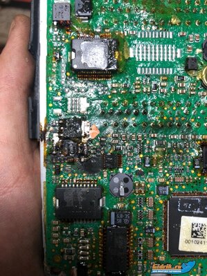

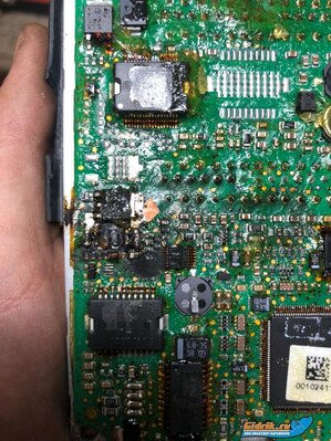

Скорее всего сгорел ключ (игбт транзистор) . Вскрой блок. Сделай фото

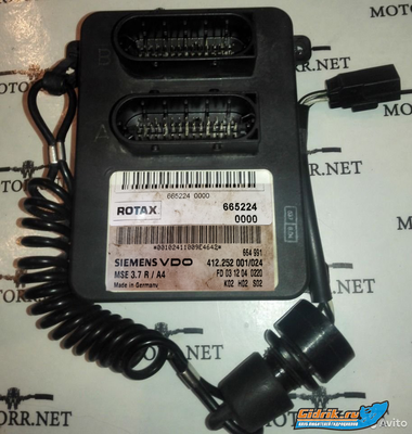

Все печально. Начинаются поиски модуля... Если есть у кого купить - дайте пожалуйста знать
WhatsApp Image 2021-08-31 at 15.47.54.jpeg [ 358.99 КБ | 7307 просмотров ]
y5KKPLaxZ3u8i-V2kHvjih-fZ382nW15.png [ 797.72 КБ | 7307 просмотров ]

Блок куплен, найден в Питере, и еще было пару блоков во Владивостоке. Посмотрим что покажет дальнейший ремонт... не совсем понятно, ключ нужно перепрописывать или нет? есть спецы? Если что - то перешивать территориально аэропорт Домодедово (Москва)

Прописывать и сбрасывать надо
