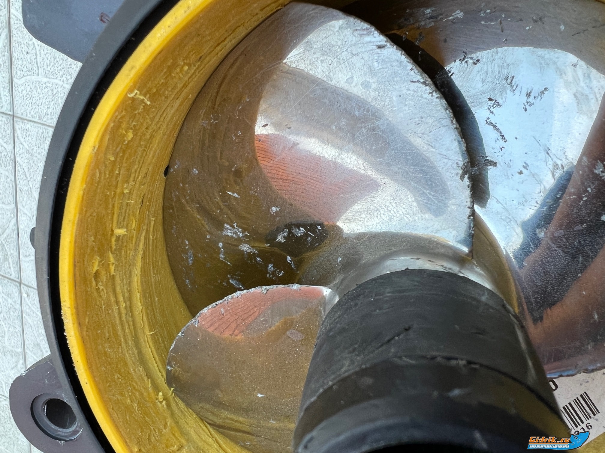

добрый день! подскажите пож-та: требуется ли замена кольца и шлифовка винта после попадания камня, хотя само кольцо целое, только задиры до и после рабочей поверхности (винт крутится легко) и надо ли при обратной установке водомета садить все болты на резьбовой клей? фото прилагаю.

Если винт не мятый и при старте не пробуксовывает, то катай дальше.
Я всегда все винты и гайки ставлю на резьбовой фиксатор.

Я бы однозначно кольцо менял и винт бы на балансировку свозил как минимум

И по камням лучше не ездить....Воды должно быть минимум 60см.под днищем для старта или остановки.
