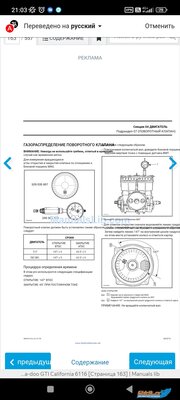

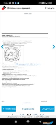

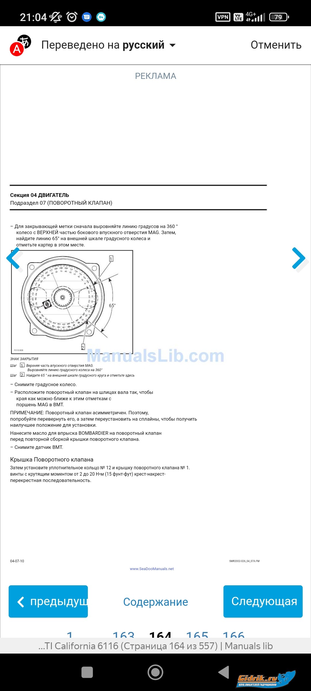

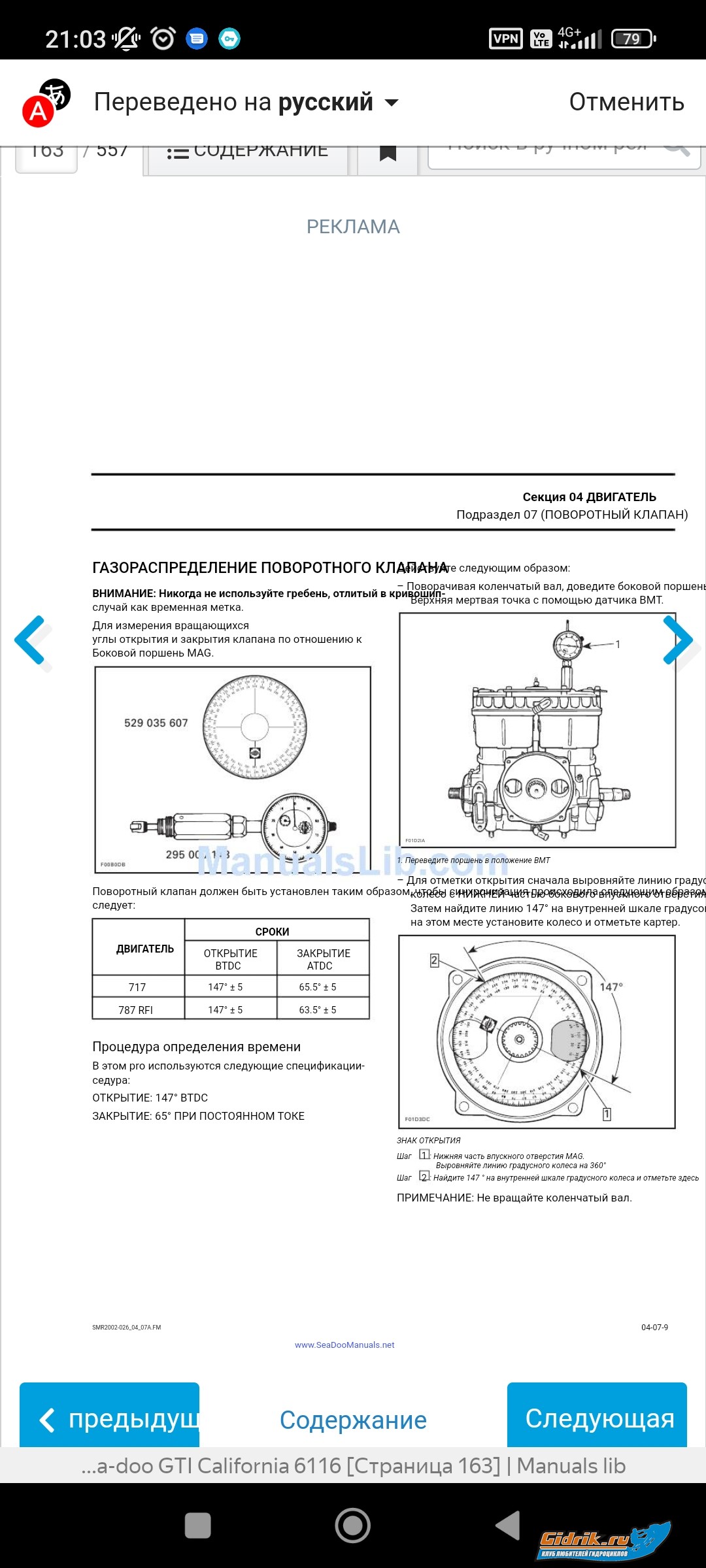

Тоже думал. Но тогда как его ставить? Я ставил как в мануале. Верхняя мёртвая точка поршня что ближе к носу и от этого окна 147 и 65 градусов если мне не изменяет память (отталкивался от мануала) погрешность есть конечно же но не более 5 градусов.

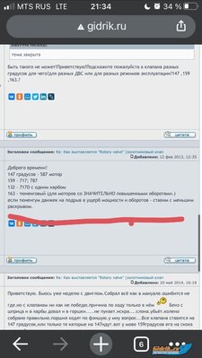

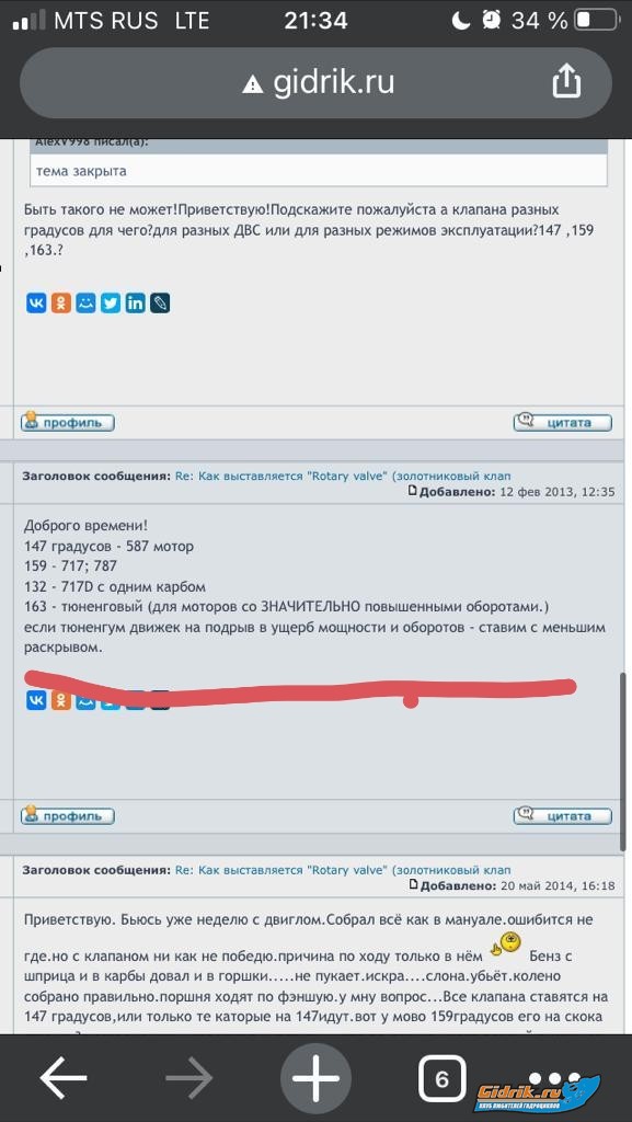

Да вот есть и даже на не rfi, я как понял так же устанавливается
Screenshot_2022-07-12-21-03-48-203_com.yandex.browser.jpg [ 354.2 КБ | 16577 просмотров ]
Screenshot_2022-07-12-21-04-02-997_com.yandex.browser.jpg [ 284.49 КБ | 16577 просмотров ]

Если в воде не работает, значит золотниковый клапан

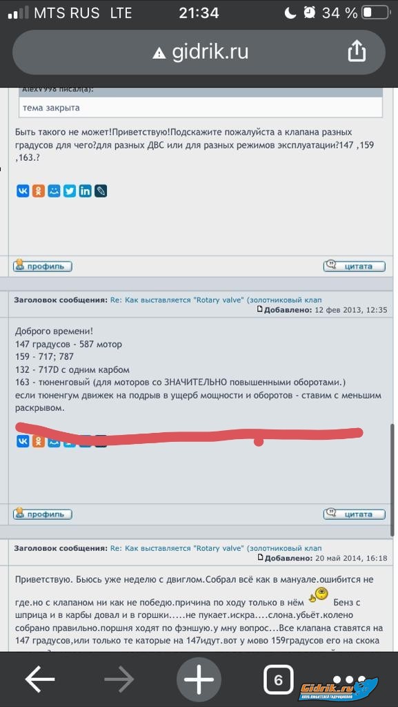

А вот теперь кому верить?!
upload_2022_07_12_21_56_46_210.jpg [ 105.48 КБ | 16525 просмотров ]
Сейчас обдумал всë. Соглашусь и буду пробовать. Логично всë. Если клапан выставить на 159 то окно на тот цилиндр что заливает будет открываться раньше воздуха будет больше и смесь станет богаче и начнёт сгорать полностью. А сейчас получается что топливо сгорает А воздуха хапнул мало, если выражаясь простым языком.
