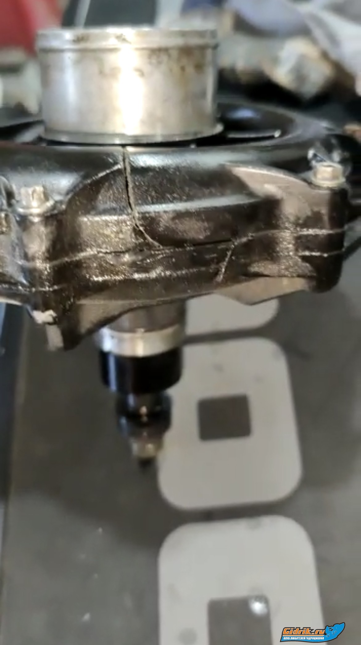

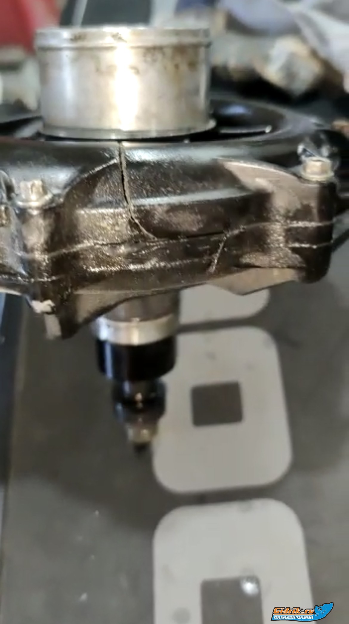

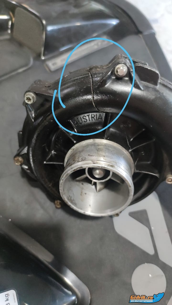

Доброго времени суток, друзья. Подскажите пожалуйста, по каким причинам может лопнуть улитка турбины на rxt215. Спокойно катался, резко пропала тяга. Двигатель крутит не более 6000 оборотов, максимальная скорость 60. Приехал на берег, смотрю, патрубок с турбины слетел(думаю надену и будет дальше переть) одел, поехал. Но не тут то было, все равно тебе проблема. Притащил на СТО. Разобрали, оказалось что лопнула улитка турбины. Подскажите причины поломки и как быть, заварить или купить б/у?

Турбинка то походу перебиралась.Главное заднюю часть скинь фото

Качество чуть-чуть плохое, больше фотографий нету. Кусочек небольшой оторвался

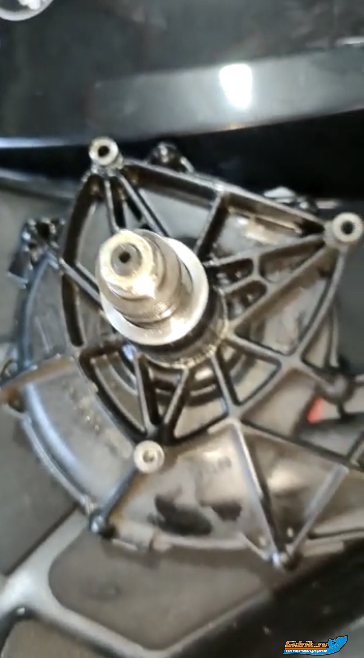

Заднюю часть,сбоку надо.Так ничего не понятно

Вот ещё фото

а шестерня где?

а шестерня где?
+1

На фото не видно шестерни.Походу Вам пора в двигатель лезть

Как мне сказали, что шестерня рассыпалась и упала в поддон двигателя. Буду надеятся, что не придётся капиталить движок

к сожалению...придется... :oops:
+100
