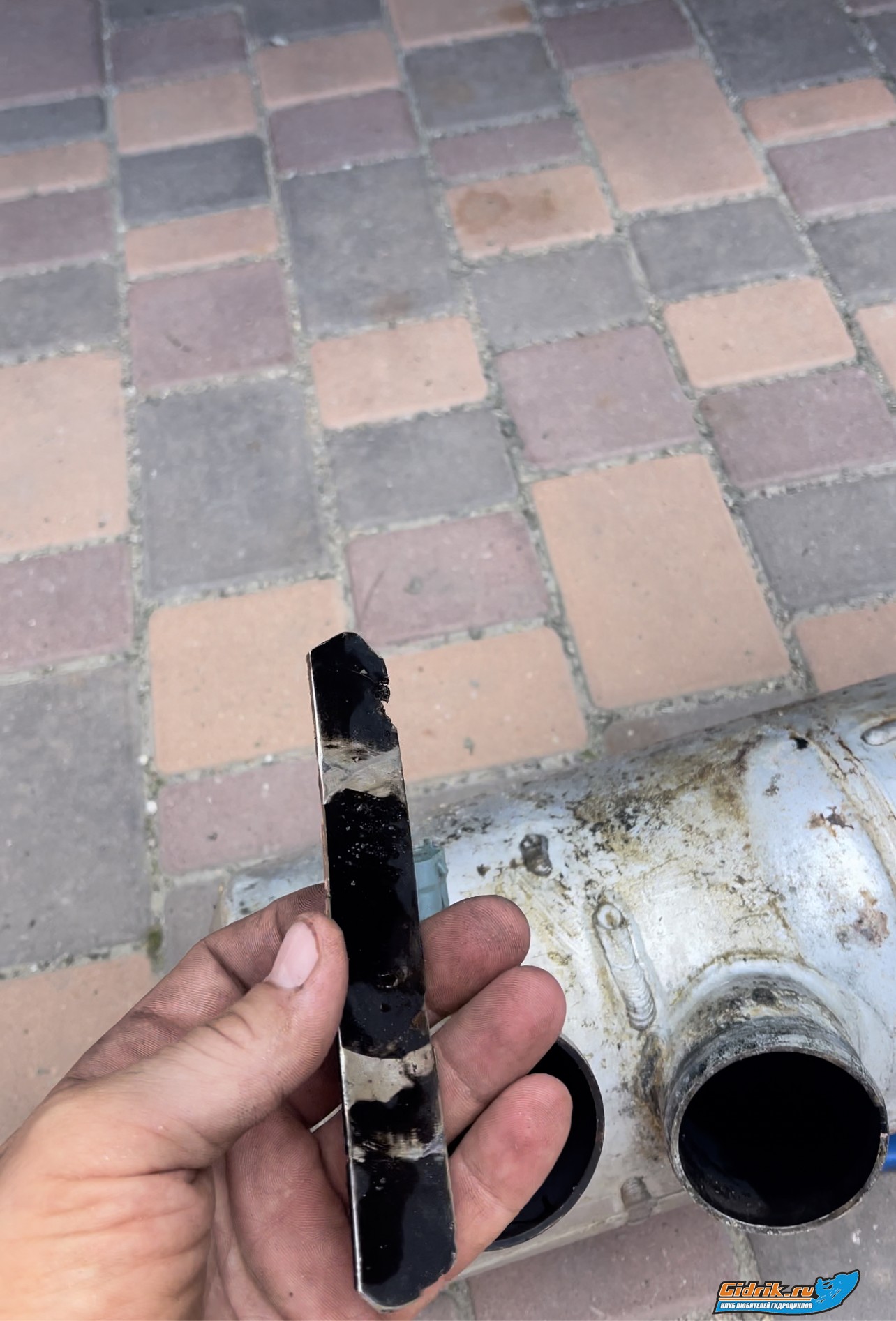

Всем привет. Rxt 215 , 2006. Когда стоит на прицепе , если покачать то слышно как брякает в вотербоксе какая то железяка. То есть плавает и стучит по стенкам.Слышал что там есть какие то пластины, может отвалились? Можно ли так эксплуатировать или нужно как то удалять?

Там перегородка отвалилась. Эксплуатировать нельзя, скорее всего пищать начнет датчик г,который на глушителе,газы с водой неправильно будут выходить на выхлоп.Лечится съёмом детали ,доставки толковому аргонщику.Аккуратно разрезать,сварить перегородку и снова заварить.Другой вариант на раборкн б.у.шку купить.

Спасибо! Хотя слышал что эти перегородки выкидывают.Значит будем пробовать восстановить.

Привет! проделал такую операцию месяц назад, тоже отвалились перегородки, да еще и сама банка прогорела до дырки.
отдал аргонщику, он восстановил все за 4500р
Эти перегородки какие-то образом направляют поток воды на датчик, и без них датчик с какой-то долей вероятности будет показывать погоду

Снял ватербокс, вот такая пластинка выскочила. И как оперелелить место где она стояла?
IMG_9097.jpeg [ 333.93 КБ | 4118 просмотров ]

Выкинь нахрен и забудь

Спасибо, так и сделаю!
