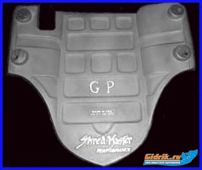

Помогите пожалуйста советом- как бороться с дельфинированием на этой лодке? Прыгать начинает с 40-45 км\ч на гладкой воде. Регулировка трима-особо не помогает.
Это очень напрягает, уже задумался о продаже, но нашел на американском форуме интересную инфу, что эту болезнь можно вроде как вылечить заменой плиты. Так ли это, может кто-то ставил? Буду очень благодарен за любую помощь в решении этой проблемы!
P.s не уверен что смогу притащить такую плиту, может можно наварить родную (увеличить)? Если да то на сколько?
Спасибо!

Да херня это полная! Дельфинирование - это особенность данной модели. Продавай нафиг и купи нормальный, современный гидрик.

на Сноумобайле обсуждалась данная проблема с 760-й ямой: http://www.snowmobile.ru/forum/viewtopic.php?f=13&t=23440 вроде лечится, хотя бы частично. А там дальше сам решай. Продавать или пытаться лечить. Моё ИМХО, продать, доложить денёх (при возможности, конечно :) ) и купить гидр по новее, как советовал Алексей :beer:

на сновмобайле читал эту тему, там тоже не все ясно-человек так в итоге и не отписал менял он плиту или нет, наваривал или нет, помагло или нет, короче там тоже одни вопросы....
Решил всеже неспешно искать 4т, сезон открою на лягухе, а там видно будет.
:beer:
Но ради интереса хочу попробывать сделать увеличенную плиту из фанеры и посмотреть что из этого выйдет.... :oops: Прошу сильно не пинать за этот бред... :crazy:

:shock: а чо из фанеры то? делай уже с железного листа, хотя, как мне кажется, она должна быть неподвижна там. Был бы ты рядом, я мог бы попробовать отлить её и из алюминия Надо только правильную прессформу сделать. Понятно, что не фирменная, но чисто понять для себя лечится или нет эта болезнь.
