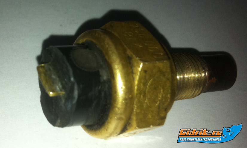

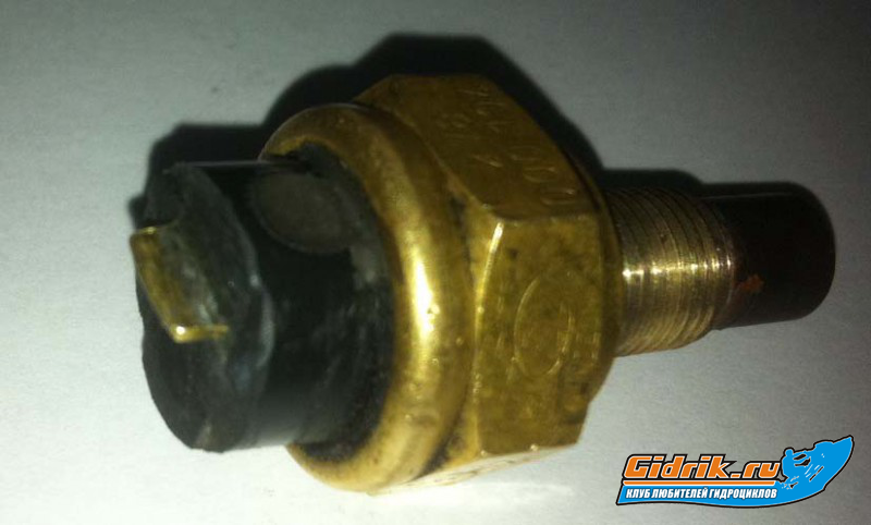

И еще вопрос по датчику температуры двигателя rotex 787: Он видимо был обломлен до меня, его подпилили по при катании из за короткого контакта он постоянно слетает, можно ли к нему припаяться чтоб увеличить длину клеммы? Ничего ли я не испорчу? и вообще работает ли он после того как его кто-то спилил?

Думаю припаятся сможешь так как этот датчик по природе греется и то что ты к нему паяльником притронешься вряд ли ему повредит, точно ответит только кто паял !

паять можно но очень быстро и мощным паяльником чтобы не успеть разогреть потроха
