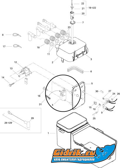

ребята мозги починили. Появилась новая проблема: не заводится :cry: ,что делать? Еще хотел спросить правильно ли то что искра бъет одновременно на 2 целиндрах? Да и еще хотел спросить как поступает бензин при помоще насоса или по старинки,путем всасывания?
СообщениеДобавлено: 28 июл 2011, 22:07
Сообщения: 236
Откуда: Пермский край
Так и должно быть на два сразу, катушка то одна, один цилиндр щелкает во время сжатия в ВМТ, второй в это же время на выпуске в НМТ. На всех бомбах и ямахах двухтактных двухцилиндровиках так.
Бензонасос на карбюраторе стоит.
Попробуй сними воздушный фильтр и плесни ему прямо в дифузор( дифузоры) из шприца 20-30мл бенза, и крути, если схватит то снимай карбюратор и в чистку, скорее всего закис от долгой стояки или от воды карбюратор или бензонасос.

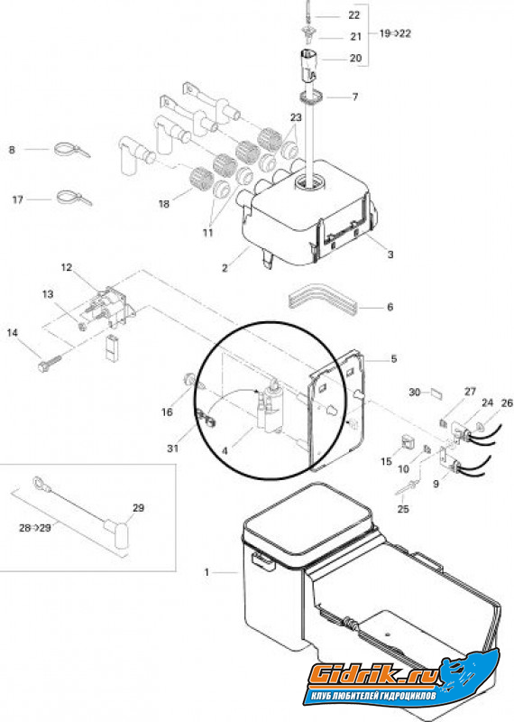

Так стоит 2 катушки.(повторюсь sea-doo xp 1996 г.)!!!!!!!!!!!!!
СообщениеДобавлено: 28 июл 2011, 23:31
Сообщения: 236
В упор не вижу вторую, распечатка на XP 96 года 787 мотор.
convert.jpg [ 128.8 КБ | 9563 просмотра ]
СообщениеДобавлено: 29 июл 2011, 12:13
Зарегистрирован: 08 июл 2011, 11:51
Сообщения: 42
А у меня стоит 2 катушки!!!! мне он достался бесплатно,и там уже стояло 2 катушки,как должно быть я не знаю инструкции на него нету у меня. Вот и пытаюсь его сделать!!!!
СообщениеДобавлено: 29 июл 2011, 12:16
Сообщения: 42
А что стоит под номером 12??? на этом месте у меня стоит 2 катушка,мне говорили что его делали по электро части но так и до ума не довели и купили новый а этот отдали мне,может эту катушку поставил самоделкин!!!???- я не знаю!!!! %)
