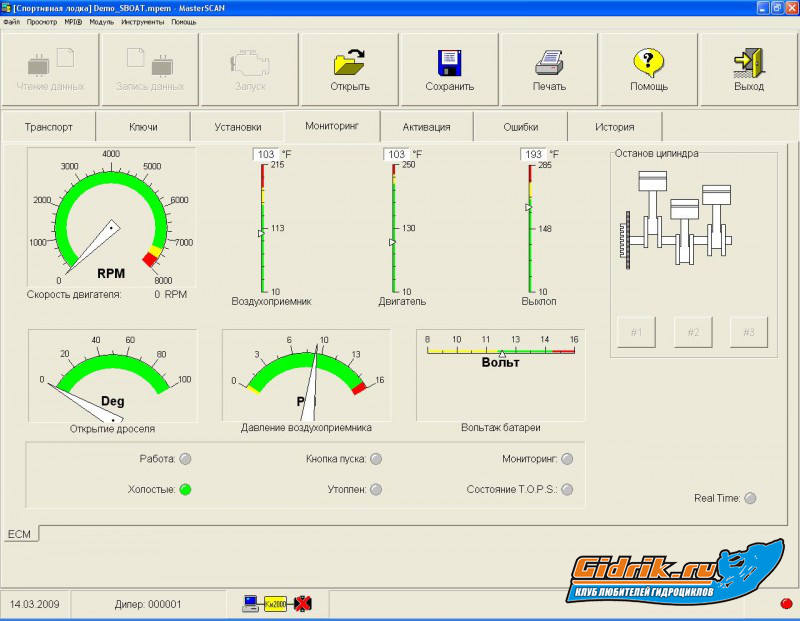

СообщениеДобавлено: 17 авг 2011, 07:50
гена";p="25361 писал(а):
Кстати,официалы с компом приехали сами, и на вопрос о причине подключения внятного ответа не дали.
Они обнулили дроссельную заслонку. Этого достаточно.
СообщениеДобавлено: 17 авг 2011, 12:12
Зарегистрирован: 08 авг 2011, 01:41
Сообщения: 63
Откуда: Киев
А можно подробнее об обнулении дроссельной заслонки? Может кто уже снимал ограничения на 215?
СообщениеДобавлено: 17 авг 2011, 16:54
Дроссельная заслонка кроме механического натяжения тросика, еще выставляется через комп. Точнее не заслонка а датчик.
Еще точнее -если вдруг снимается разьем с датчика,то датчик необходимо выставить. Или он "запомнит" положение относительно первого пуска.
будс.jpg [ 280.35 КБ | 11761 просмотр ]
СообщениеДобавлено: 17 авг 2011, 16:55
Ясно?
