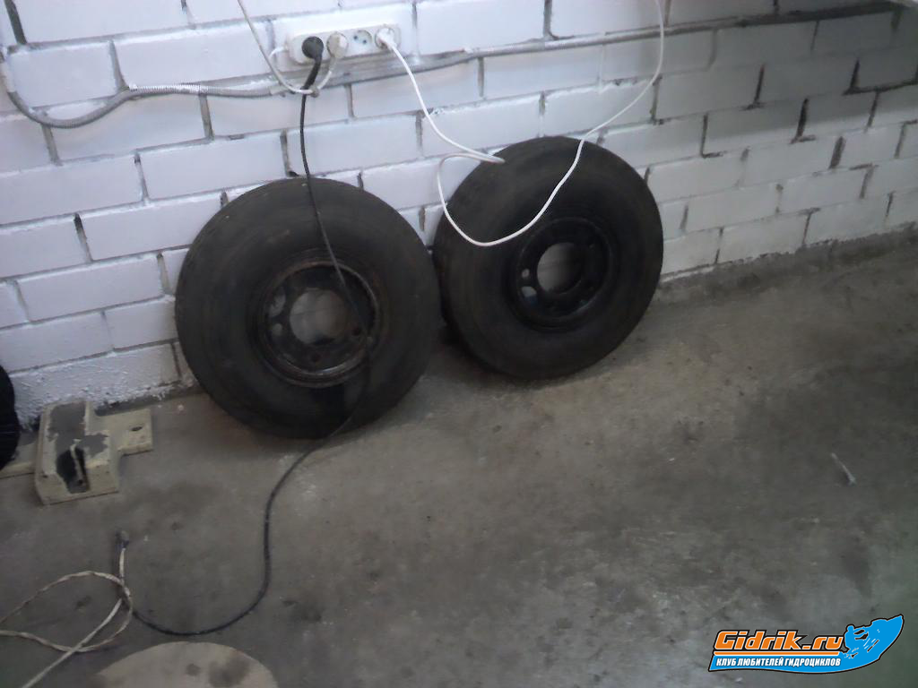

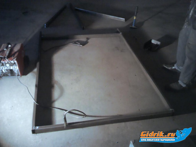

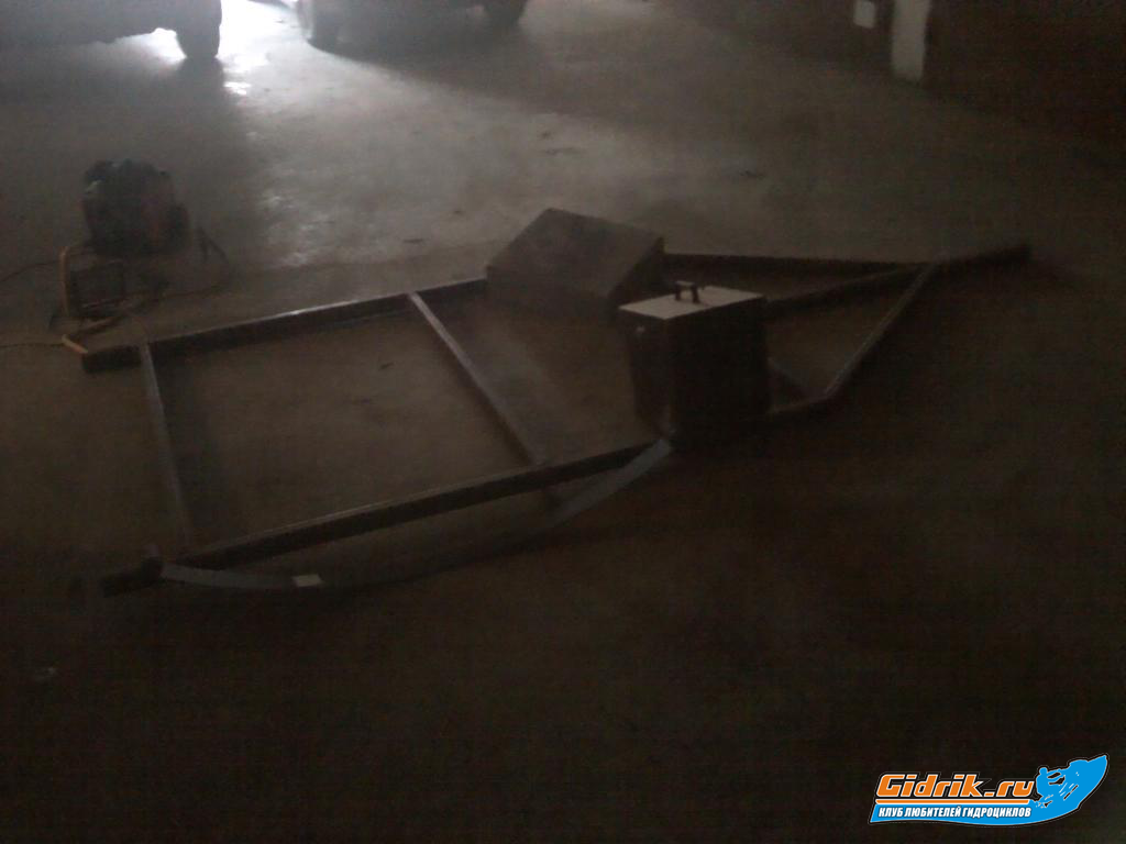

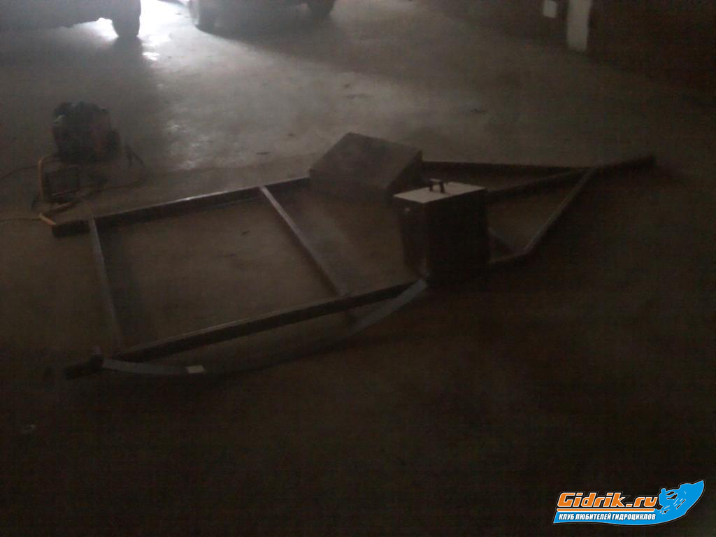

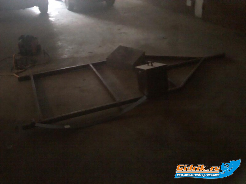

Кароче лабуда такая, задача двигать гидрик 50 метров по асфальту до пирса от гаража 2 раза в год. 10 метров в низ\верх в воду по бетонному пирсу - при каждом катании.
Закупать новую телегу за 30 т.р ну не охота адназначна.
Закалькулировав расходы вывел = около 5000т.р. на изготовление.
Металл профиль 60х30Х3 = 16 метров = 2300р
Ковролин 4Х0,6 метра = 500р.
Брусок 50х100х6000 = 220р.
Ступицы, колеса валы - халява. (2 колеса от тазика + балка + ступицы б.у. наверняка задорма за самовывоз....)
Краска 300р.
Лебелка - халява 1500р.
Мелкорасходные принадлежности электроды, скобы шлифкруги - халява, думаю у каждого мужика есть.

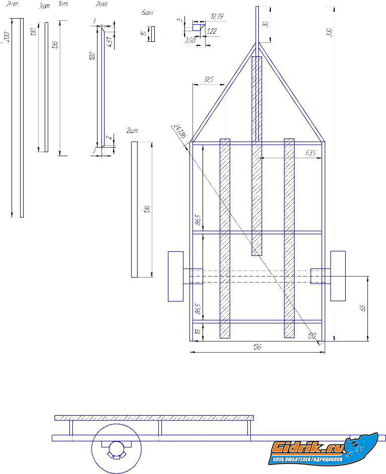

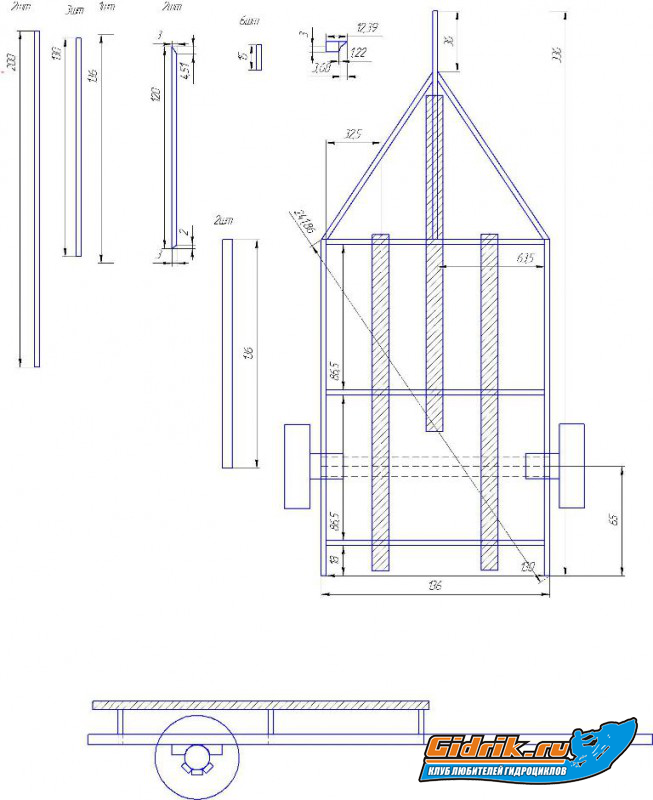

Первый этап - чертежка, сбацано под размеры РХП 215, 255, и тд.

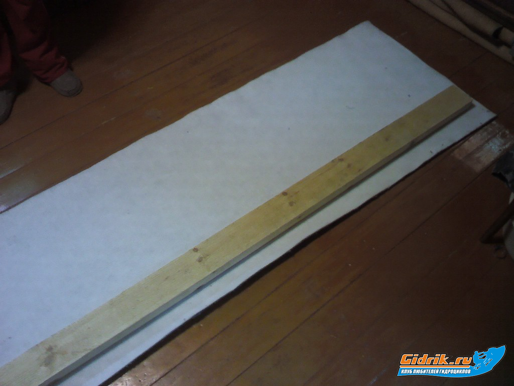

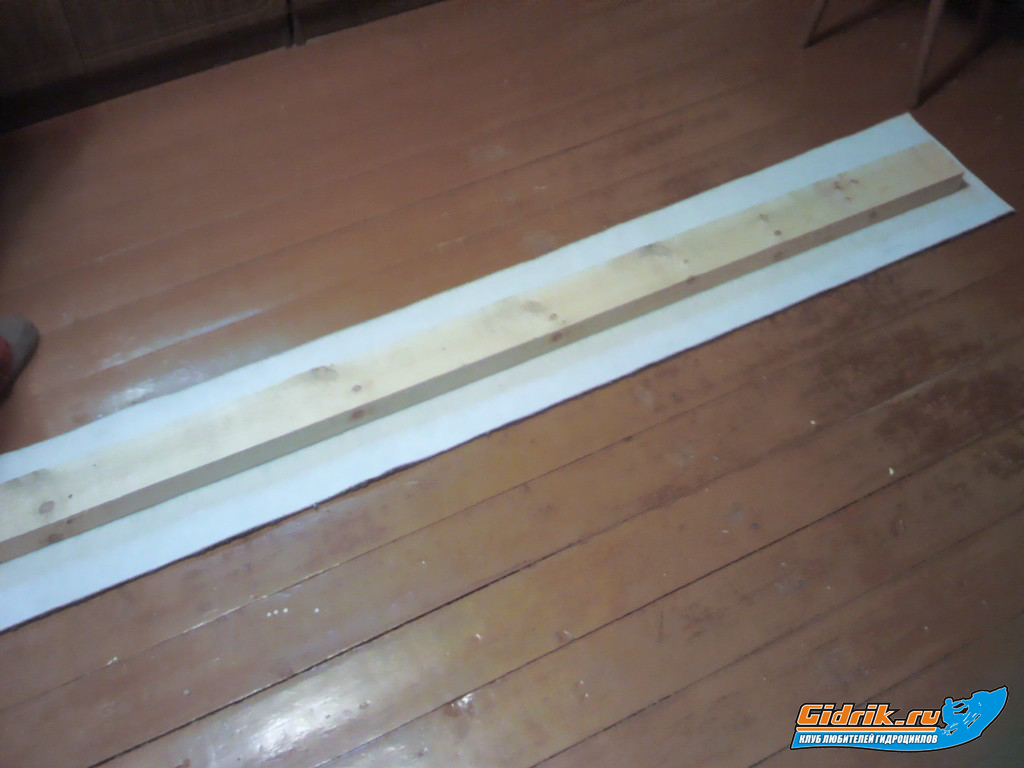

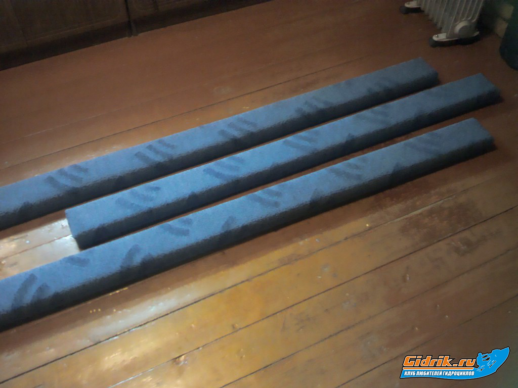

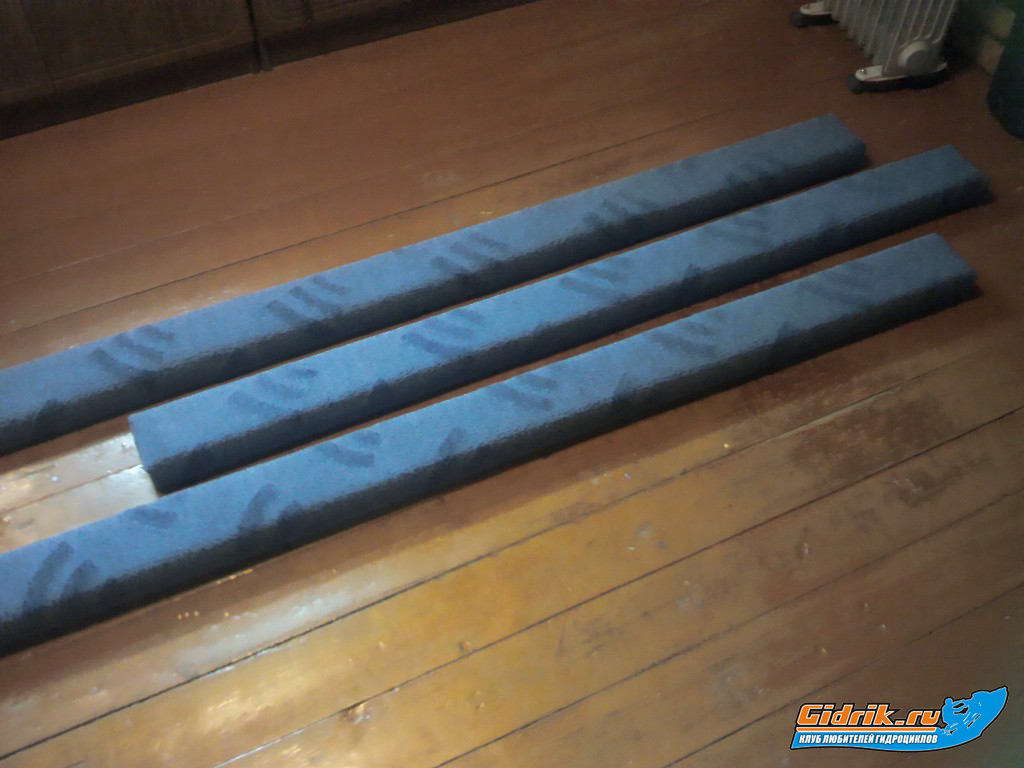

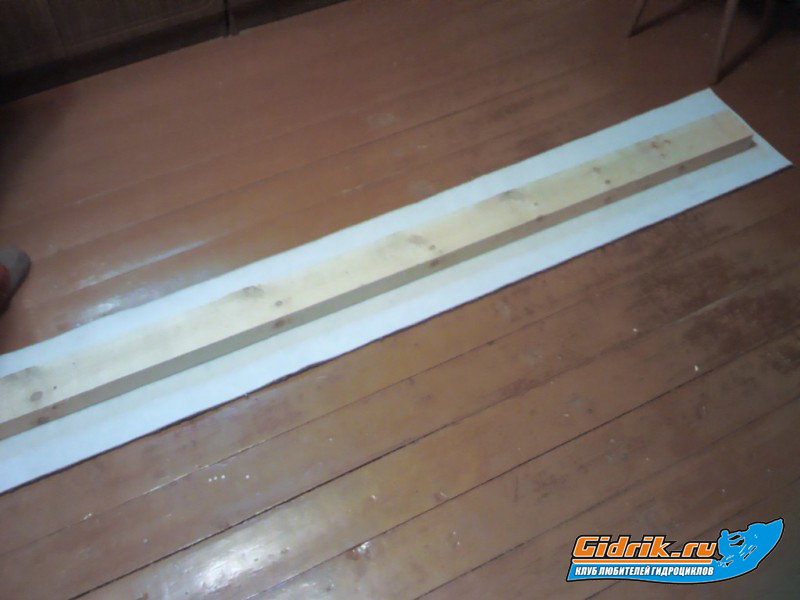

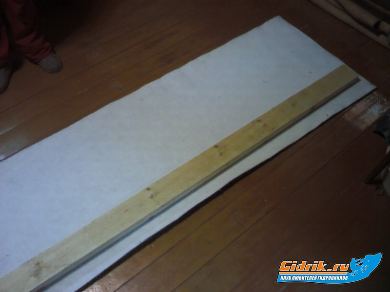

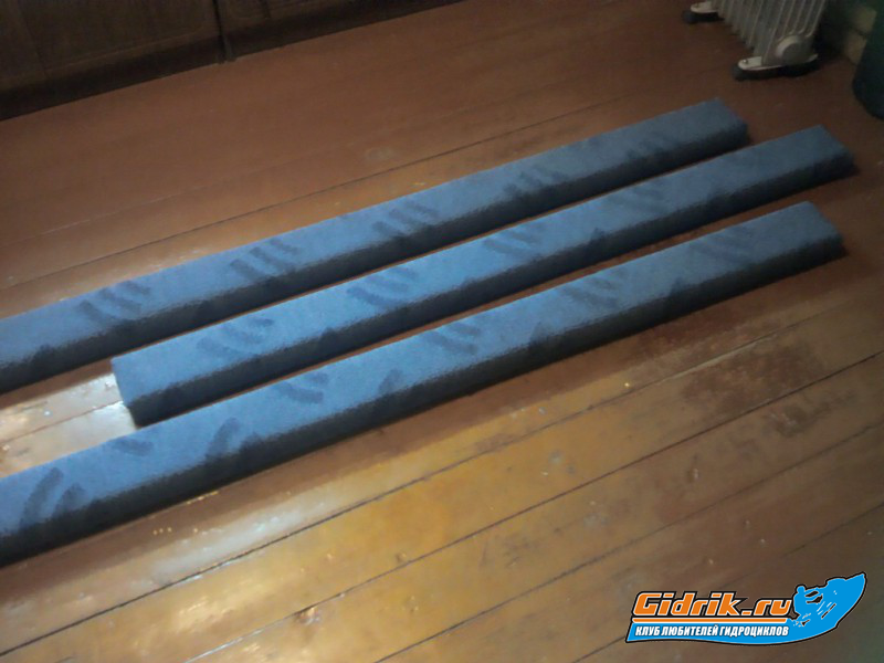

Вчера сделал опалубку, бруски в ковролине.
Сегодня соберу колеса валы и ступицы.
Для себя пока делаю колеса без амортов, мне оно нах не надо, а попозже воткну балку от 9ки с рессорами от волги.
Если интересно отчет буду шлепать сюда по мере продвижения работы.

СообщениеДобавлено: 15 фев 2012, 20:26
А доски внутри, типа акватекса бы покрасить
СообщениеДобавлено: 16 фев 2012, 00:53
оно нах не надо, на катерной телеге аналог уже 8 год и полет нормальный.

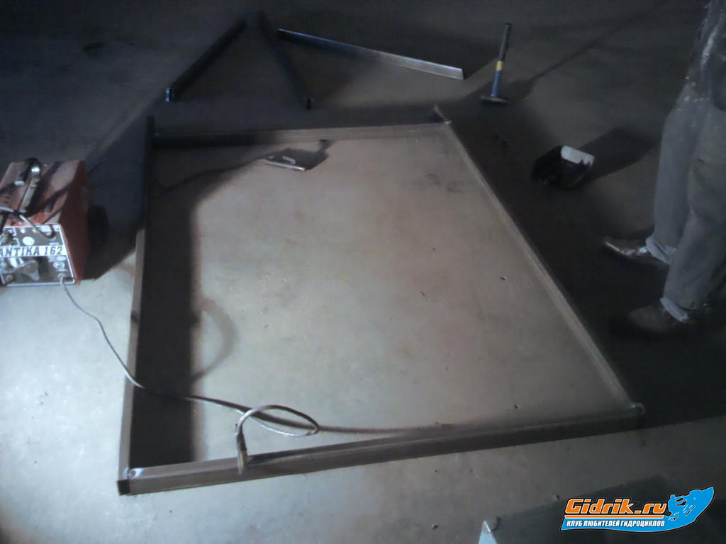

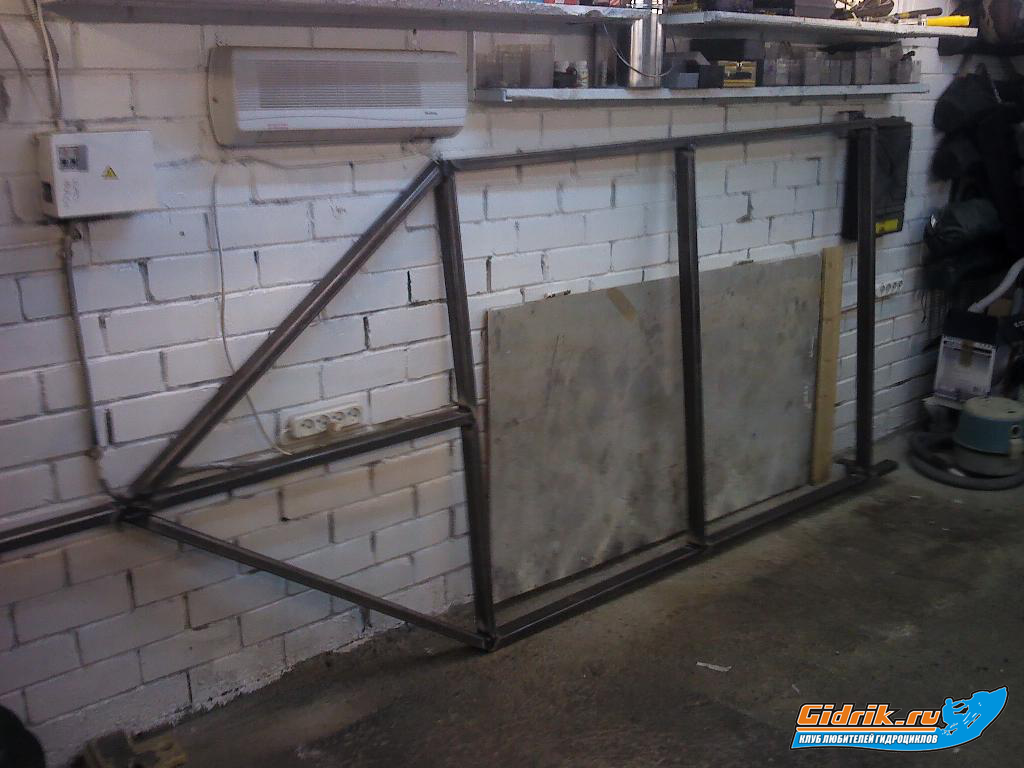

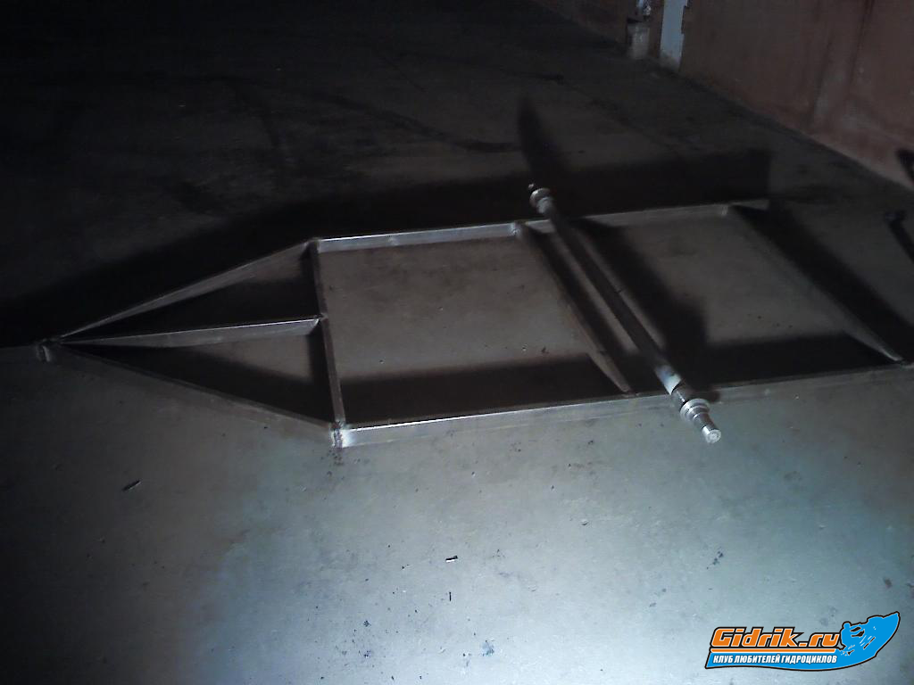

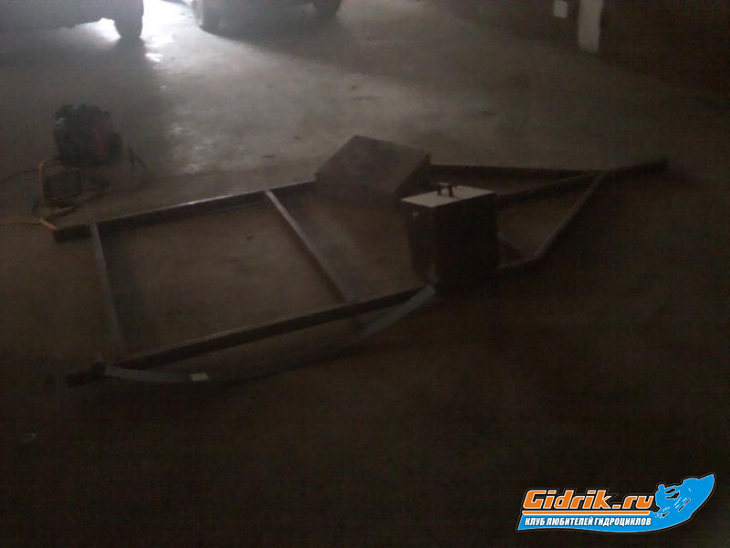

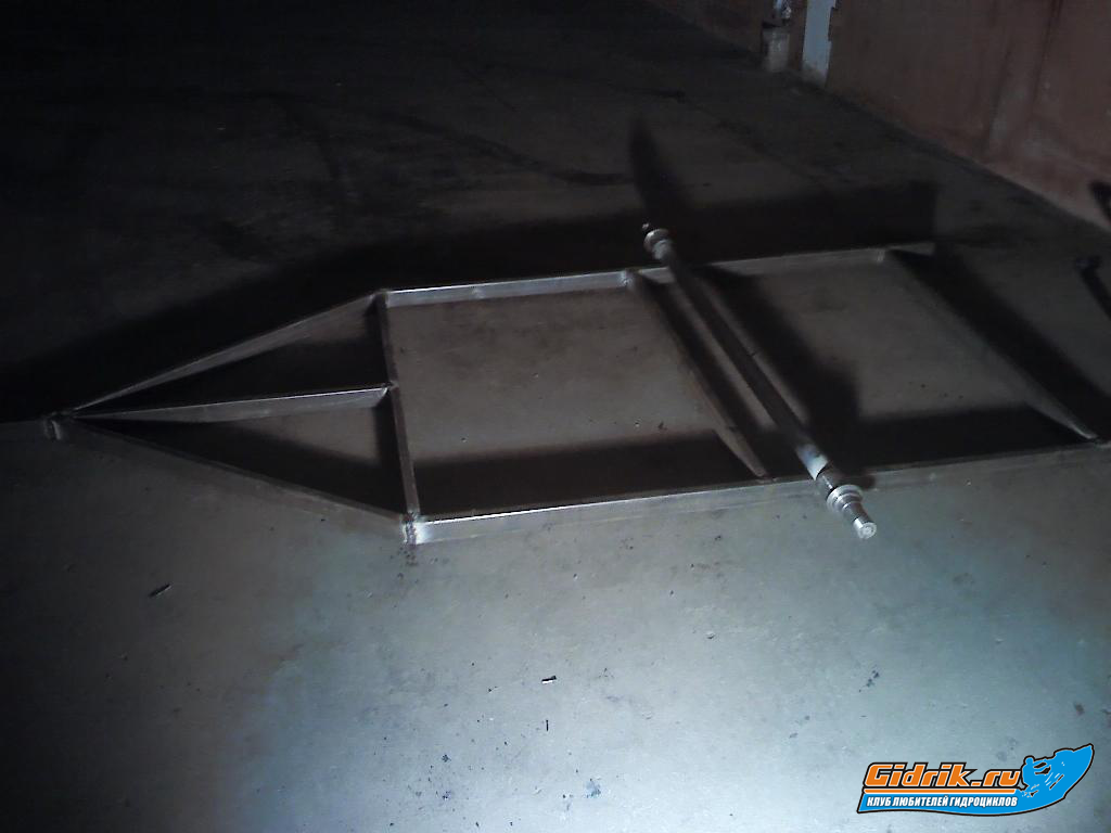

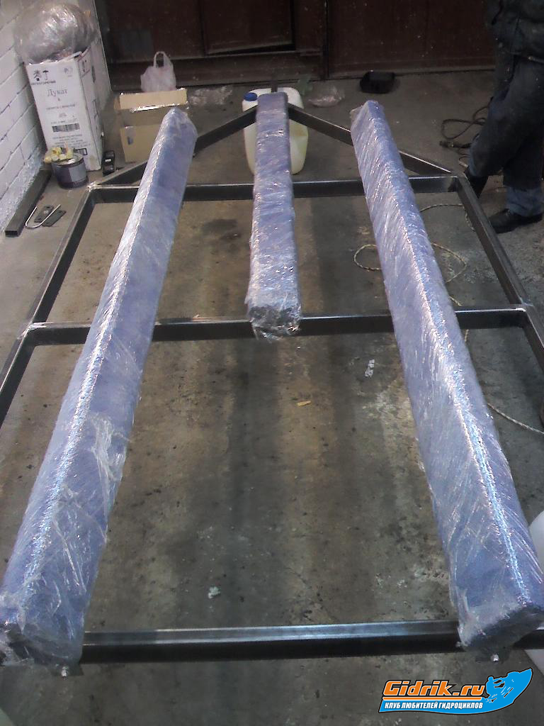

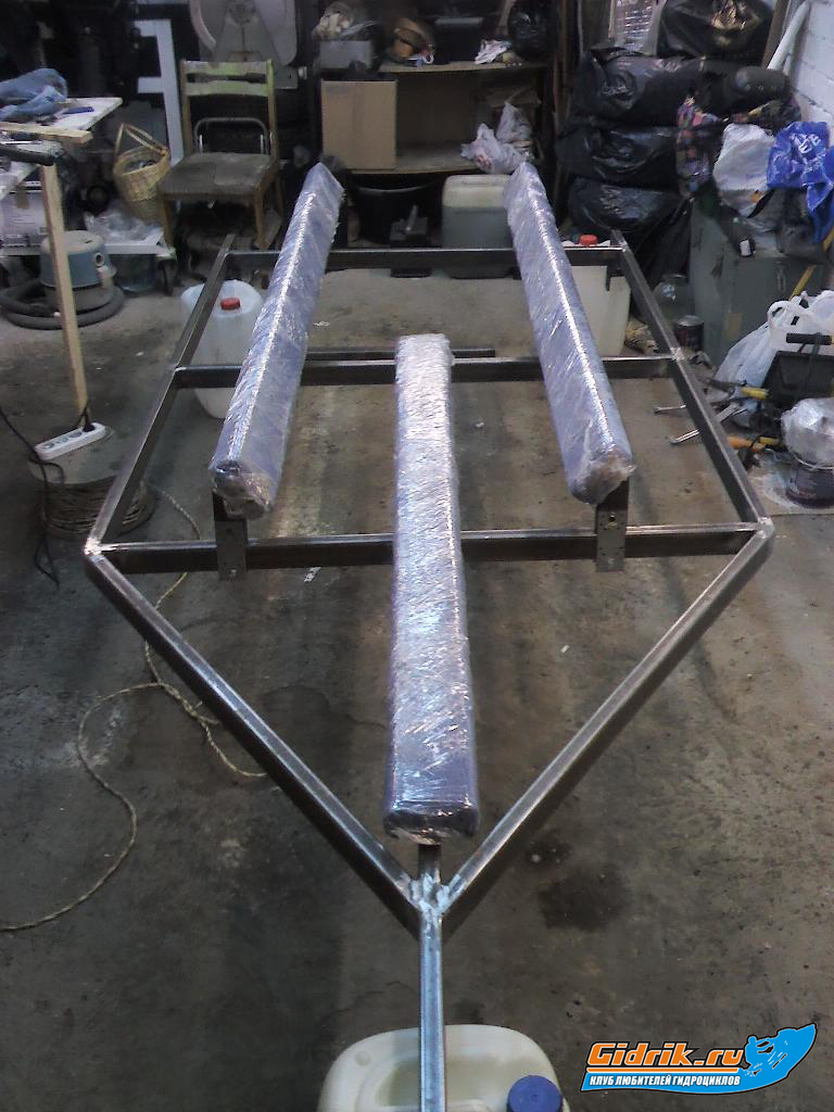

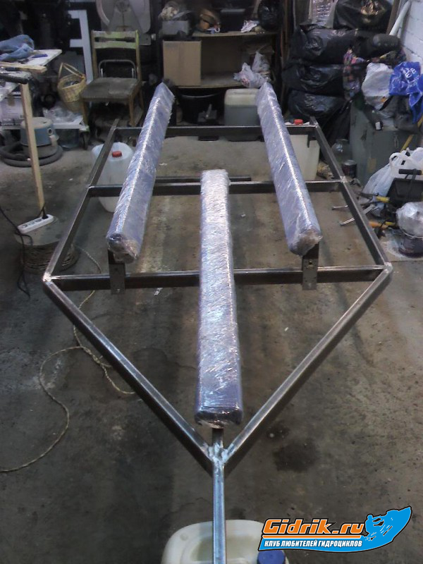

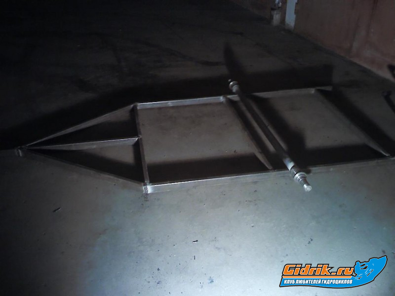

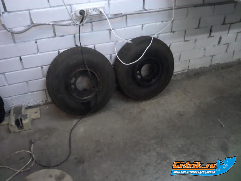

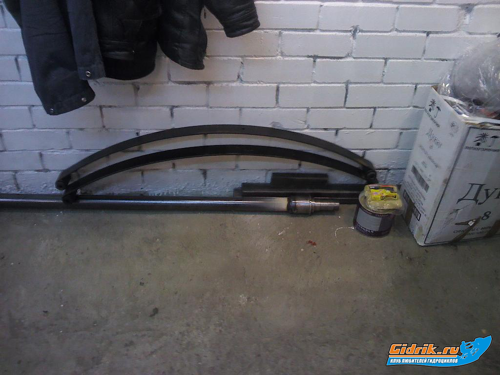

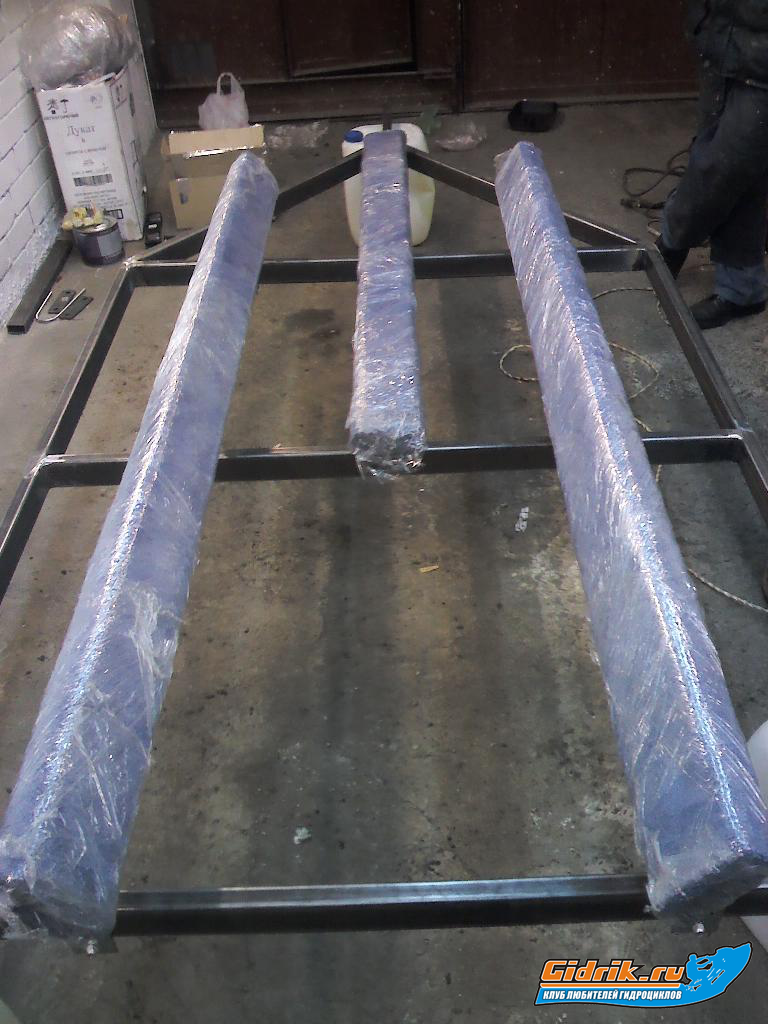

СообщениеДобавлено: 26 фев 2012, 21:28

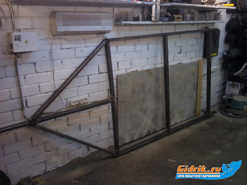

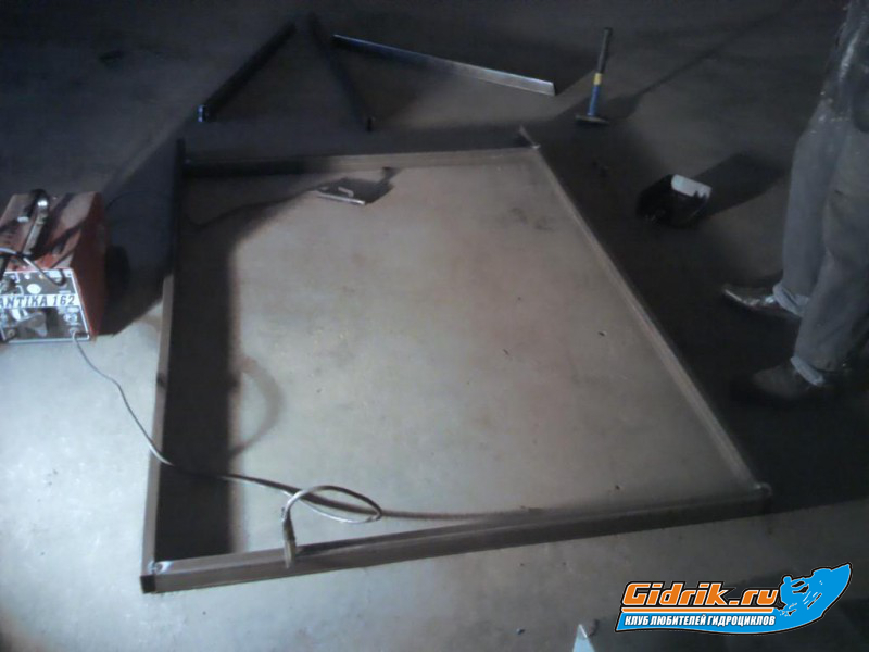

Дело в выходные стронулось с места.
Запчасти привез в легковушке :)
Порезал на куски как надо по чертежу.
Ошкурил видброшлифмашинкой.
Сложил промерил.
Обварил.
Обшлифовал сварочные швы.
Сварганил посадочные крепления для рессор.
Прикрутил опалубку.
Сварил ось - труба 57 толстостенная, и валы точные под ступицы.
Закупил рессорные листы от волги, 2 шт, а они сцука гнуться легко. Надо будет усиливать. Опалубку прикрутил как думал, но кое че надо поправить.
По этому пока демонтировал в зад.
Позже установка рессор, установка подкатного колеса, покраска.
Думаю еще доп опалубку сделать по бокам, чтоб ходить было удобно.
Фото ниже.
IMG_20120225_164537.jpg [ 910.07 КБ | 10563 просмотра ]
IMG_20120225_164507.jpg [ 898.9 КБ | 10558 просмотров ]
IMG_20120223_184759.jpg [ 734.67 КБ | 10560 просмотров ]
IMG_20120223_184749.jpg [ 744.23 КБ | 10568 просмотров ]
IMG_20120223_161043.jpg [ 403.84 КБ | 10563 просмотра ]
IMG_20120223_150931.jpg [ 471.22 КБ | 10558 просмотров ]
IMG_20120223_131027.jpg [ 442.17 КБ | 10558 просмотров ]
IMG_20120223_115244.jpg [ 529.38 КБ | 10558 просмотров ]

СообщениеДобавлено: 27 фев 2012, 20:48
Сообщения: 1087
Техника: Всяко
Откуда: Псков
Вот никак не пойму , на фига посередине подпорка? Если киль поддерживать то узкая первая же кочка и киль уехал всторону...
Для красоты... Или запастной...
