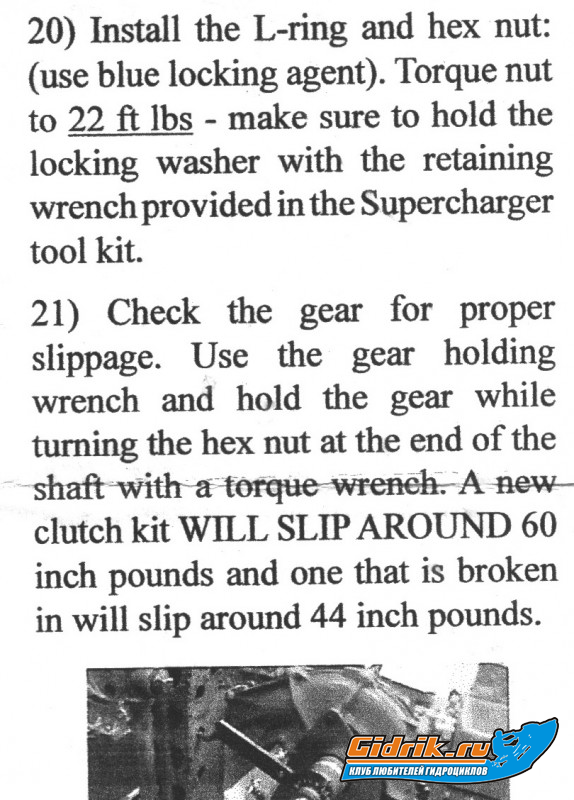

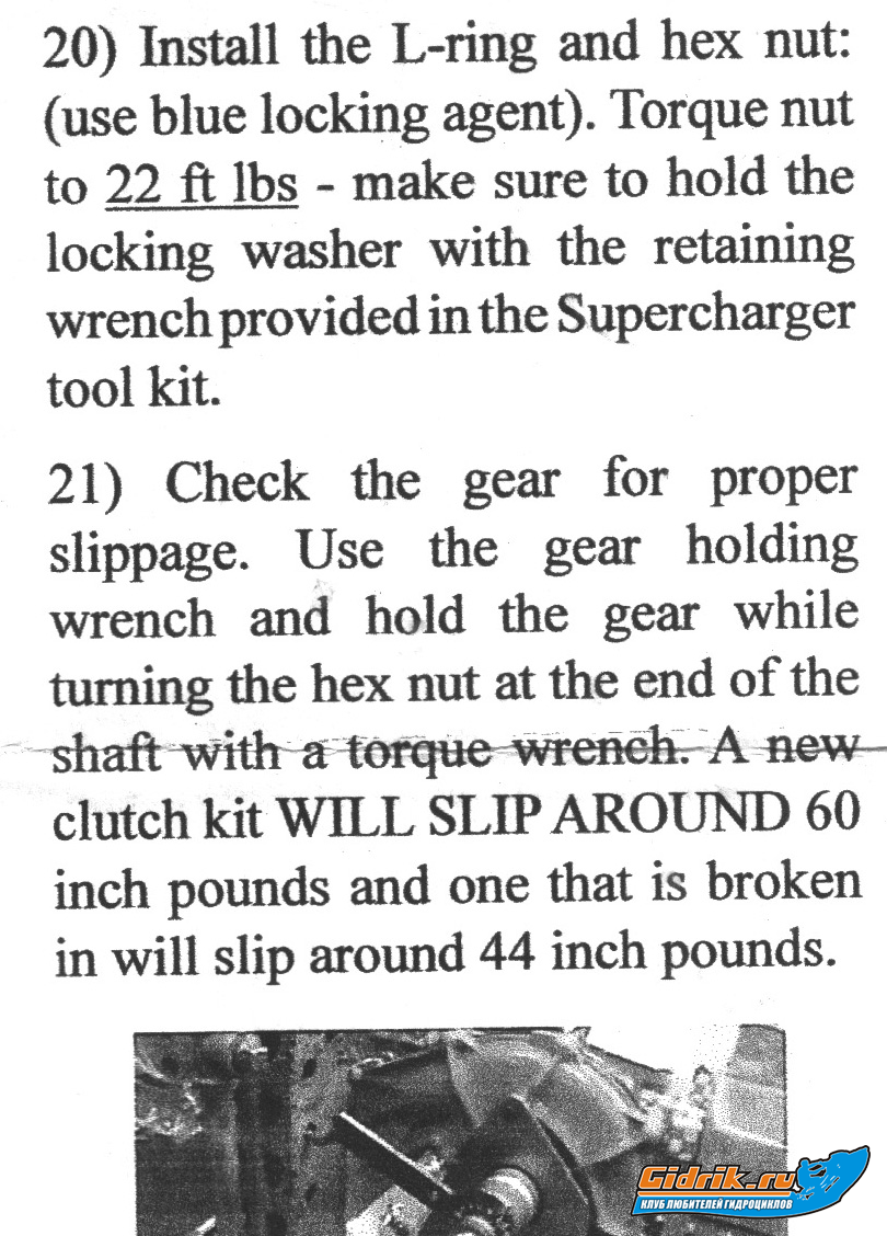

СообщениеДобавлено: 17 апр 2012, 14:01
Savinsky
Вопрос стоял о том-можно или нельзя перебрать самому.
fatra3x ответил-можно и на коленке перетряхнуть, при чем качественно. Не факт, что так сделают диллеры.
Каждый принимает решение самолично.
Зачем закапываться в суть, о процессе работы турбины?
Динамо ключ-должен быть, только это начальный контроль усилия затяжки.
Вы внимательно читали инструкцию по сборке?
Цитата:
http://www.ebay.com/itm/Sea-Doo-RXP-Supercharger-Super-Charger-Repair-Kit-215-420881101-/180861701229
У Вас кстати не оригинальный комплект, я подозреваю. что шестерня отличается от оригинала. Тьфу, тьфу...конечно...
