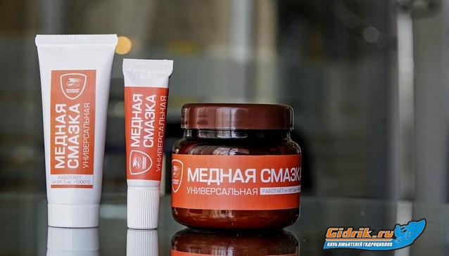

10 часов замена масла 3 литра и фильтр масла...
а потом идут проверки ...25....50...
замена масла фильтра и свечей раз в сезон или через 100 часов вместе с супером...
я откатал 30 часов за сезон.... замена масло фильтр свечи... и зимняя консервация...
просто обьяснил?
СообщениеДобавлено: 14 июн 2017, 19:18
на резьбу свечей наноситца графитка чтоб не пришлос голову дёргать...
СообщениеДобавлено: 15 июн 2017, 09:24
Сообщения: 121
Откуда: Казань
Поблагодарили: 4 раза
Вот мне нравится смазка: силикон с медью
120297.jpg [ 50.34 КБ | 14247 просмотров ]
