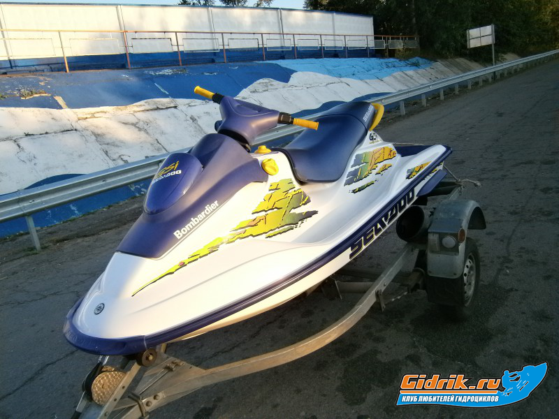

Здравствуйте , вот собственно тема такая. наконец то осуществилась моя давняя мечта, купил я себе водный мот! Уже опробывал на воде . После первого дня покатушек, от напряжения и нагрузок болело все , так как после хорошего занятия в спортзале после длительного перерыва! Но , все же впечатления полного удовлетворения , превосходили все побочные эфекты! Я счаслив и доволен! Болие драйвового развлечения на воде , помоему нет! А вопрос собственно следующего рода. Просто хочу , узнать больше про моего Бомбика. может у кого такой когда был или есть? расскажите об особенностях , что где и как у него работает, надежный ли аппарат! ну и всякие там тонкасти обслуживания. Движок по словам прежнего хоза , после капиталки! Как правильно обкатать? Еще интересует , какие свечи зажигания , ему подходят оптимально! Ну вобщем буду , благодарен любой информации по данному моту!

нормальный аппарат...
масляный насос работает??? или заглушен?

У меня GS, это примерно тоже самое только у тебя движок скорей всего 787 ROTAX, а у меня 717. Корпус со моим один в один, водомет такой же.
Даже раскраска та же, только ручки на руле и задняя черные, ну и наклейки другие.
Свечи только NGK BR8ES. Масло желательно оригинал.
Обкатывать так: пробку от пластиковой бутылки изолентой на ручку под газульку приматываешь, чтоб пол газа нажималось и катаешься 10 часов пердячим паром, потом снимаешь и наслаждаешься полным газом.
