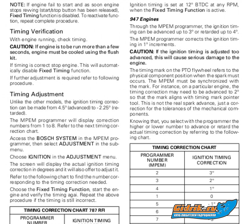

СообщениеДобавлено: 29 июл 2012, 18:59
kacik_mega@mail.ru писал(а):
але... там не чего не настраиваеться...
а если колено не правильно собрали, то вам ни кто не поможет.
точно???
на 947 регулируется (причем значительно), и на 951 должно...
12345678.jpg [ 133.95 КБ | 8051 просмотр ]

СообщениеДобавлено: 29 июл 2012, 19:47
fim-92 - это регулировки не при смене колена...
не усложняй жизнь, люди и так в тупик зашли.
Я эти градусы все перекрутил, причем на стенде и знаю какой от них результат :)
СообщениеДобавлено: 29 июл 2012, 19:55
поделись результатами... :oops:
у меня у самого (717) на 1-2 позже... но я пока заморачиваться не стаи, ибо ТВГ в норме.
