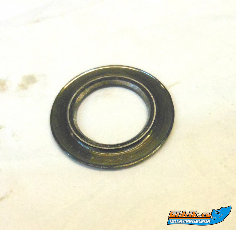

Интересуют конкретные данные.
1. какой момент проскальзывания на изношенном компрессоре.
2. как на месте отдиагностировать проскальзывание, и люфты. ( установленного в гидре) акромя динамометрического ключа.
3. какие бывают фрикционные шайбы (молибден, и тд.) и рем комплекты?
4. в какой момент шестерня проскальзывает? т.е на каких оборотах или режиме?
5. какие допуски на износ фрикционных колец?
Мануал листал.
В руках шайба с компрессора. Фото в приложении.

СообщениеДобавлено: 01 авг 2012, 22:37
к магниту липнет?
СообщениеДобавлено: 02 авг 2012, 20:10
Raider";p="43706 писал(а):
к магниту липнет?
липнет и осень бодренько.

СообщениеДобавлено: 03 авг 2012, 23:47
да меня кольцо на фото смущает-это не пружинистая шайба часом?

СообщениеДобавлено: 04 авг 2012, 19:35
Это фрикционная шайба котора зажимает шестерню с двух сторон, таких шайб две, одна в более приятном состоянии, а пожеванная со стороны копусных пружин.
Щас вставлены мобилденовые шайбы, со старого гидрика, ну как старого, 30 мч, наездили, при продаже клиент сказал меняйте.
Заменили, а астарые запчасти остались, шайбы там практически новые, задиров и тд нет.

СообщениеДобавлено: 04 авг 2012, 19:58
до 2008г кажись, шайбы были керамические и несовсем отработанная технология у них. часто рассыпаються на мелкие кусочки, которые идут в масло магистраль и кончают насосы и колено.
СообщениеДобавлено: 04 авг 2012, 20:04
Про керамику я читал много и давно, их часто заменяют не дожидаясь.
У меня метал явно, и установлены шайбы от 10 года вроде.
Интересует какого перепуга сжевало так шайбу, причем одну, хотя они должны работать в паре.
Вообще заинтересовала данная конструкция, изза ее злоебучести.
ДИллер расказывал про какие то невьебенные киты которые ходят 200 часов. У дилеры был "старый" ремкомплект парт номер на 100 или 101 заканчивался, там такиеже шайбы как на фото, похожи на метал с керамикой.
