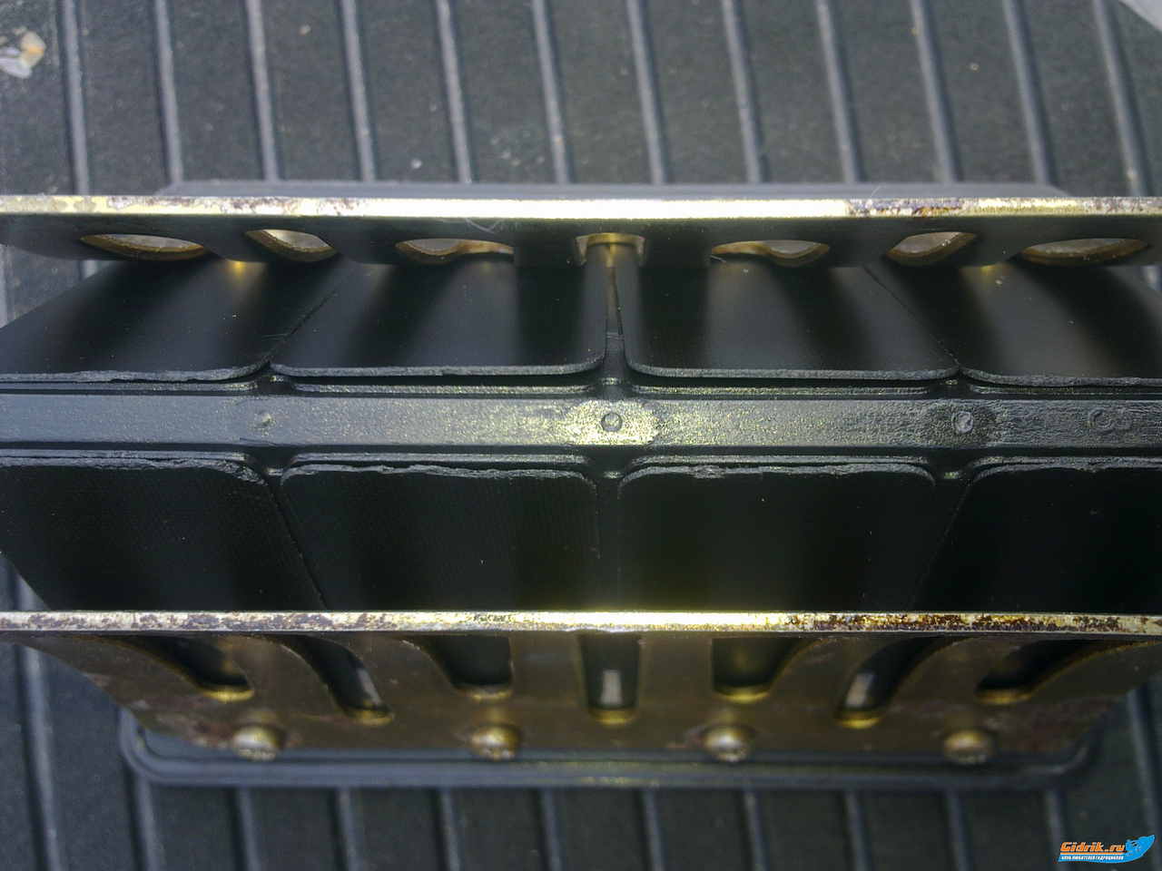

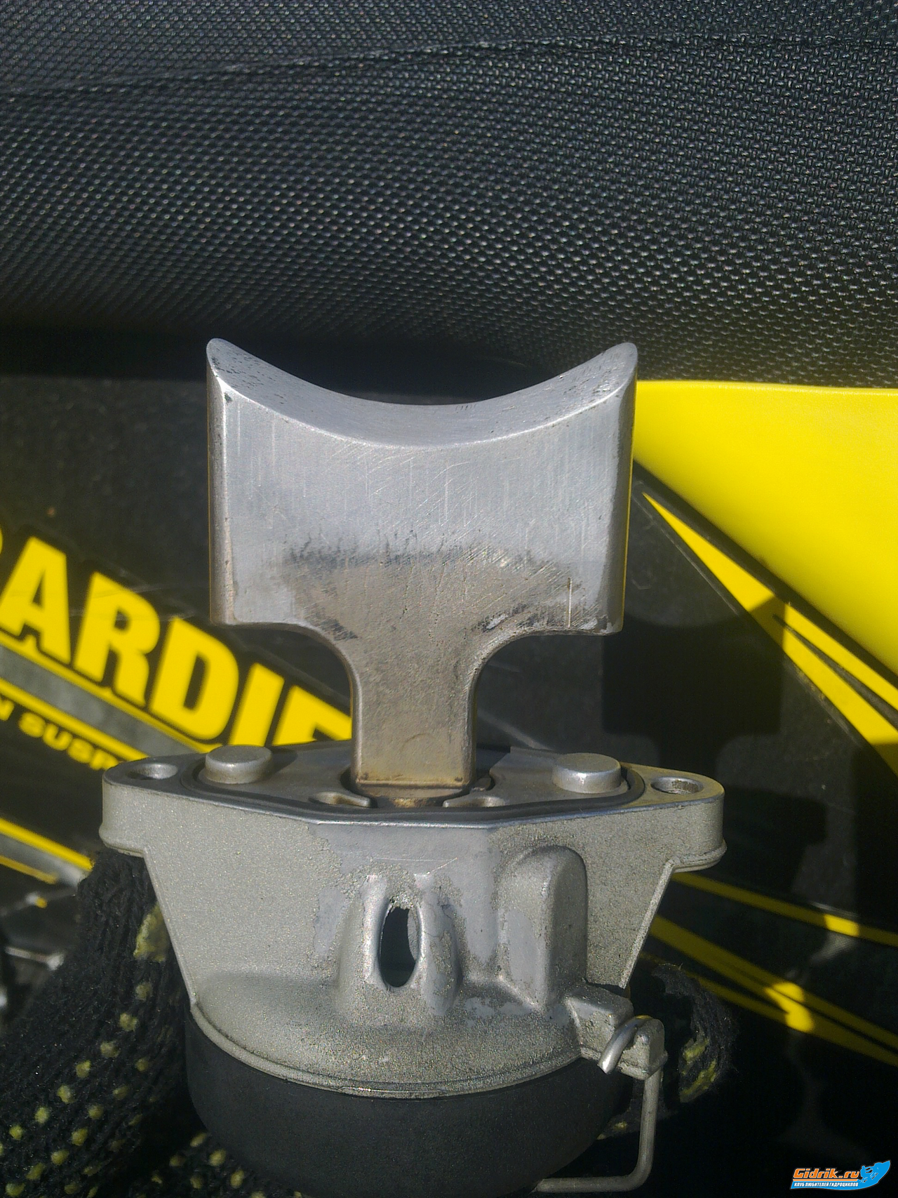

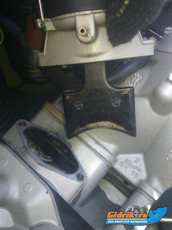

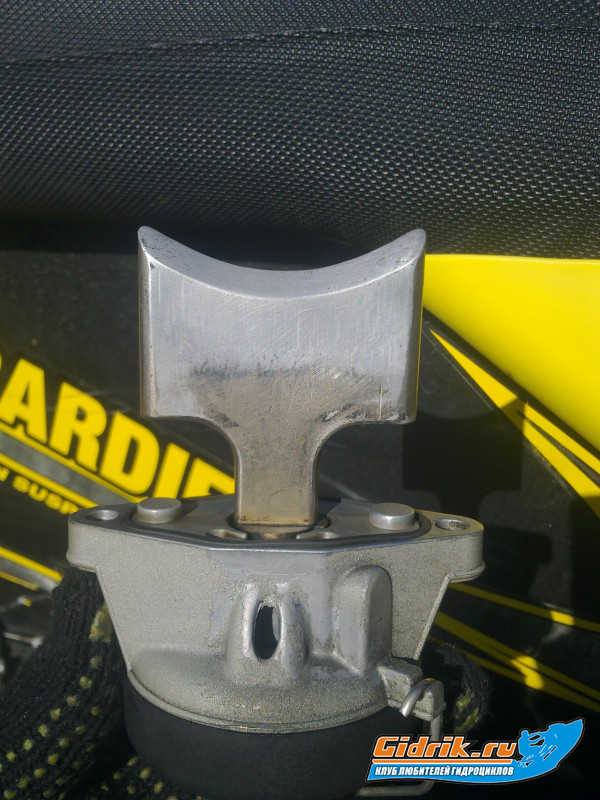

Доброго времени суток.Почитал форум и решил сегодня поковыряться с гидриком,для начала снял и почистил RAVE клапана
Комментарий к файлу: был нагар ,а теперь нет
Фото0491.jpg [ 3.46 МБ | 16705 просмотров ]
Фото0490.jpg [ 2.72 МБ | 16704 просмотра ]
Фото0489.jpg [ 2.88 МБ | 16705 просмотров ]

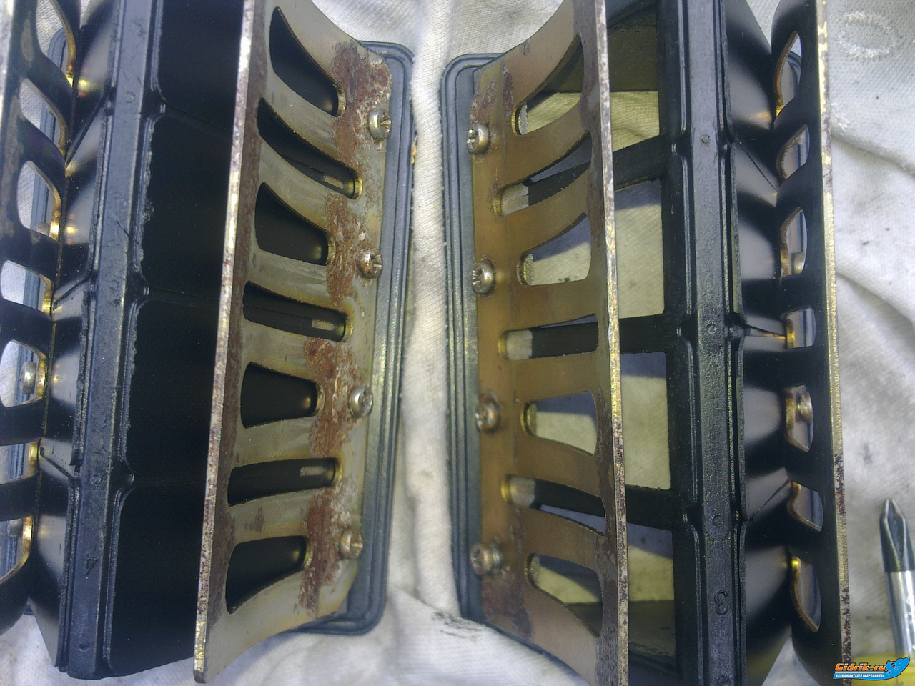

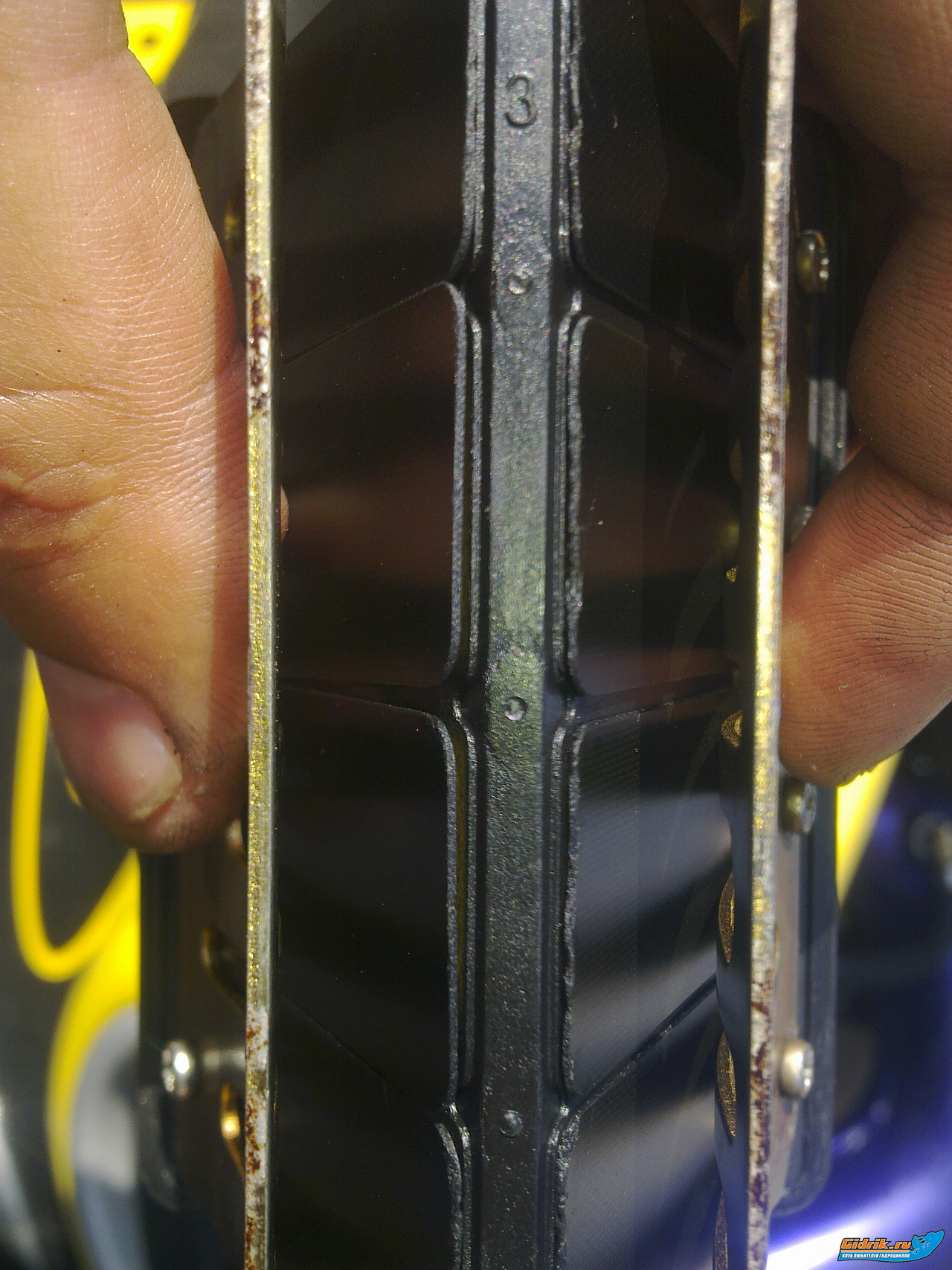

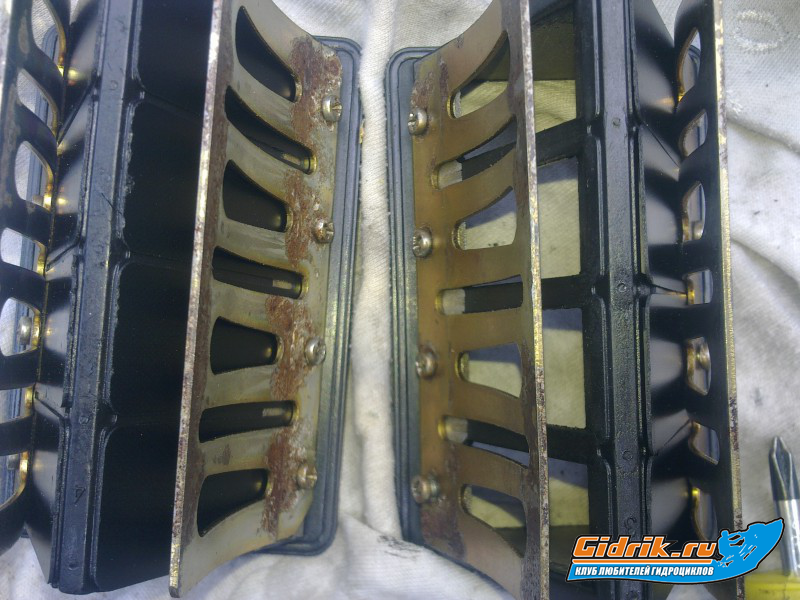

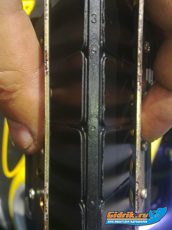

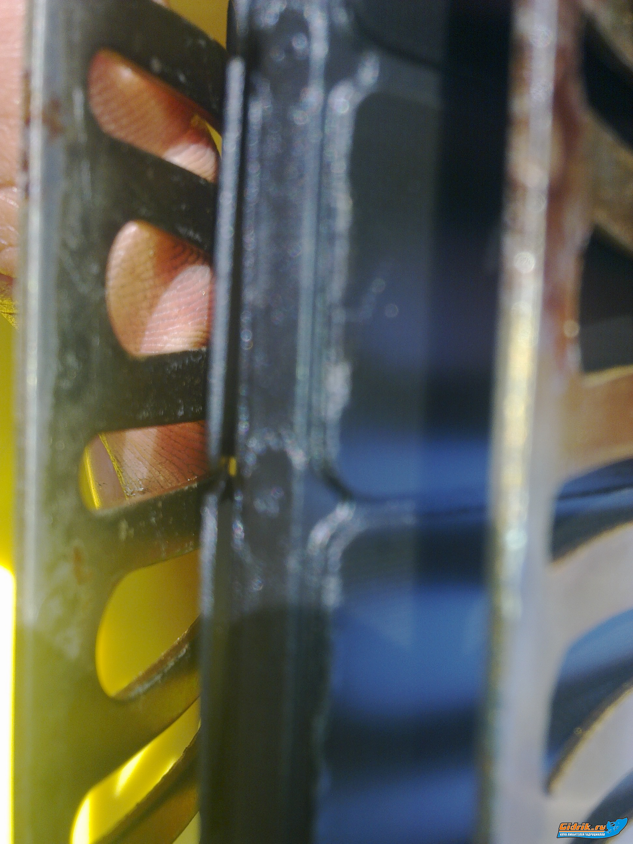

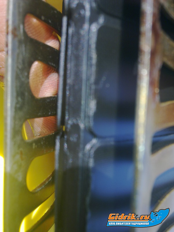

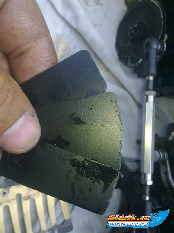

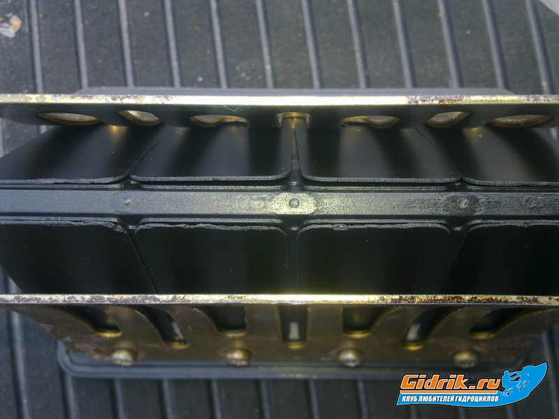

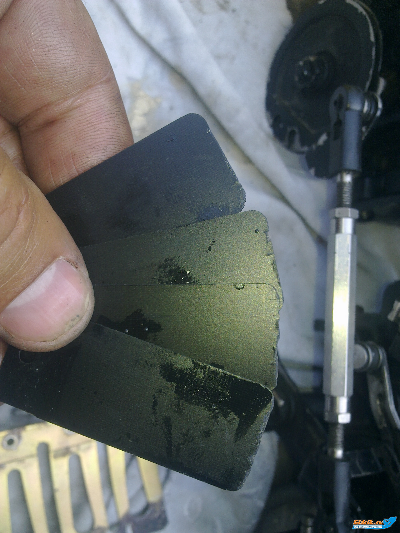

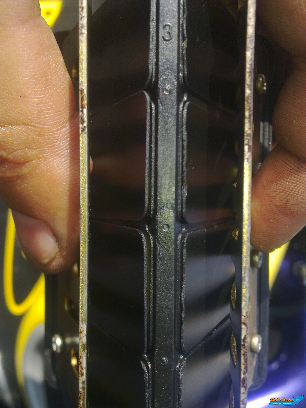

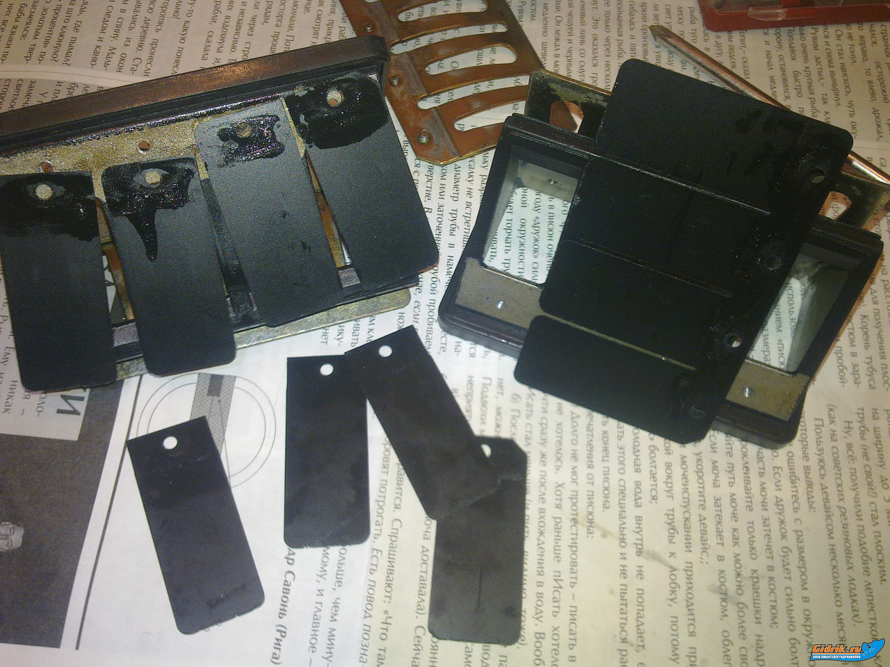

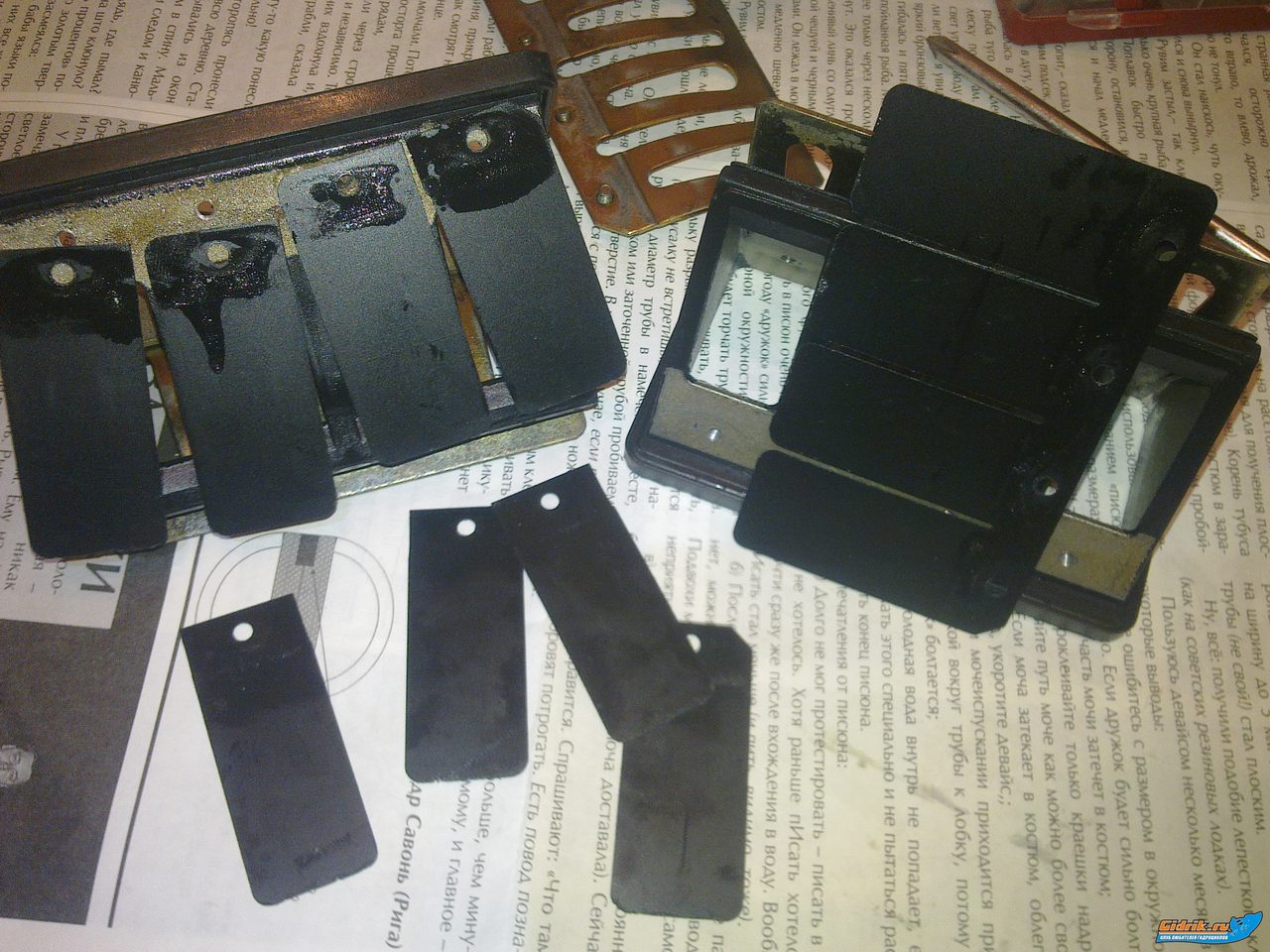

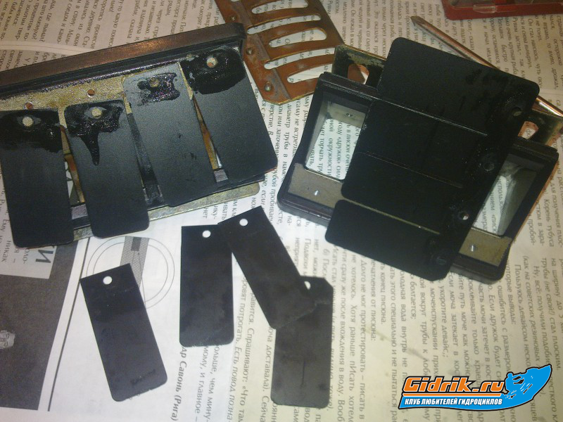

Так как в отстойнике была вода и грязь,решил снять карбы.Снял разобрал,почистел....
Но надо же глянуть лепестковые клапана раз уже все разобрал,
Снял,а там беда..[/u][/i][/b][/url][/list][/quote]
А там сами лепестки(карбоновые) не прилегают (некоторые),а остальные все выщербанные
Вот теперь ищу лепестковые клапана,может у кого есть или кто подскажет где купить и какие лучше карбоновые или еще какие
Р.S. на днях читал тему на форуме как раз про эти лепестки,что карбоновые долго не ходят
Фото0498.jpg [ 2.96 МБ | 16709 просмотров ]
Фото0499.jpg [ 1.91 МБ | 16702 просмотра ]
Фото0495.jpg [ 1.66 МБ | 16704 просмотра ]
Фото0493.jpg [ 2.74 МБ | 16704 просмотра ]
Фото0492.jpg [ 3.11 МБ | 16709 просмотров ]
Р.S. на днях читал тему на форуме как раз про эти лепестки,что карбоновые долго не ходят[/quote]
Для таких оборотов карбон сойдёт ,не бойся устанавливай их .
Можешь и эти поставить аккуратненько подточи в ровень где их побило так что бы волокно не торчало ,отверстия куда болты заходят тоже надо круглым надфилем проточить на то расстояние сколько сточил выщербанную поверхность.только смотри не переборщи .клапана должны плотно прилегать к плоскости домика .

Хочется новые купить, только где есть по наличию
СообщениеДобавлено: 07 авг 2012, 22:26
можно кстати их перевернуть...
СообщениеДобавлено: 07 авг 2012, 22:31
в вестмарине или редлайнтюненг?
СообщениеДобавлено: 07 авг 2012, 22:33
новый оригинал в сборе - 5000 р. 1 шт.
лепестки оригинал 50 $
но у меня нет
СообщениеДобавлено: 07 авг 2012, 22:40
Сообщения: 430
Откуда: Смоленск
но у меня нет
Жаль :(

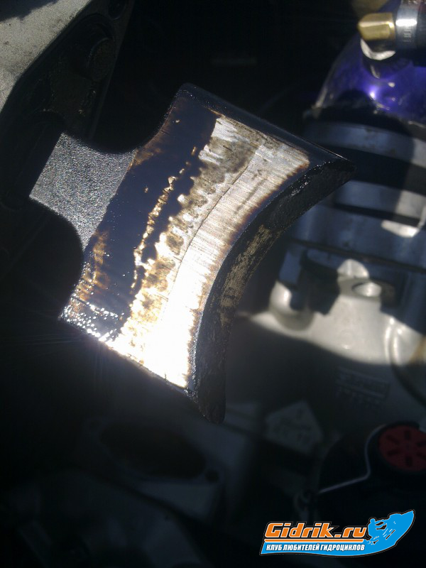

СообщениеДобавлено: 07 авг 2012, 23:00
Сообщения: 430
Откуда: Смоленск
Карбоновые перевернуть?????Смысла нет ни какого их переворачивать,так как где выщербано от этого идут микро трещенки,и на одном домике лепестки все разломаны на отдельныечасти. Я не хочу что бы их отломало и они залетели внутрь

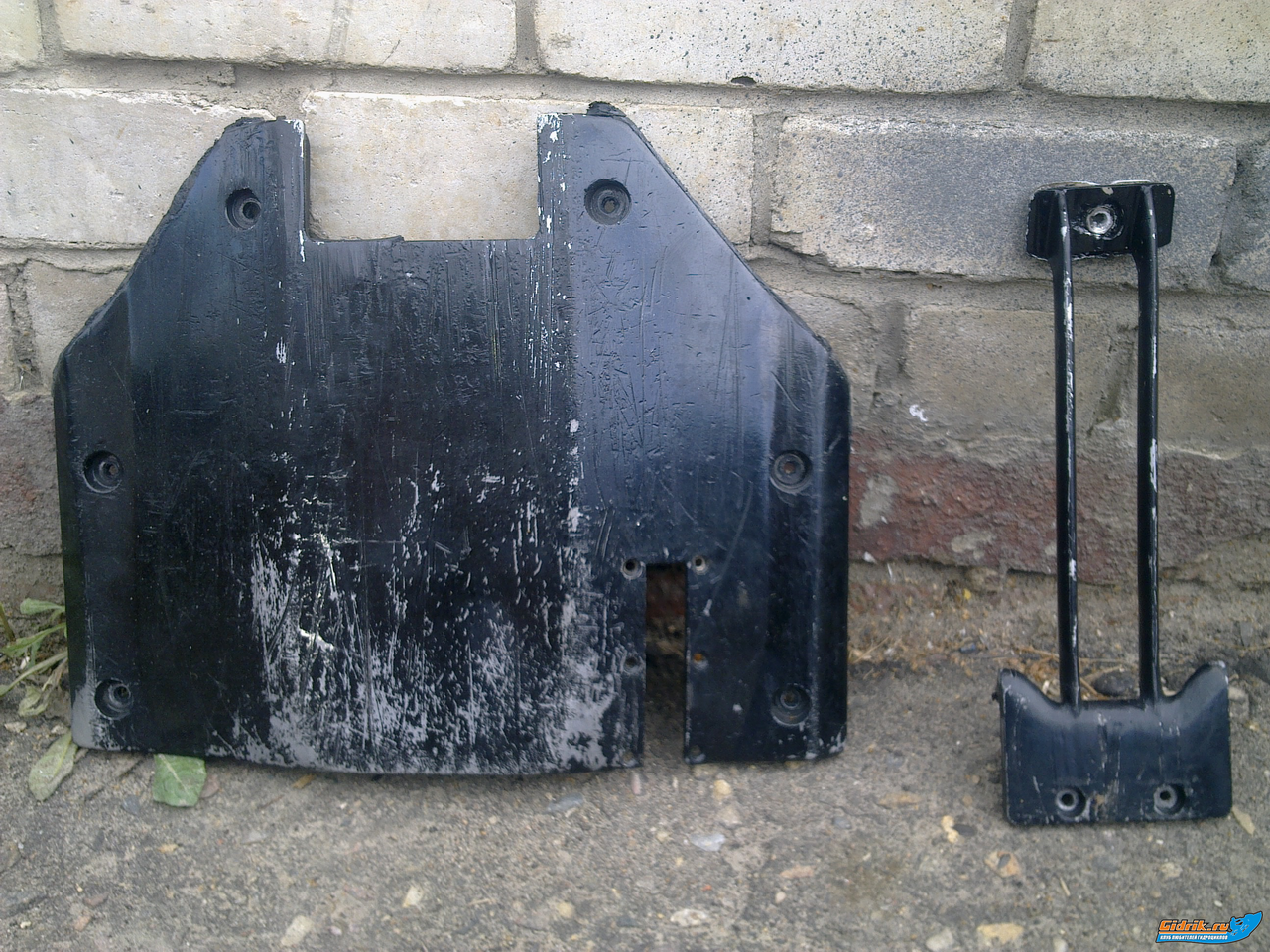

СообщениеДобавлено: 08 авг 2012, 19:45
Сообщения: 430
Откуда: Смоленск

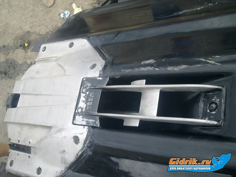

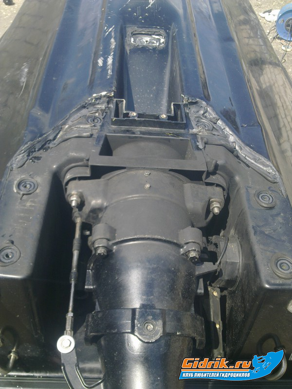

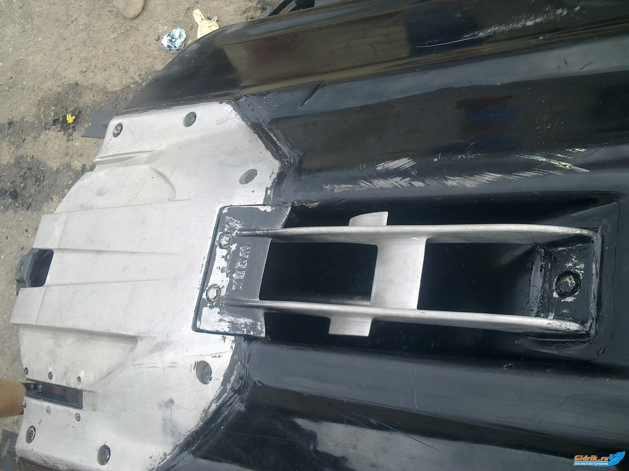

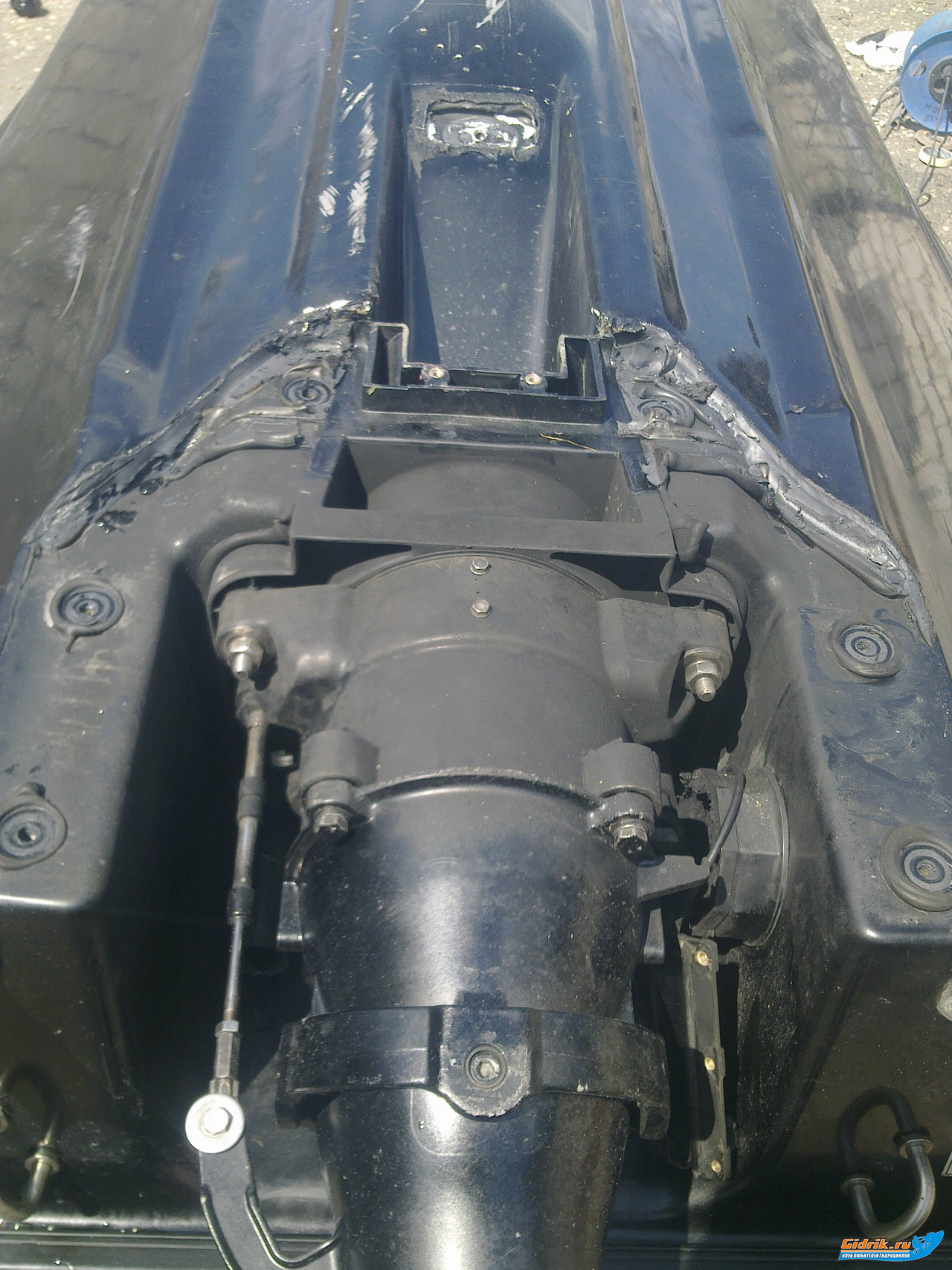

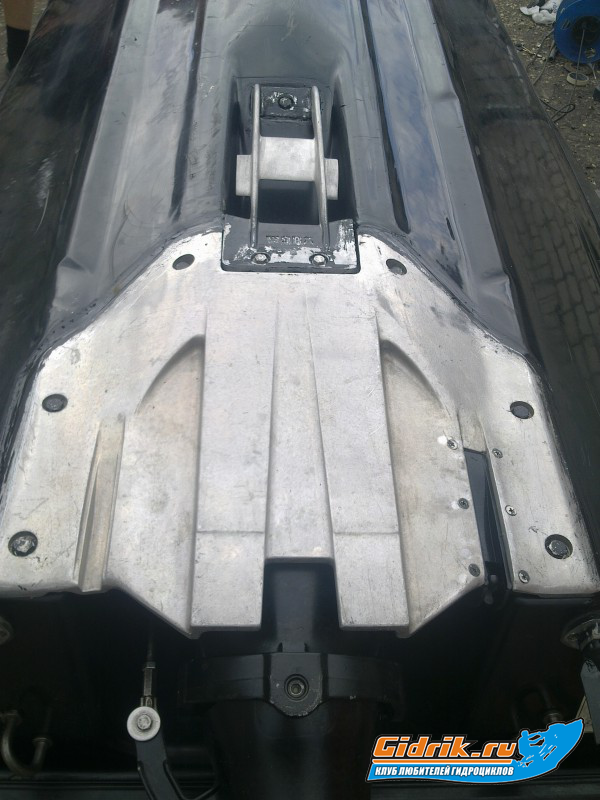

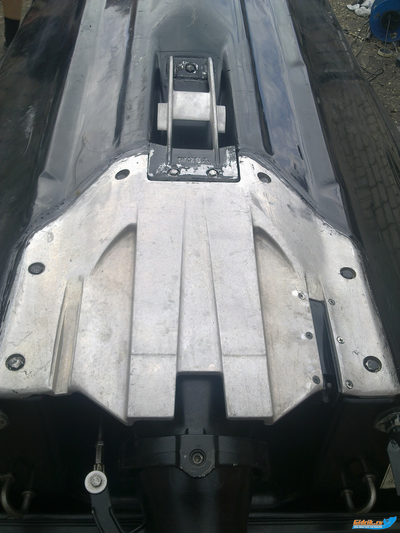

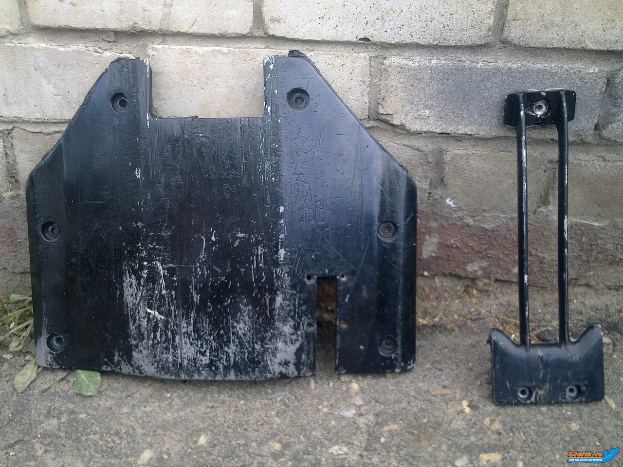

пока решается вопрос с лепестками,решил поставить ранее купленную плиту R&D и решетку WORX
Фото0505.jpg [ 1.83 МБ | 16706 просмотров ]
Фото0506.jpg [ 2.9 МБ | 16708 просмотров ]
Фото0507.jpg [ 2.21 МБ | 16704 просмотра ]
Фото0502.jpg [ 3.21 МБ | 16705 просмотров ]

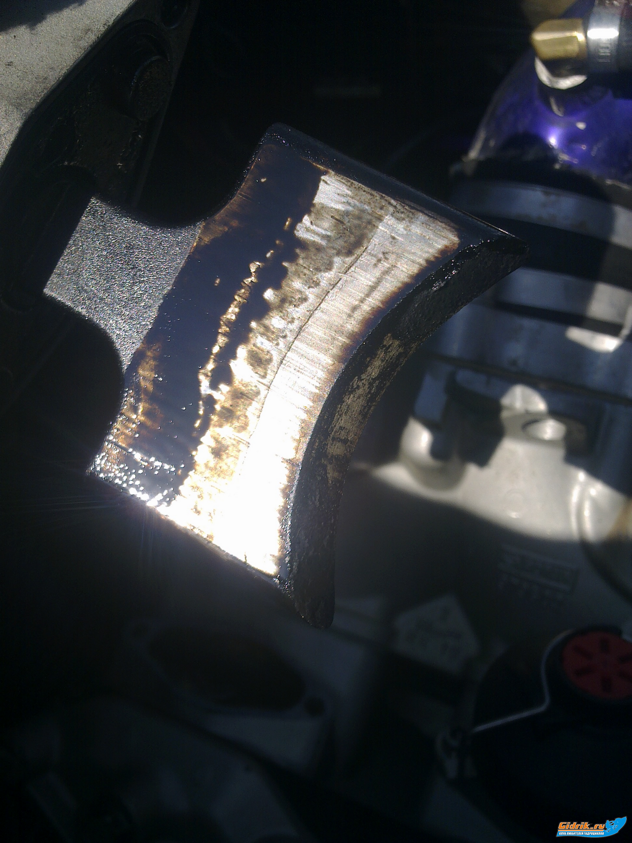

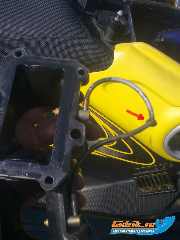

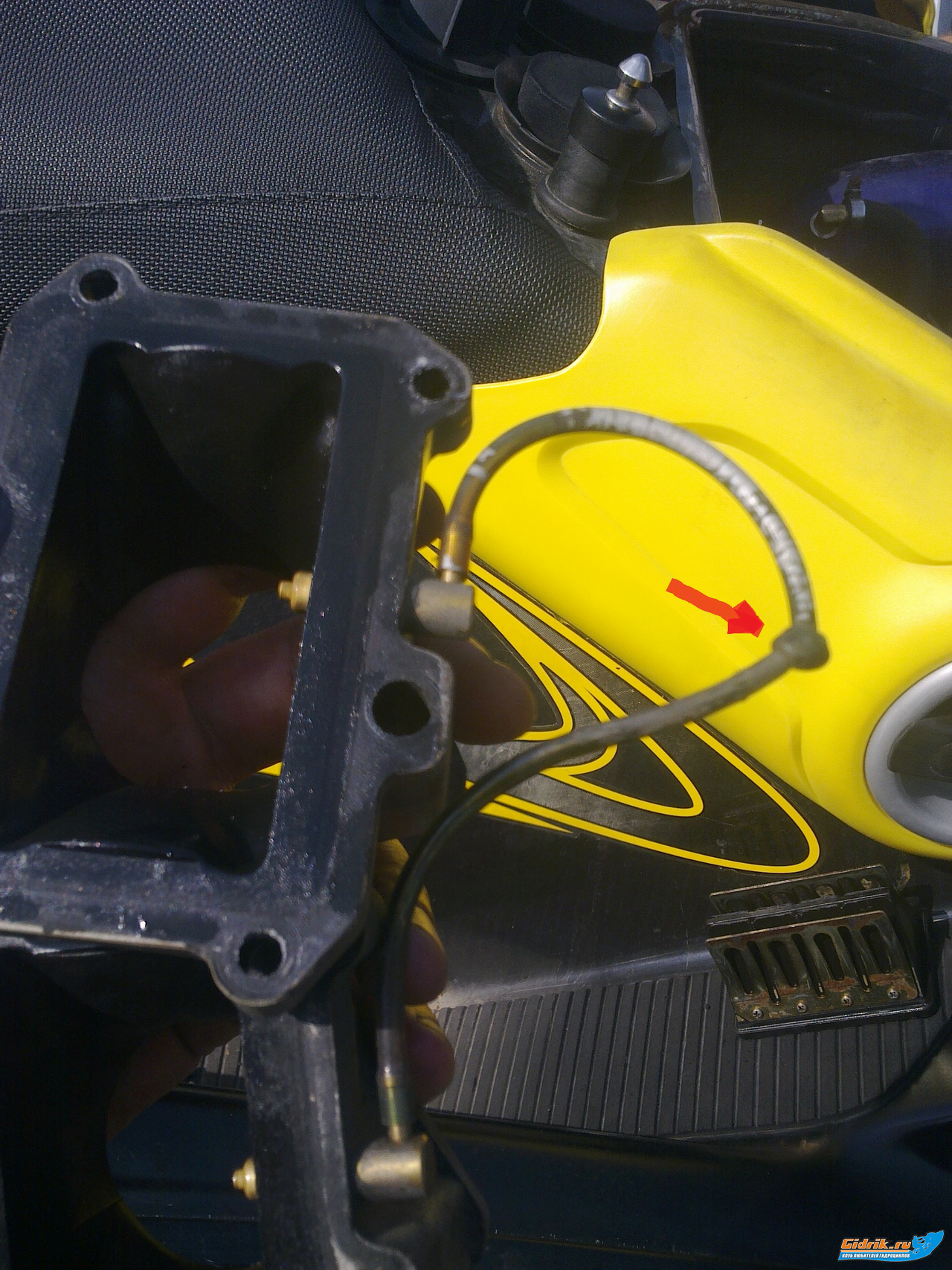

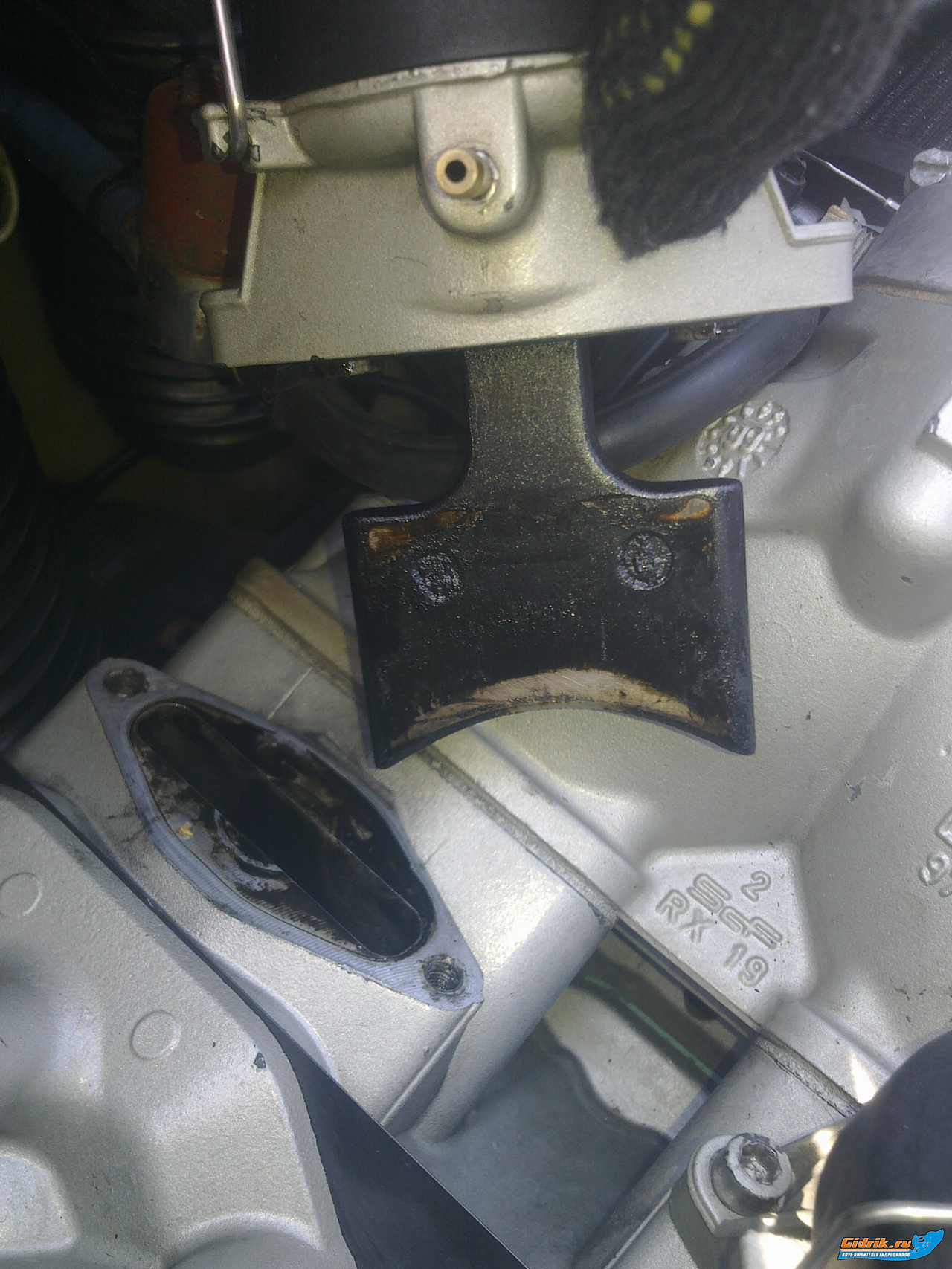

Подскажите,что это за узелок???
Фото0494.jpg [ 3.28 МБ | 16688 просмотров ]
СообщениеДобавлено: 10 авг 2012, 10:27
Сообщения: 884
Техника: Bombardier XP LTD
Откуда: Курск
Это масленый канал от маслонасоса. Ты масло с бензом мешаешь?
