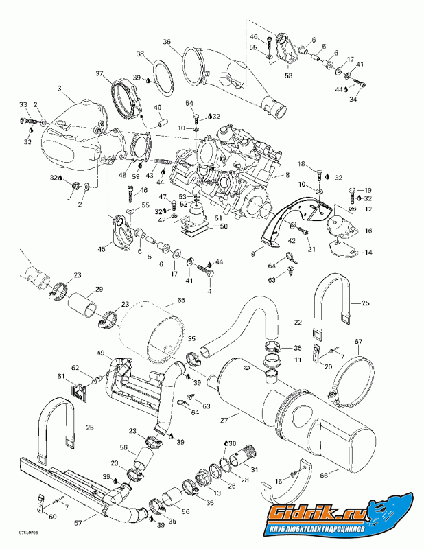

Поделитесь опытом.
Сгорел слединительный патрубок(под номером 29) между выхлопной и ватербоксом. Подскажите,чем можно заменить,или только оригинальный?

СообщениеДобавлено: 13 авг 2012, 08:09
Сообщения: 385
Рукав нужного диаметра и высокого давления применяемый на трактор.

Нагревается выхлопная труба, от температуры начинает дымить патрубок. В чем может быть проблема? Клапан ватербакса в норме.
СообщениеДобавлено: 13 авг 2012, 08:36
недостаточна подача воды.
забиты например шланги. неродная пружина в клапане.
СообщениеДобавлено: 13 авг 2012, 11:45
Сообщения: 385
Шланги все продул.
С райдерами греется терпимо но стоит зацепить 2-ух местную таблетку с посажирами в ней. Наченает грется дай бог трещит труба, дымит патрубок. Вообще до трубы доторонуться не реально.
Скажите пружина там стоит таже что на рев клапане? или они разные?
СообщениеДобавлено: 13 авг 2012, 11:50
надо посмотреть в прт-каталоге по номерам, сравнить...
может большой зазор между кольцом и импеллером, давление воды на охлождение падает и на глушак уже нехватает?
контролька есть? вода из нее идет?
СообщениеДобавлено: 13 авг 2012, 12:31
Сообщения: 385
По поводу зазора сомневаюсь Менял в этом году 84 км идет. Хотя по началу 97км.
Охлождение в норме. Контролька бздыкает, но не обратил внимание какой напор. Сегодня гляну.
Подключал шланг, вода брызжет в глушак и в импеллер хорошо вот контролька еле еле.
Как на воде, сегодня гляну.
